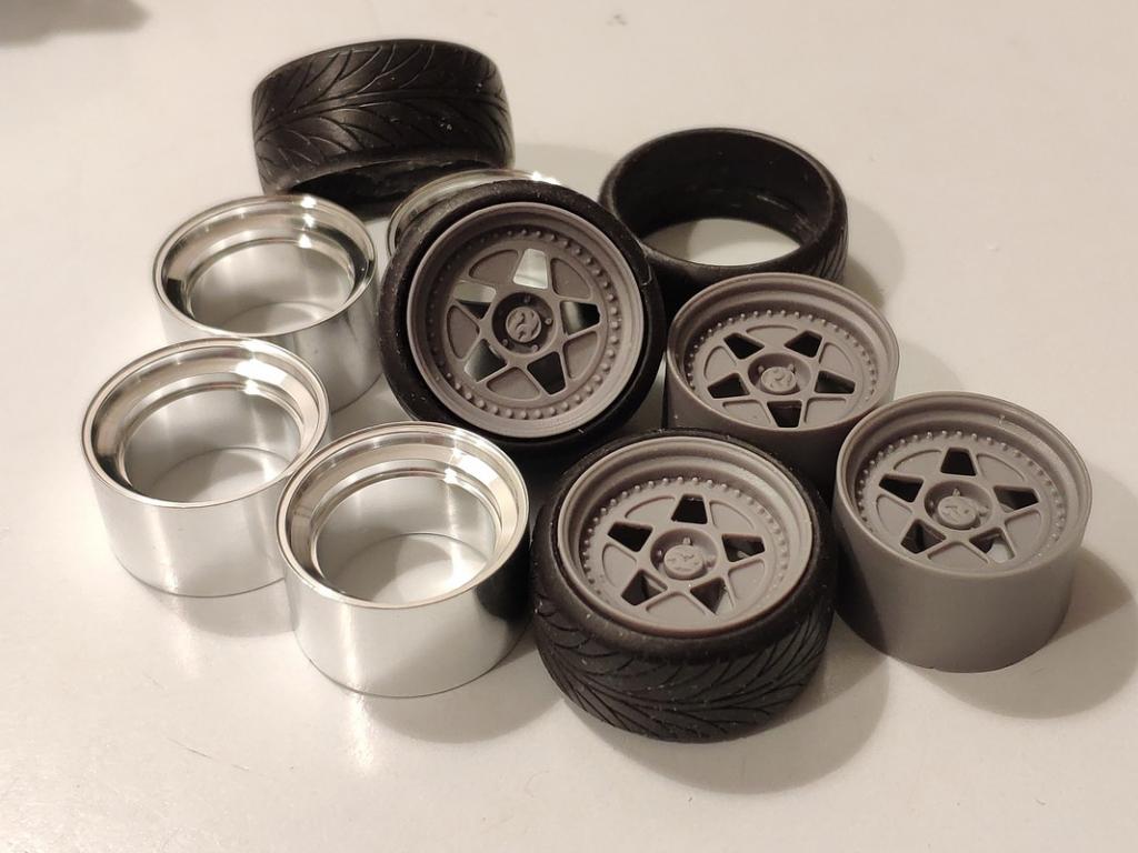

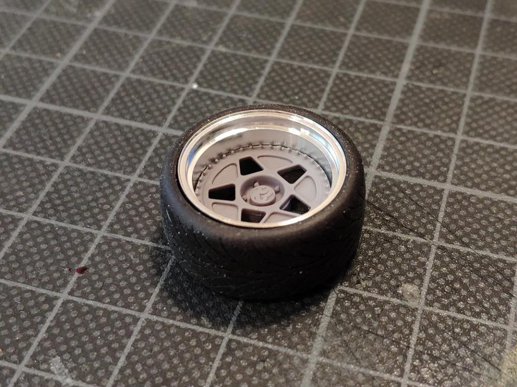

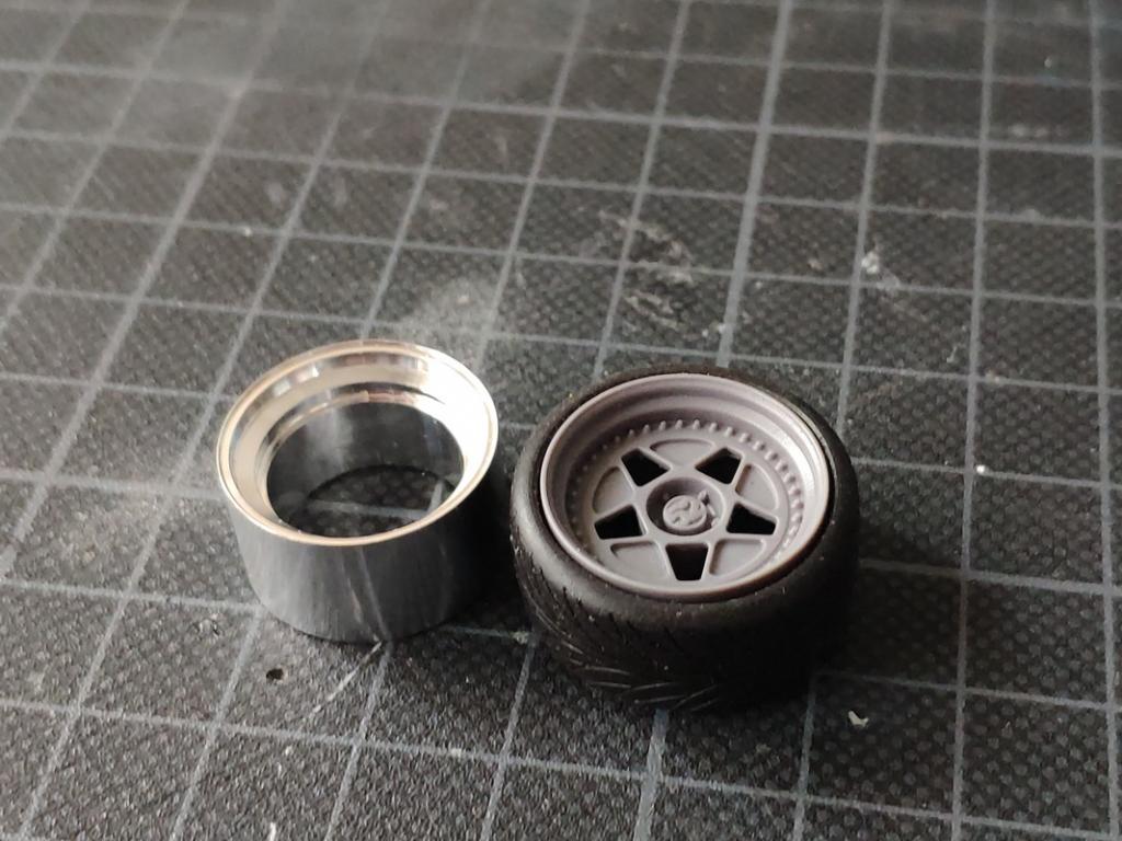

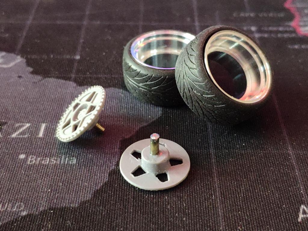

partiamo dai cerchi, con cui sono già ad un buon punto.
ovviamente i cerchi erano in pezzo unico e i canali in alluminio di una misura che non andava bene. fortunatamente ho un amico col tornio che si è prestato a portarmi a diametro gli anelli di alluminio per alloggiare la stella centrale dei cerchi. sono anche stati spianati un po' per allargarne il canale, visto il notevole aumento di carreggiata. così l'intervento sulle sospensioni sarà minimo
poi sulla stella centrale ho spianato il retro e forato per inserire un perno, adeguando l'attacco al kit tamiya
sono ancora da rifinire un pochetto poi andrò di primer. per fare le prove di assetto mi serve necessariamente che la ruota sia un pezzo unico altrimenti c'è da uscire matti

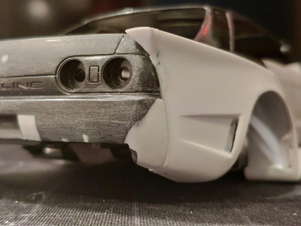

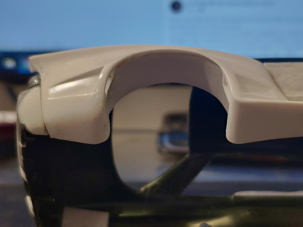

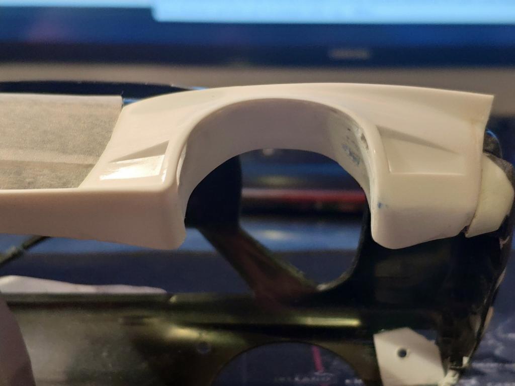

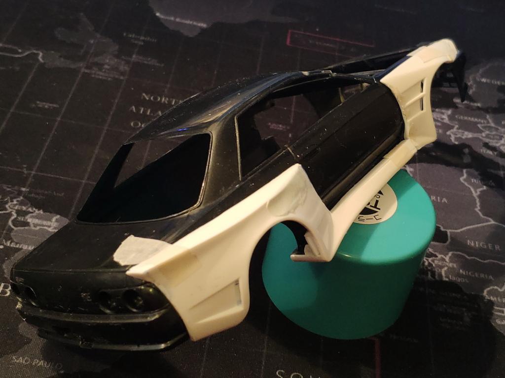

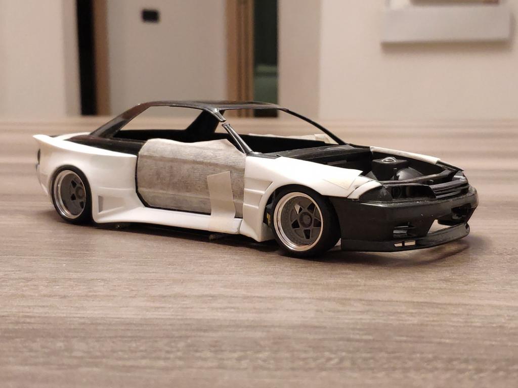

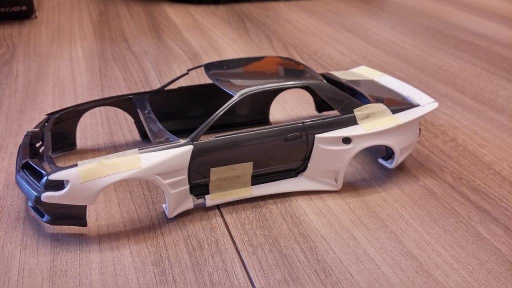

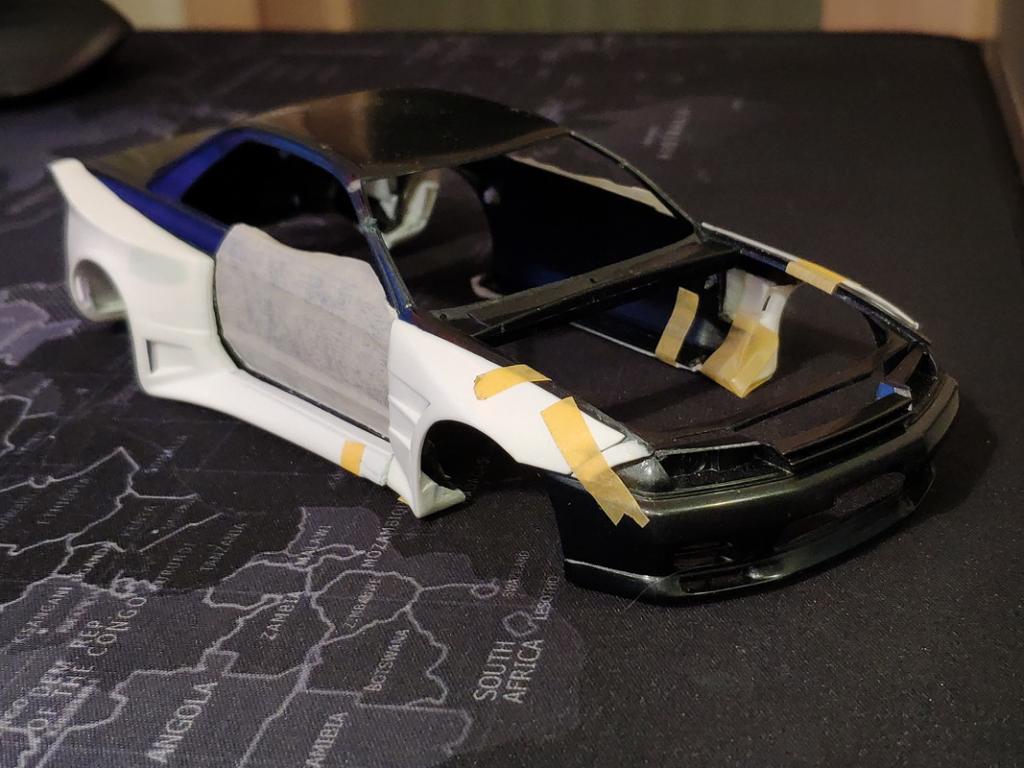

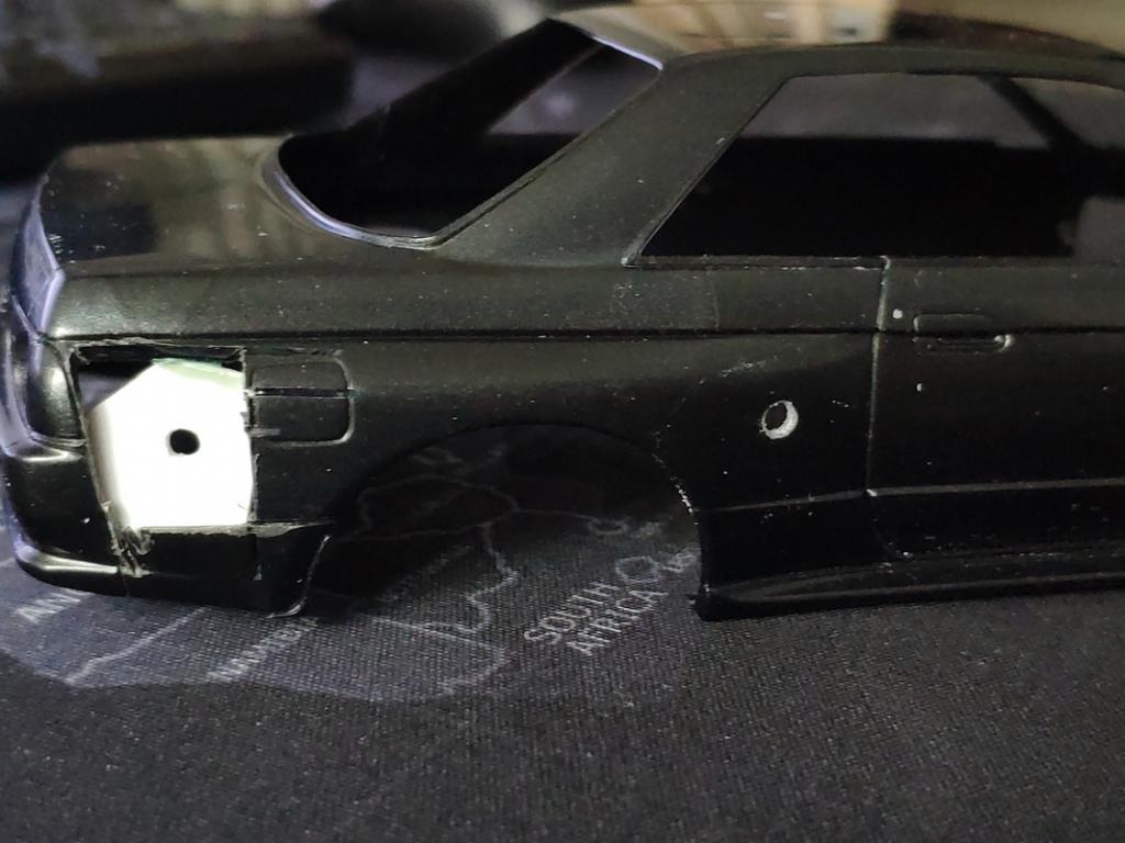

un primo approccio del transkit sulla scocca, tanto per rendersi conto che non c'entra nulla
una piccola prova coi cerchi
e si inizia finalmente coi lavori di carpenteria
qualche adattamento anche sul kit. ho deciso di chiudere la "presa d'aria" (per cosa non si sa) dietro la porta, che proprio non mi piaceva
ho dovuto allungare la minigonna di ben 6mm

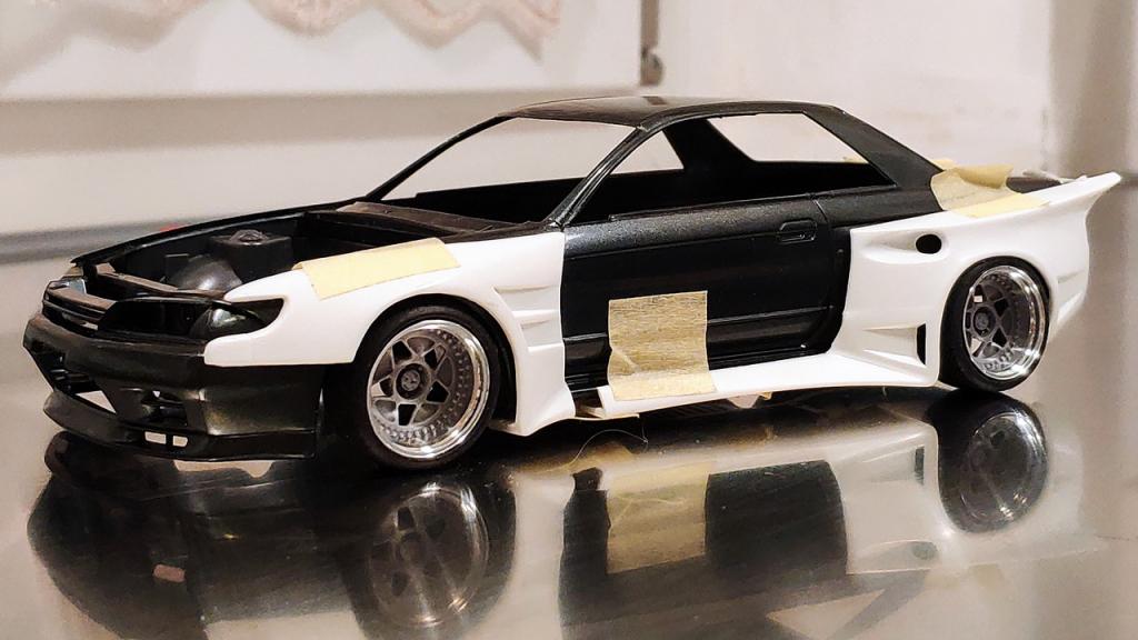

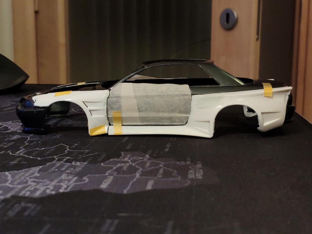

Vecchio 29-01-21, 11:55 PM   #4
residenza: Bolzano
Messaggi: 4,639

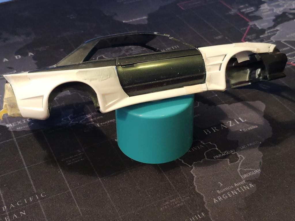

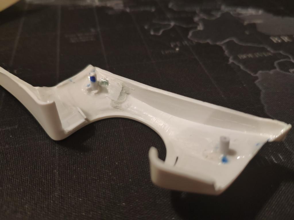

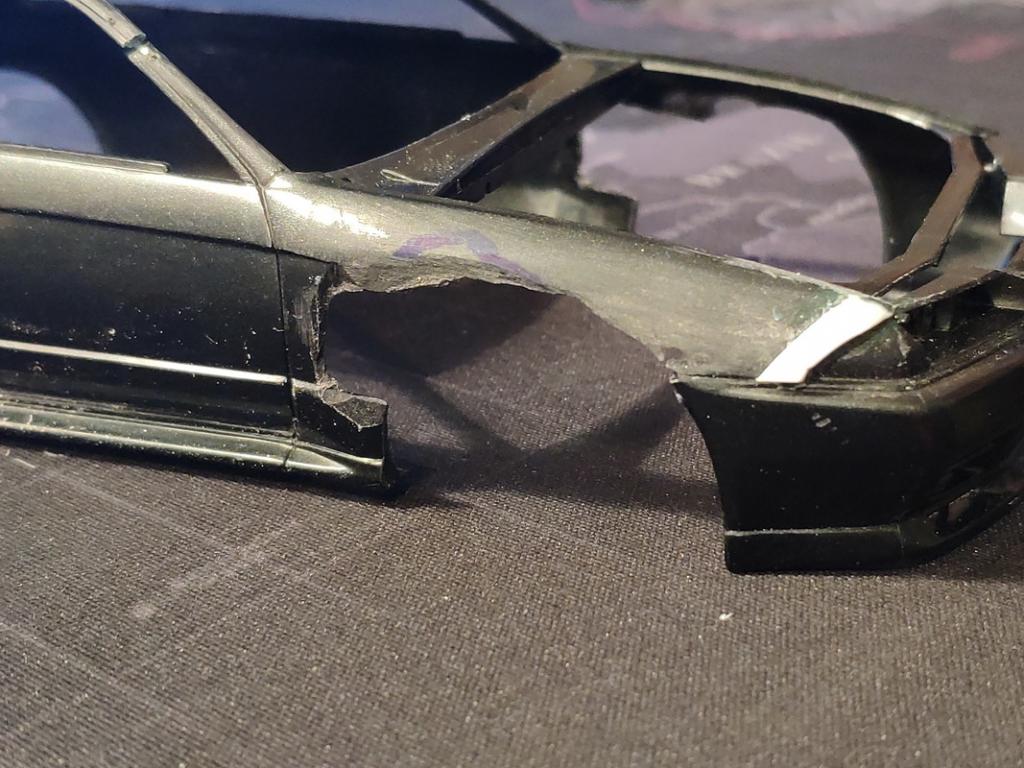

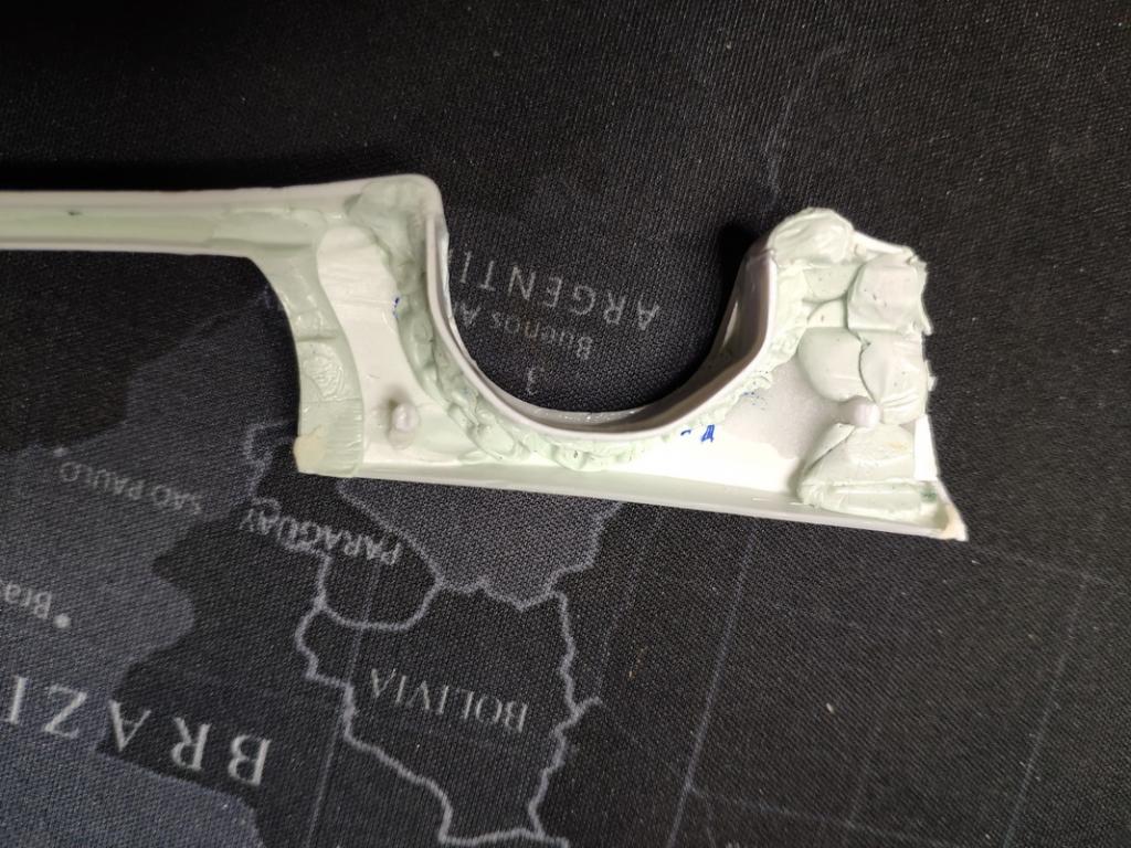

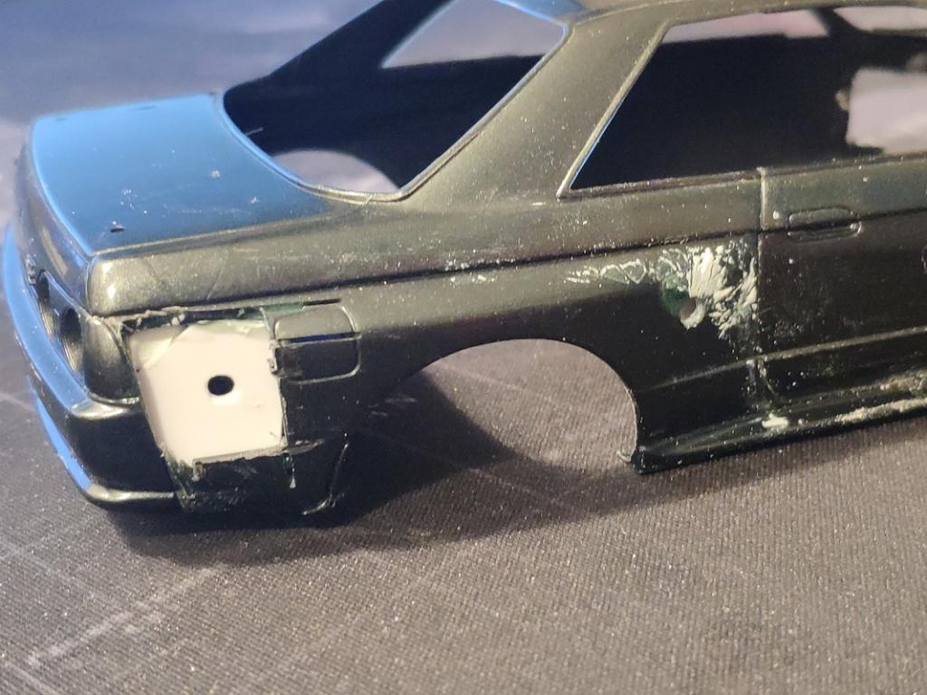

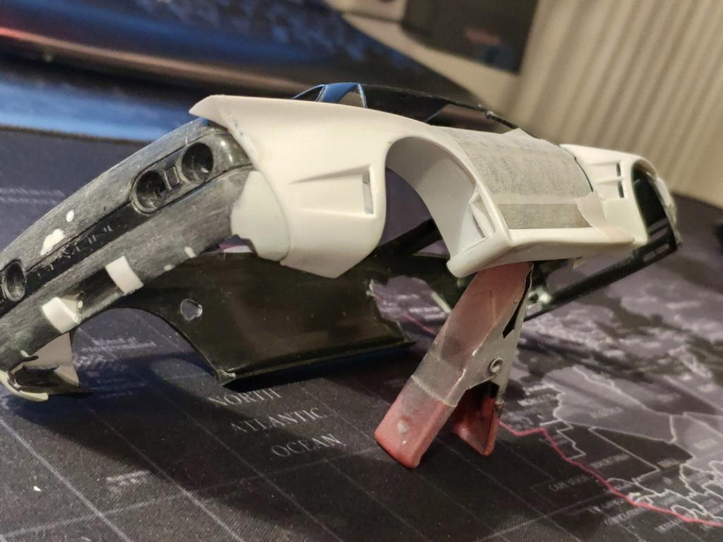

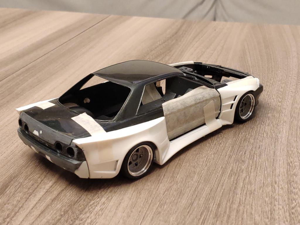

cerco di riassumere brevemente tutti i lavori fatti, anche se come immaginerete sono veramente tanti e anche importanti.
ho proceduto con il tagliare dove necessario (sia la scocca che il kit allargamento) per far aderire meglio e più possibile il tutto.
ho fatto dei fori di centraggio sulla scocca e dei perni sui passaruota per aiutarmi col posizionamento.
o assottigliato il più possibile le zone a stretto contatto (in particolar modo sul passaruota anteriore in zona freccia laterale) e la zona del bordino passaruota, per spingere bene a filo le ruote
con lo stucco bicomponente ho fatto una serie di palline inserite in punti strategici per fare da accoppiamento tra le parti. ho usato della pellicola trasparente in modo da poter poi staccare i pezzi dalla carrozzeria e lavorarli separatamente.
come vedete nelle zone della portiera c'è stato da ricostruire l'intera curva
ho anche prolungato col plasticard le fessure di sfoghi d'aria per arrivare fino al passaruota

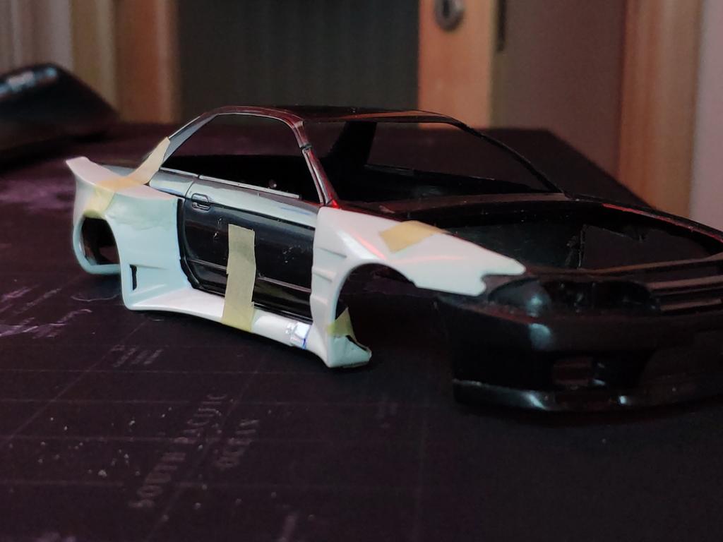

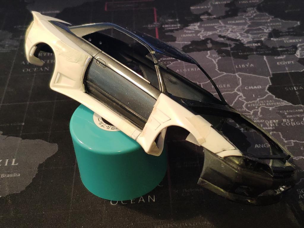

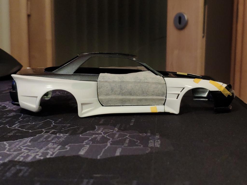

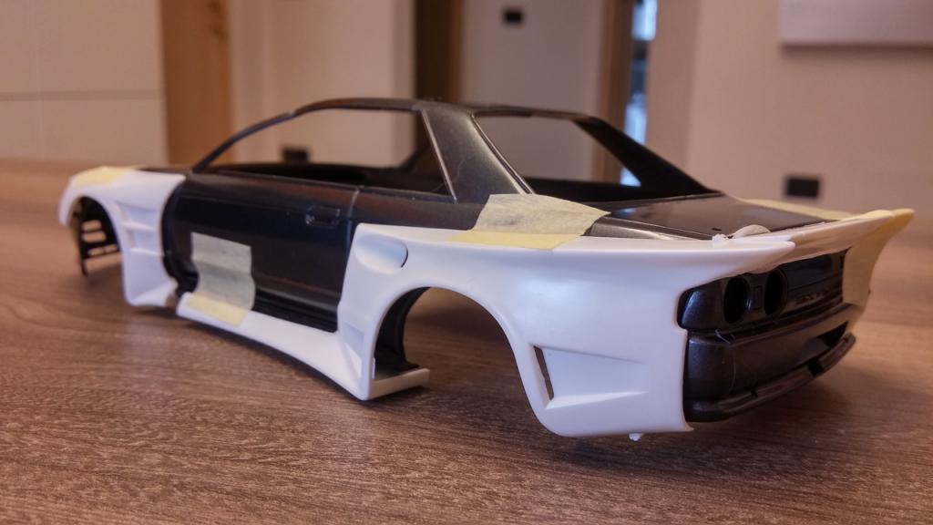

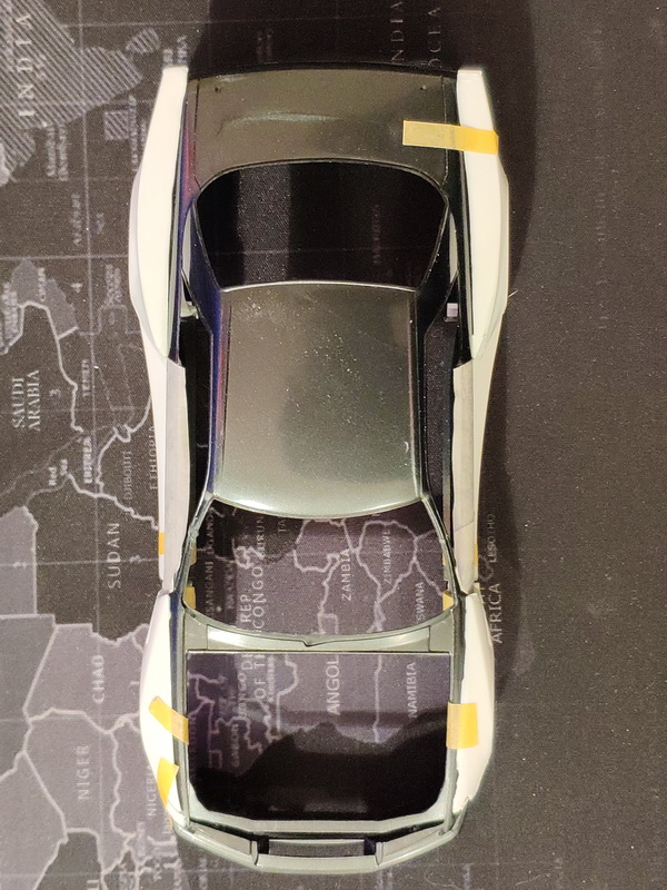

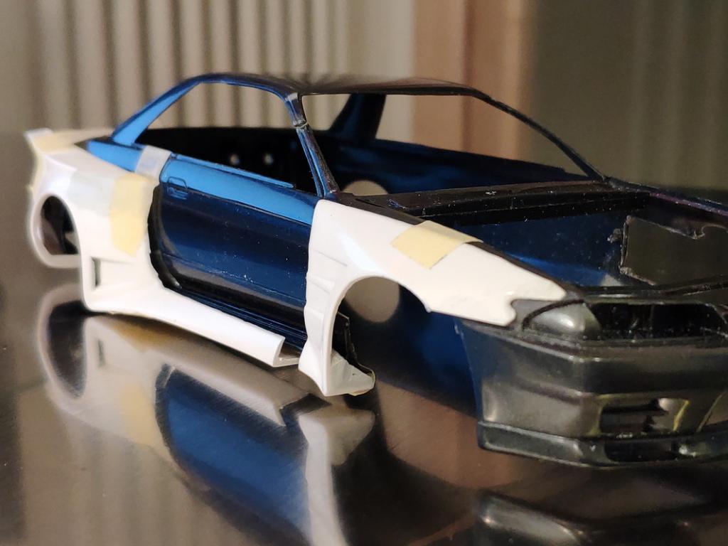

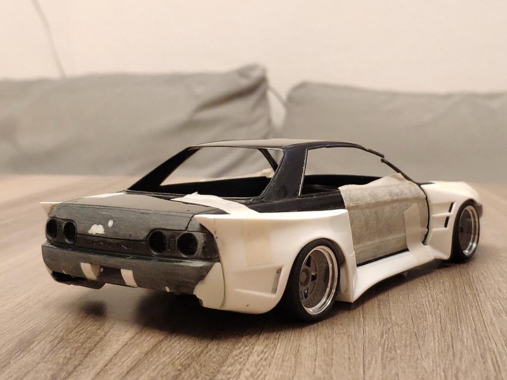

e questo è lo stato attuale.
la fiancata destra ad un buon punto, la sinistra sul quale c'è ancora un bel po' da lavorare e sto cercando ovviamente di farla speculare

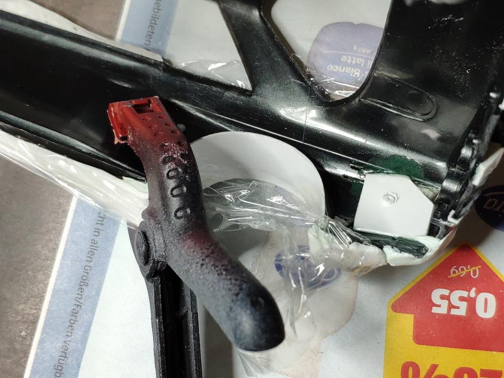

Potresti spiegare un po'meglio la storia delle palline di stucco e della pellicola trasparente?
Io ho avuto un'idea simile per cercare di dare forma a dei pezzi complessi da staccare poi per essere lavorati...ho messo in mezzo la pellicola ma non attaccava Sulla plastica, faceva grinze, si spostava e poi...nn si staccava dallo stucco...insomma ho fatto un tale casino che ho buttato via tutto! Tu come hai fatto?
Grazie
Vecchio 30-01-21, 03:25 PM   #8
residenza: Bolzano
Messaggi: 4,639
Per staccare la pellicola aspetto che lo stucco sia ben asciutto, ma non ho pretese di avere forme precise. In caso prova a bagnare con un po' di acqua la pellicola che dovrebbe aiutare.
La pellicola io la faccio abbondante e solo appoggiata alla carrozzeria, in caso fissata con due pezzi di nastro.
Ma considera che io uso questa tecnica solo per avere dentro ai parafanghi aggiuntivi un "negativo" della carrozzeria in modo da avere una specie di appoggio, non ho pretese di forme precise

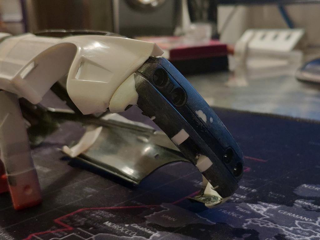

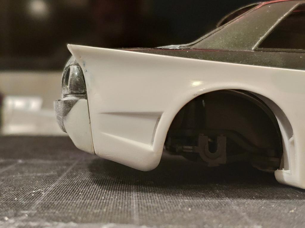

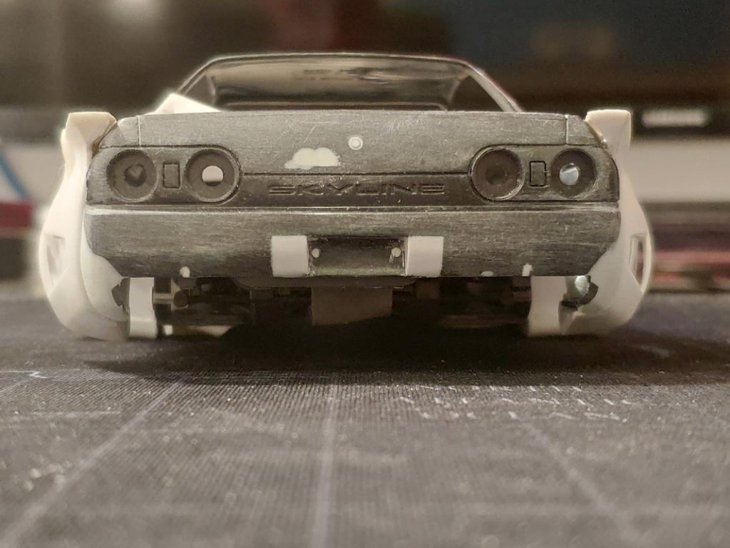

sono andato un po' avanti anche sulla culona

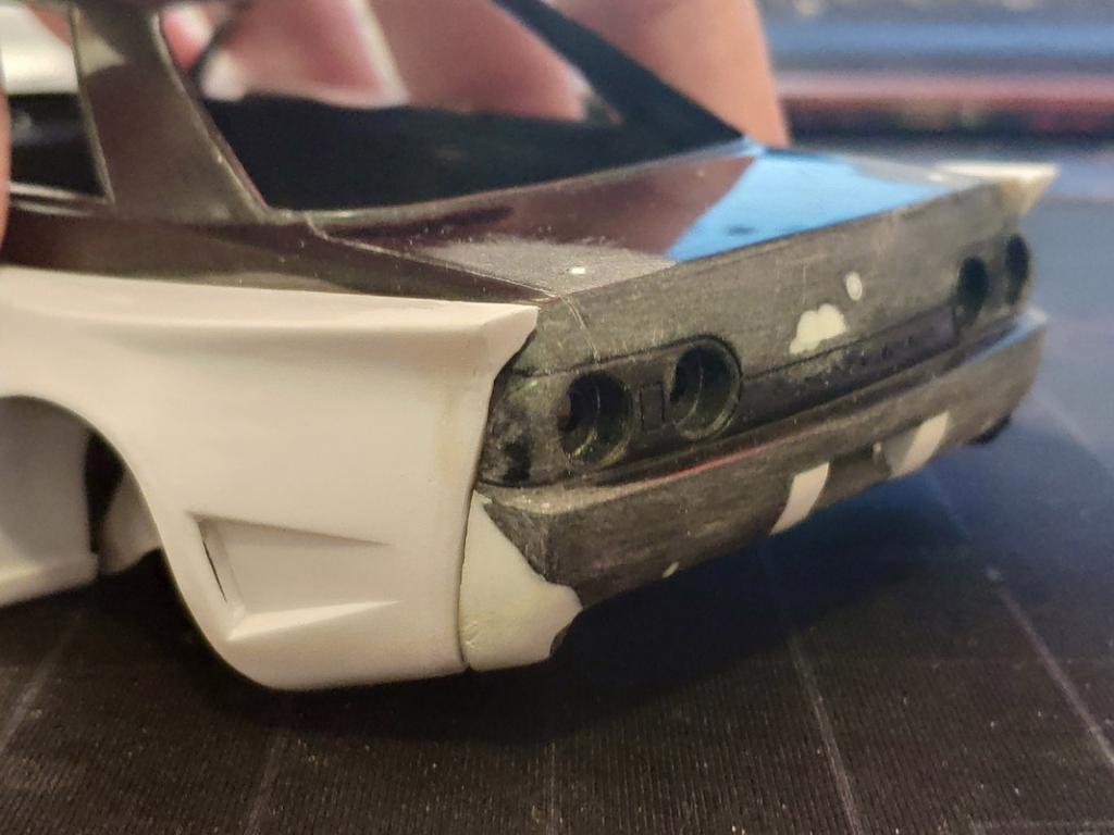

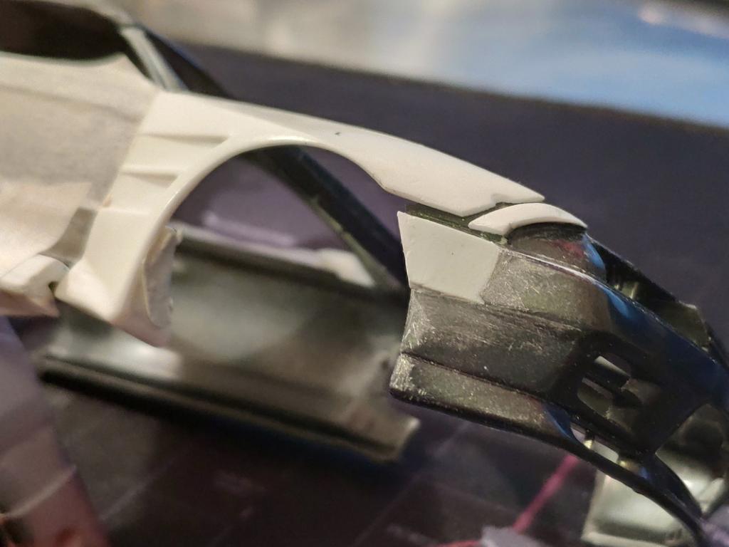

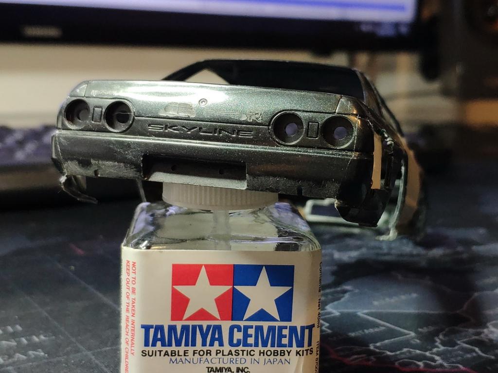

ho fatto un paio di foto per far vedere il "procedimento" che uso per mettere lo stucco. ho visto che oltre alla pellicola di nylon va piuttosto bene anche la carta da forno che non attacca su nessuno dei due lati

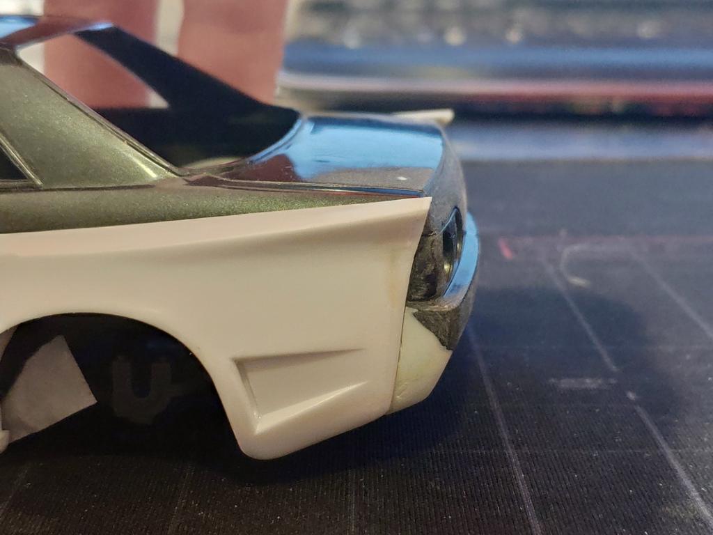

ho iniziato a raccordare il paraurti posteriore coi fianchi allargati. mi piaceva l'idea di tagliarlo un po' in altezza e allargarlo, ma lasciare un design molto simile all'originale
ho anche rimpicciolito la sede della targa, dalla quale farò uscire i tubi di scarico

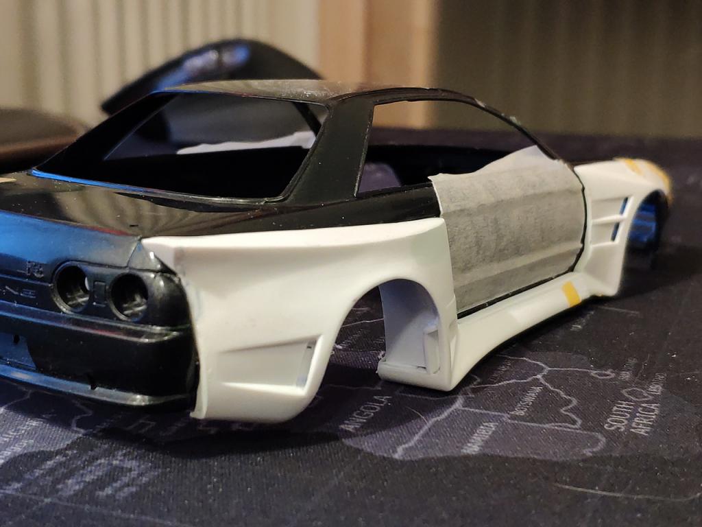

fatto l'arco passaruota anche sull'altro fianchetto e aggiunto un po' di stucco di rinforzo
qualche foto d'insieme, mi piace proprio tanto come viene fuori
allo stesso modo ho raccordato il paraurti anteriore, solamente allargando un po' i fianchi per congiungerli ai fianchetti
ancora dettagli sul lavoro dei fianchi posteriori, smussato l'interno per rubare meno spazio possibile alla gomma, prolungato le aperture degli sfoghi fino all'arco passaruota, aggiunto per chiudere un po' la sede
ho cercato di curare parecchio anche le linee di pannellatura. non volevo stuccare tutto

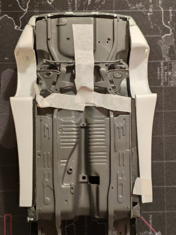

il posteriore si presenta così. si vedrà un po' la meccanica, il che non mi dispiace affatto. farò i braccetti, barre antirollio ecc in colori un po' vistosi
il fondo si presenta così. taglierò la sede ruota di scorta per appiattire tutto in modo che non si intraveda dal paraurti alzato. ho cercato di chiudere abbastanza i passaruota in modo che non si veda tutto dentro. una volta unito tutti i pezzi stuccherò anche la zona inferiore delle minigonne per farlo sembrare tutto un pezzo unico. l'esercizio è fare in modo che una volta primerizzata la scocca, sembri che la carrozzeria sia uscita dalla scatola così com'è

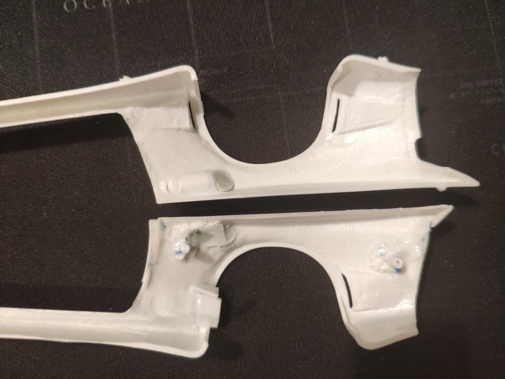

e i pezzi in se, con le modifiche finite.
c'è ancora qualche piccola rifinitura da fare ma credo che il passo successivo sarà montarli definitivamente sulla scocca, e poi rifinire dopo.
