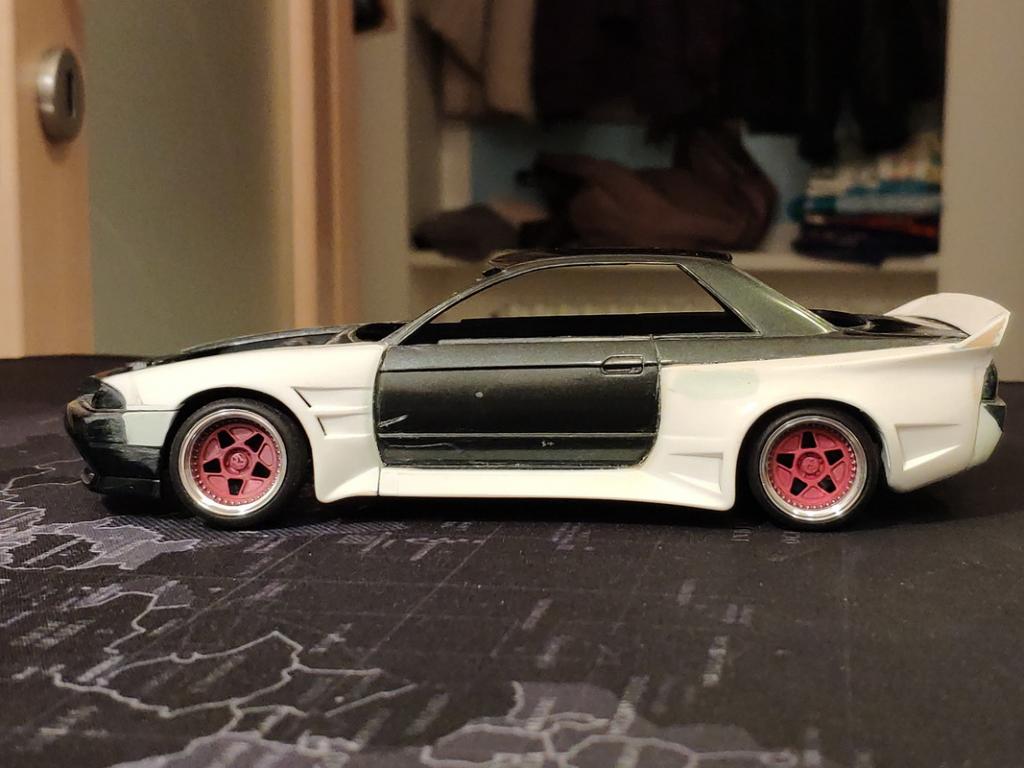

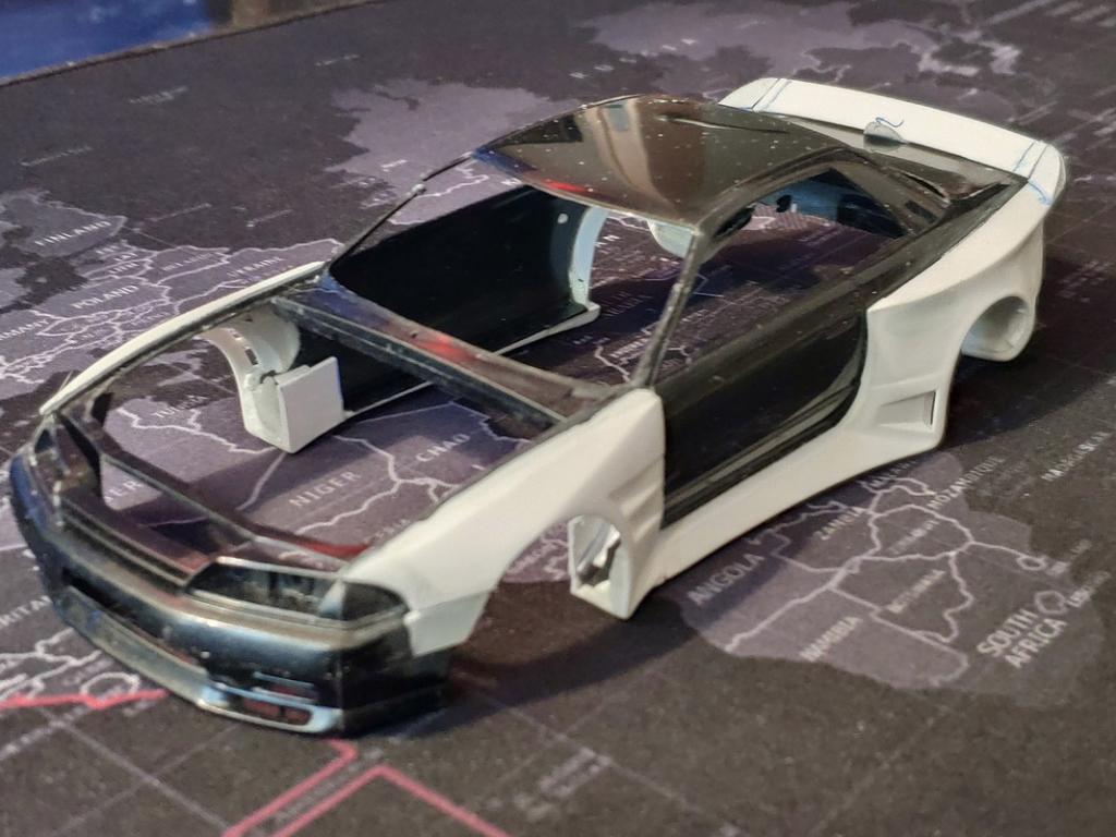

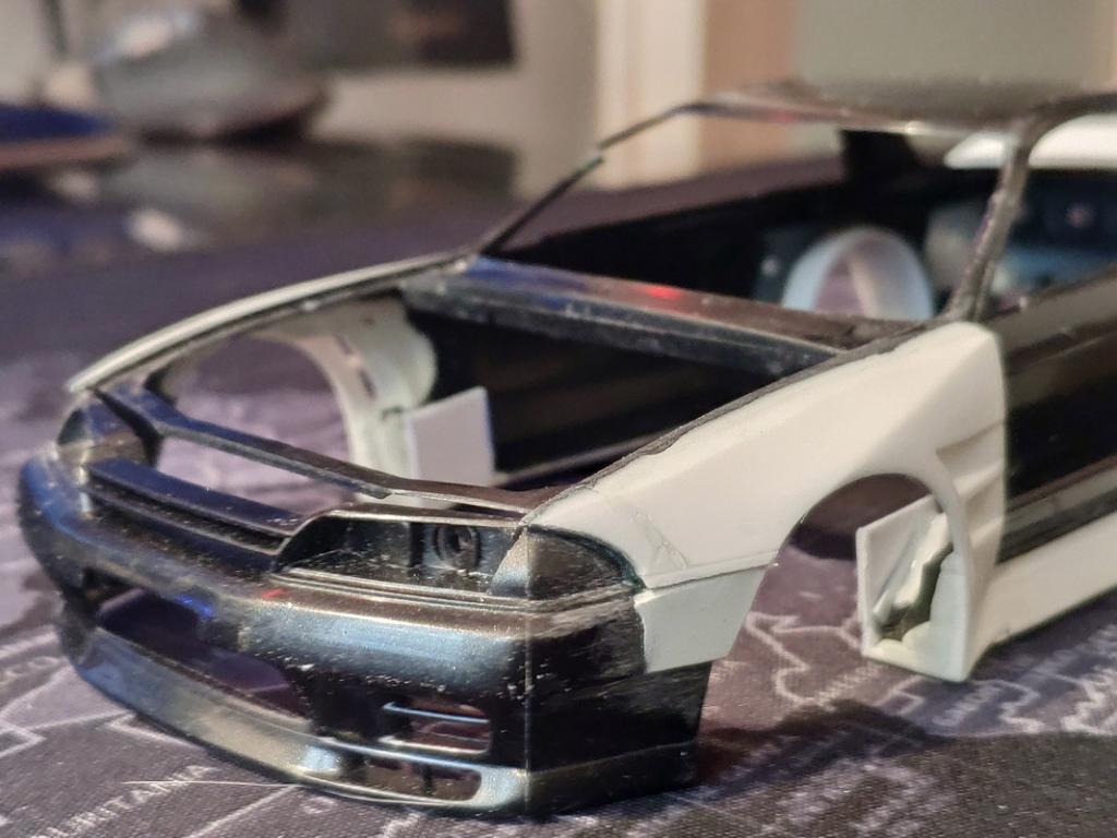

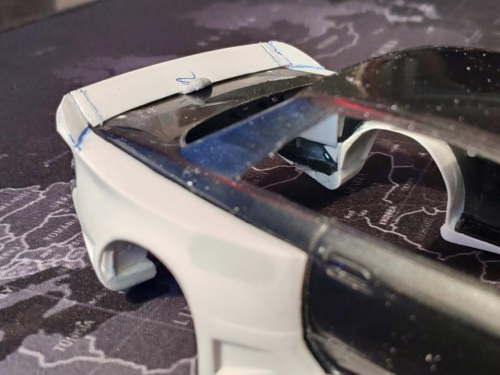

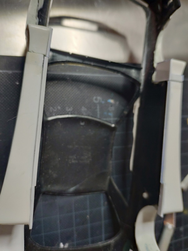

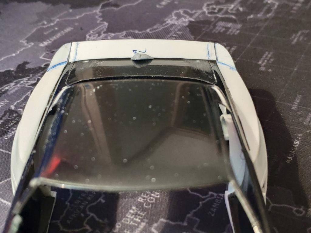

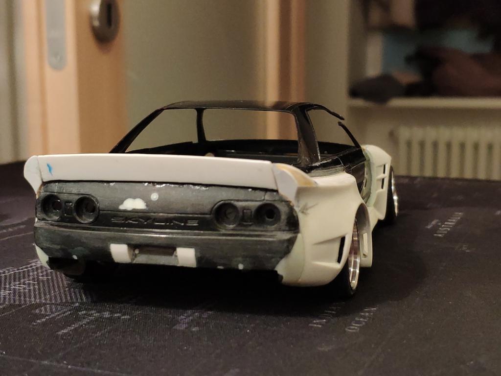

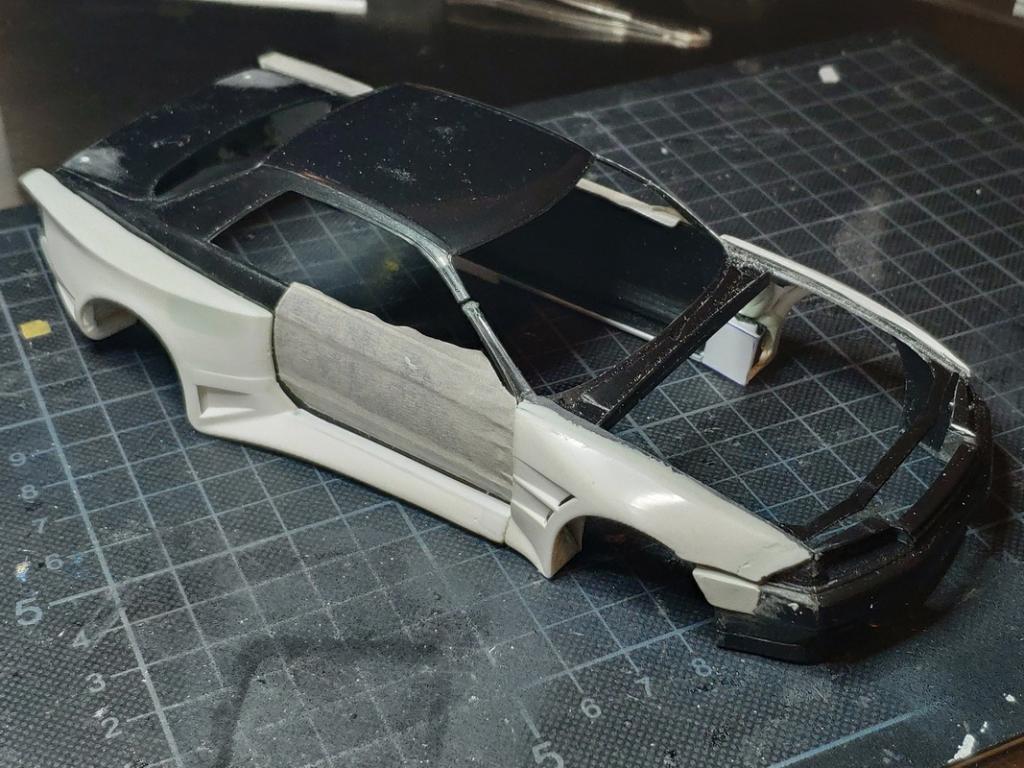

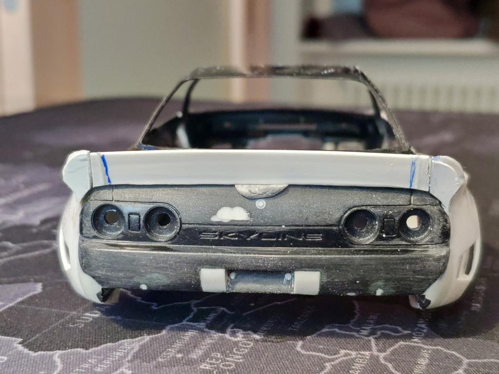

allora, big news. ho preso coraggio e ho accoppiato il bodykit alla carrozzeria in maniera definitiva. non è stato semplicissimo specialmente sui fianchetti anteriori, perché avendoli sempre solo appoggiati avevano un po' di gioco e ho dovuto brigare un po' per trovare la posizione corretta. specialmente per avere un allargamento simmetrico su entrambi i fianchi (inizialmente ci ballava circa un millimetro da una parte all'altra).
fatto questo ho iniziato a sgrossare i punti più critici aggiungendo plasticard o "stuccando" con cianoacrilico e bicarbonato in polvere
una volta fatto il grosso andrò via via a rifinire prima con stucco, poi con primer riempitivo a pennello, ecc. insomma la strada è ancora lunga
come anticipato ho "appiattito" il fondino nella zona posteriore. anche qui poi tutto da rifinire
poi ho cominciato ad abbozzare l'ala posteriore.
utilizzerò lo spoiler tipo ducktail compreso nel kit dei fianchi allargati e lo raccorderò ai fianchi stessi seguendo la curvatura. non proprio facile da spiegare quello che ho in mente ma immagino che con le foto si capisca bene. anche qui poi andrà rifinito il tutto, stuccato, e reinciso le pannellature dell'ala per farle corrispondere al baule della R32
è un lavoro tanto lungo e impegnativo, ma devo dire che darle le forme che ho in testa è veramente una gran soddisfazione

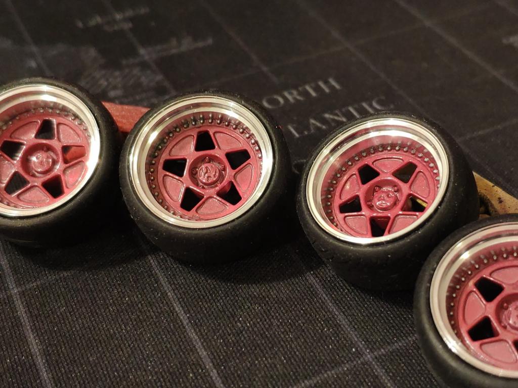

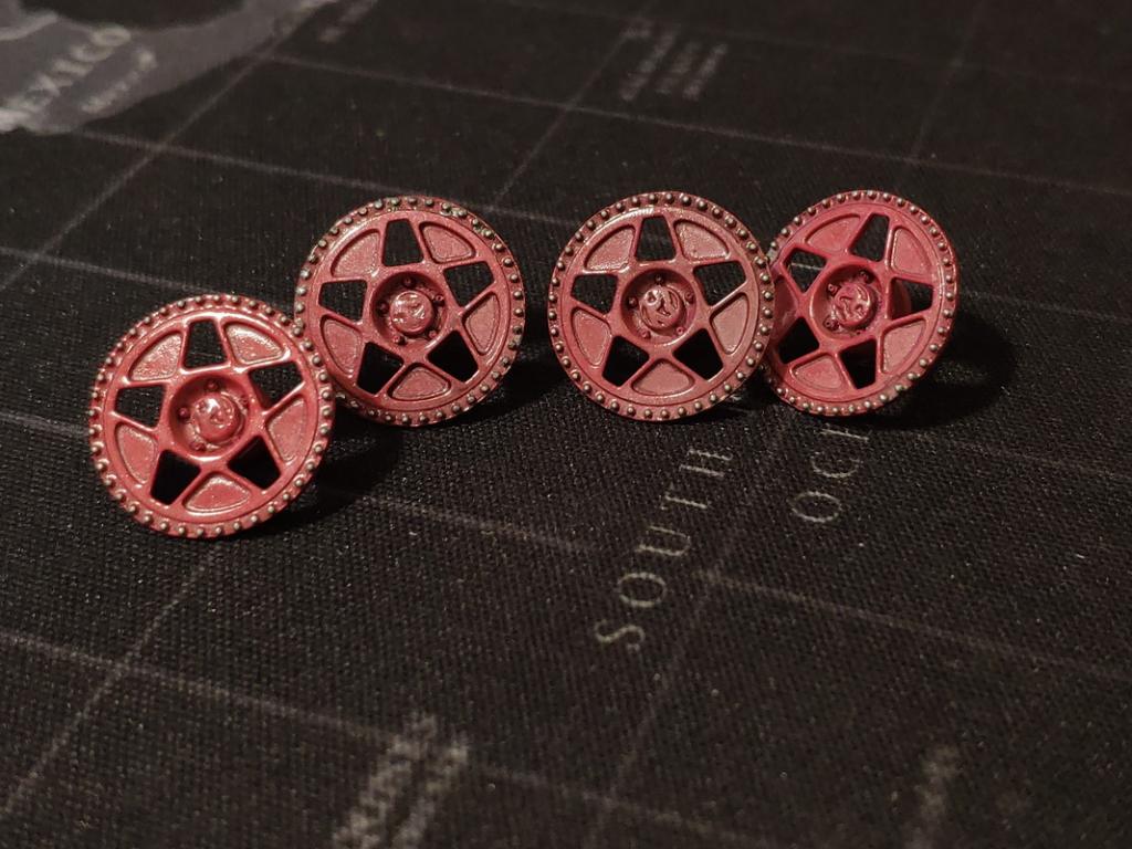

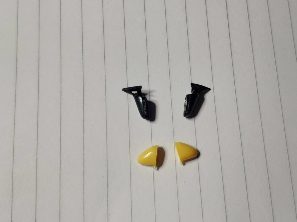

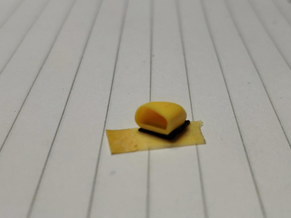

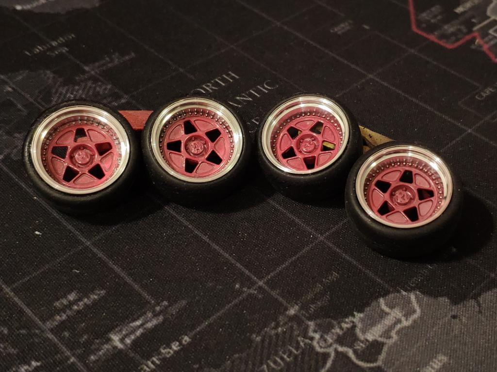

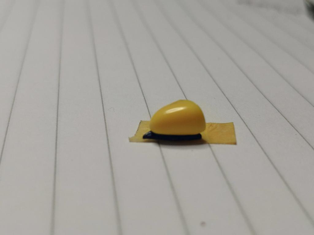

qualche piccolo aggiornamento. ho iniziato a mettere mano agli specchi retrovisori, che non saranno quelli del kit ma degli specchietti a guscio che ho in avanzo rubati da una Lancer Evo VII, a cui applicherò le piastre degli specchi della R32 per comodità di montaggio
poi ho verniciato le facce dei cerchi, con il Clarion hot pink di zero paints. siccome è molto piatto e opaco ho fatto un esperimento di passargli un velo di trasparente con medium metallico, tanto da dargli un po' di metallizzato. effetto venuto così così, ma mi accontento. poi verniciati con trasparente bicomponente, e fatto i bulloncini del bordo con pennarello molotov. piccolo lavaggio col nero e finiti così. i bulloncini centrali non me la sono sentita di provare a colorarli perché sono troppo incassati... avrei dovuto studiare qualcosa di diverso dall'inizio
[AUTO] Nissan Skyline GT-R R32 widebody-img_20210215_102003.jpg   [AUTO] Nissan Skyline GT-R R32 widebody-img_20210215_102751.jpg   [AUTO] Nissan Skyline GT-R R32 widebody-img_20210215_102805.jpg
[AUTO] Nissan Skyline GT-R R32 widebody-img_20210228_204227.jpg   [AUTO] Nissan Skyline GT-R R32 widebody-img_20210228_205314_1.jpg   [AUTO] Nissan Skyline GT-R R32 widebody-img_20210228_205327.jpg

A me nn dispiacciono affatto!!! Per i dadini di fissaggio nn so se può aiutare ma quando devo fare lavori del genere tengo aperto il pennarello del molotow, e sporco la punta di un pennello o di uno spillo sulla punta del pennarello e poi lo passo dove mi serve. Il liquido asciuga piuttosto in fretta una volta tolto dalla punta del pennarello quindi magari devi fare più passaggi o Essere veloce ma di solito ci riesco.
In alternativa hai pensato di mascherare intorno al raduno con il maskol (o simili) e poi andare di pennarello a punta fine?
Vecchio 02-03-21, 10:25 PM   #23
residenza: Bolzano
Messaggi: 4,649
I dadini laterali li ho fatti col molotov e già lì dove ho sbavato è stato molto difficile toglierlo.
Su quelli centrali non c'è fisicamente spazio per far nulla... Parliamo di decimi di mm, ho troppa paura di sporcare in giro e rovinare. Sul bordo ho rimediato sporcando un po'coi lavaggi per mascondere i difetti...
Anche io uso quella "way out" quando faccio pasticci!!!!
Perché non fate al contrario?
Fate tutto cromo e verniciate sopra connum acrilico tamiya.
Una volta asciutto il tutto con uno stecchino ed un pò di alcol fate uscire il cromo
Inviato con il mio SM-N950F - Scarica l‘app del Forum di Modellismo.net
è una soluzione anche quella, ma dipende che colori vuoi utilizzare. per questi è andata così

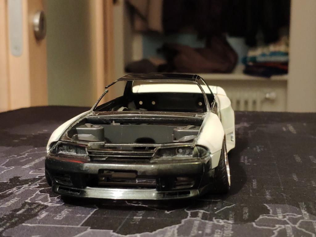

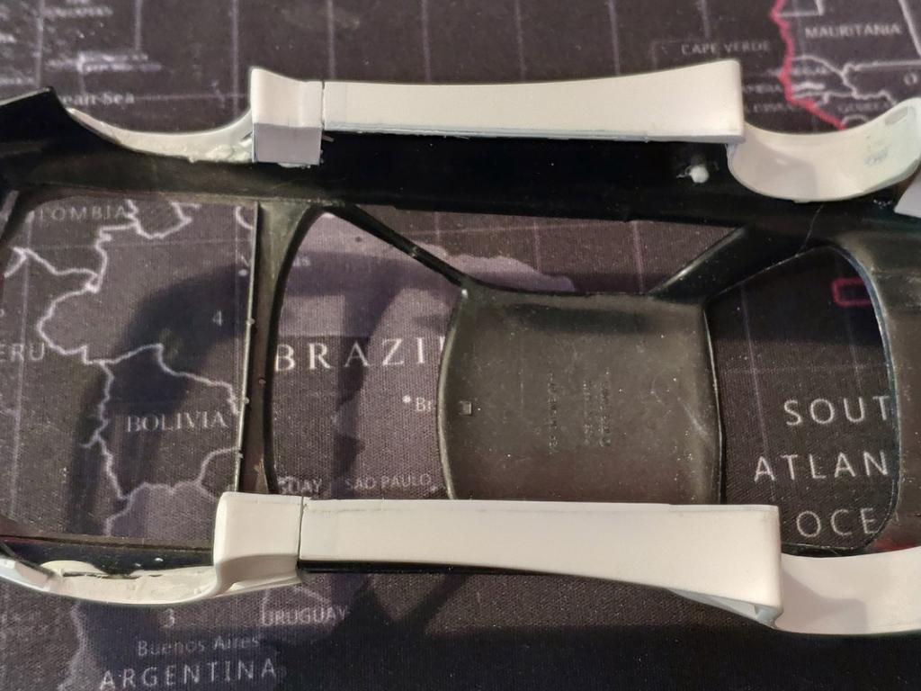

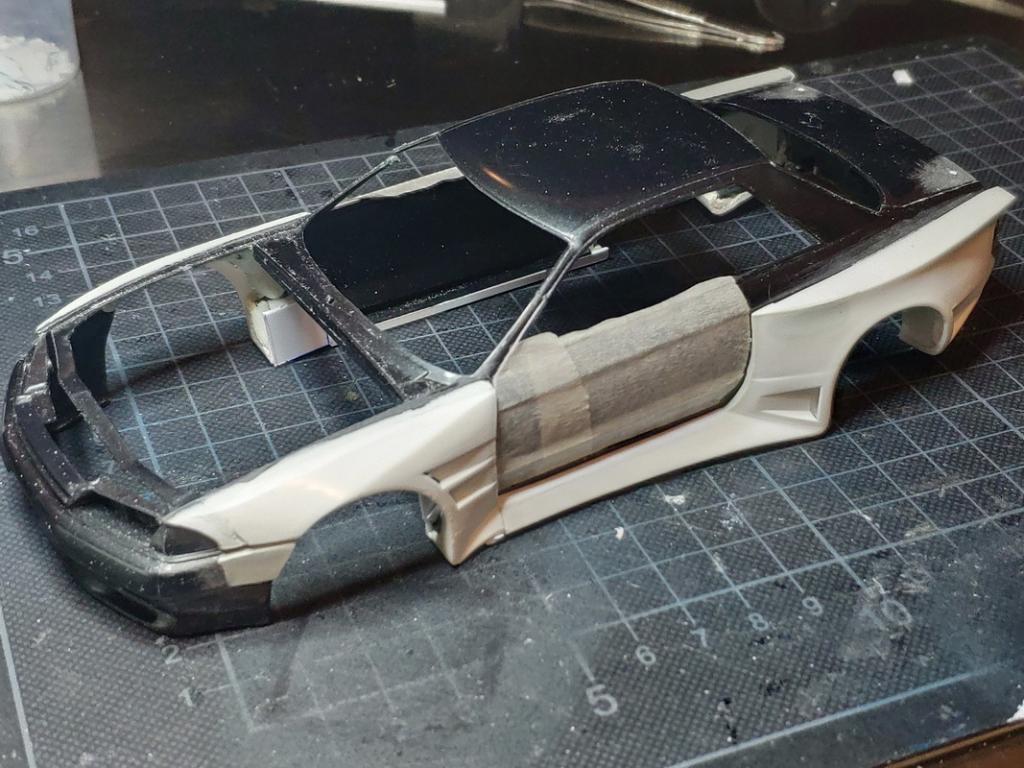

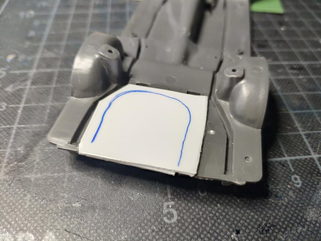

dunque, visto che le ruote sono "fisse" e il kit estetico anche, è arrivata l'ora di fare qualche prova d'assetto più seria.
prima una foto da sotto per mostrare la mia idea iniziale, cioè quella di una trasformazione più pulita possibile
e poi le prove di fitting:
qualche considerazione. l'assetto è totalmente originale. avevo fatto appositamente i cerchi con tanto canale rovesciato perché due misure avevo provato a prenderle, in modo da non dover allargare poi. davanti ha funzionato, dietro meno.
davanti c'è molto camber, per essere un assetto stradale. non capisco se è accentuato dal grande ET combinato al canale dei cerchi, o se sia veramente così, ma per essere un assetto stradale da parte di Tamiya mi pare più probabile la prima. Non vado matto per i camber esagerati, ma tutto sommato visto il soggetto può starci.
al posteriore invece c'è da allargare ancora un po'. butterò in fuori le ruote di un altro paio di mm per parte.
il corpo vettura verrà anche abbassato di 2mm sia davanti che dietro, poi dovrebbe uscire come dico io

Sembra un po' più alta avanti che dietro. O è un effetto dato dal fatto che le ruote posteriori stanno più all'interno? Direi che allargando la carreggiata di 3mm per parte sei a posto. Stai facendo un lavoro stupendo. Mi piace veramente un sacco. Complimenti
Vecchio 05-03-21, 10:16 AM   #30
residenza: Bolzano
Messaggi: 4,649
direi la seconda, il gap tra gomma e passaruota è molto simile. volendo potrei pensare di abbassare un mm in più davanti ma ho paura che poi si incassi troppo la gomma
dietro sì, aggiudicati 3mm per parte che la gomma dovrebbe incastrarsi bene nel bordo del passaruota, se funziona tutto
comunque la plastica della scocca fa veramente schifo... oltre al montante già spezzato ieri mi si è spezzato anche il "longherone" anteriore subito davanti al motore... è molto "vetrosa" come plastica e poco flessibile
