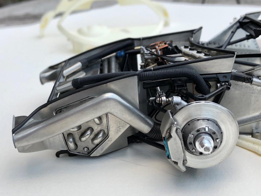

Avantreno completato (quasi)
Intervento principale la realizzazione dell’impianto frenante completamente assente nel kit.
Ho utilizzato filo di rame da 0,4 mm ed alcuni particolari di RB motion
Per le guarnizioni in gomma delle pannellature ho usato del termo restringente da 1mm
Per le rivettature ho utilizzato il sistema precedentemente illustrato

Non maledirmi ma vorrei però segnalare una imprecisione commessa da MFH che assolutamente non inficia la bellezza assoluta del modello e del tuo lavoro.
La 412P, come hai correttamente detto, era fondamentalmente una P3 del '66 aggiornata a P4 nella meccanica, ad eccezione del motore che era a carburatori anziché ad iniezione come sulla P4.
Anche la spyder n°23 di Bandini-Amon che vinse la 24H di Daytona del '67 era una P3/4, ovvero una P3 aggiornata meccanicamente a P4 ma questa anche nel motore che era ad iniezione. L'unica vera P4 era la n° 24 di Scarfiotti-Parkes che arrivò seconda anche alla 24 H di LeMans col n° 21.
Fatto un po' di storia quello che vorrei segnalare è che di prese d'aria, destinate all'abitacolo, sul labbro superiore del muso la 412P e la 330 P3/4 spyder ne avevano solo una centrale e non due come sulla P4 e sul modello di MFH.
Questo nulla toglie alla bellezza della tua realizzazione.

Ciao palo palo,grazie intanto dei complimenti,riguardo le due prese d’aria devo precisare che esiste il convogliatore da applicare al cofano che parte proprio dalla piccola presa centrale [Auto] Ferrari 412P MFH1/12-img_6031.jpg[Auto] Ferrari 412P MFH1/12-img_6030.jpgNon so se è corretto .
Fammi sapere e se hai foto dell’avantreno.
L’unica alla quale mi sono ispirato è questa anche se ancora in allestimento 1966 P3[Auto] Ferrari 412P MFH1/12-img_2565.jpg

Perfetto !! Tutto OK! Mi sare meravigliato che MFH avesse fatto l'errore.
Mi hanno ingannato i due condotti così distanti tra loro.
Continua così e vedremo una grande realizzazione !
