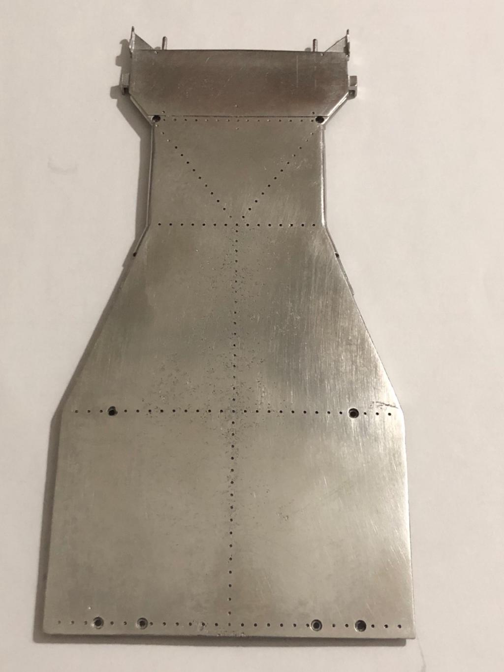

Proseguo..come da istruzioni inizio con il pianale.Se il lato inferiore con un normale passaggio di carta seppia e paglietta0000 risulta accettabile,il lato superiore è semplicemente disastroso [Auto] Ferrari 412P MFH1/12-img_2472.jpg[Auto] Ferrari 412P MFH1/12-img_2469.jpg[Auto] Ferrari 412P MFH1/12-img_2470.jpg[Auto] Ferrari 412P MFH1/12-img_2476.jpg
Piuttosto che andare giù di abrasivi mi sono bevuto una lattina di “coca”ricavandoci del nobile alluminio per rivestirci il pianale![Auto] Ferrari 412P MFH1/12-img_2499.jpg[Auto] Ferrari 412P MFH1/12-img_2578.jpg[Auto] Ferrari 412P MFH1/12-img_2579.jpg[Auto] Ferrari 412P MFH1/12-img_2583.jpg

Bella soluzione!! Però non era più semplice lucidarlo con una spazzolina d'acciaio montata sul dremel??? Aspetta a meno che non era pieno di buchini, in questo caso sarebbe stato inutile.

Infatti,sopratutto la zona centrale era quasi bucherellata (avevo fatto degli ingrandimenti ma non me li carica)e insistendo con la seppiatura avevo paura di spiattellare le nervature!

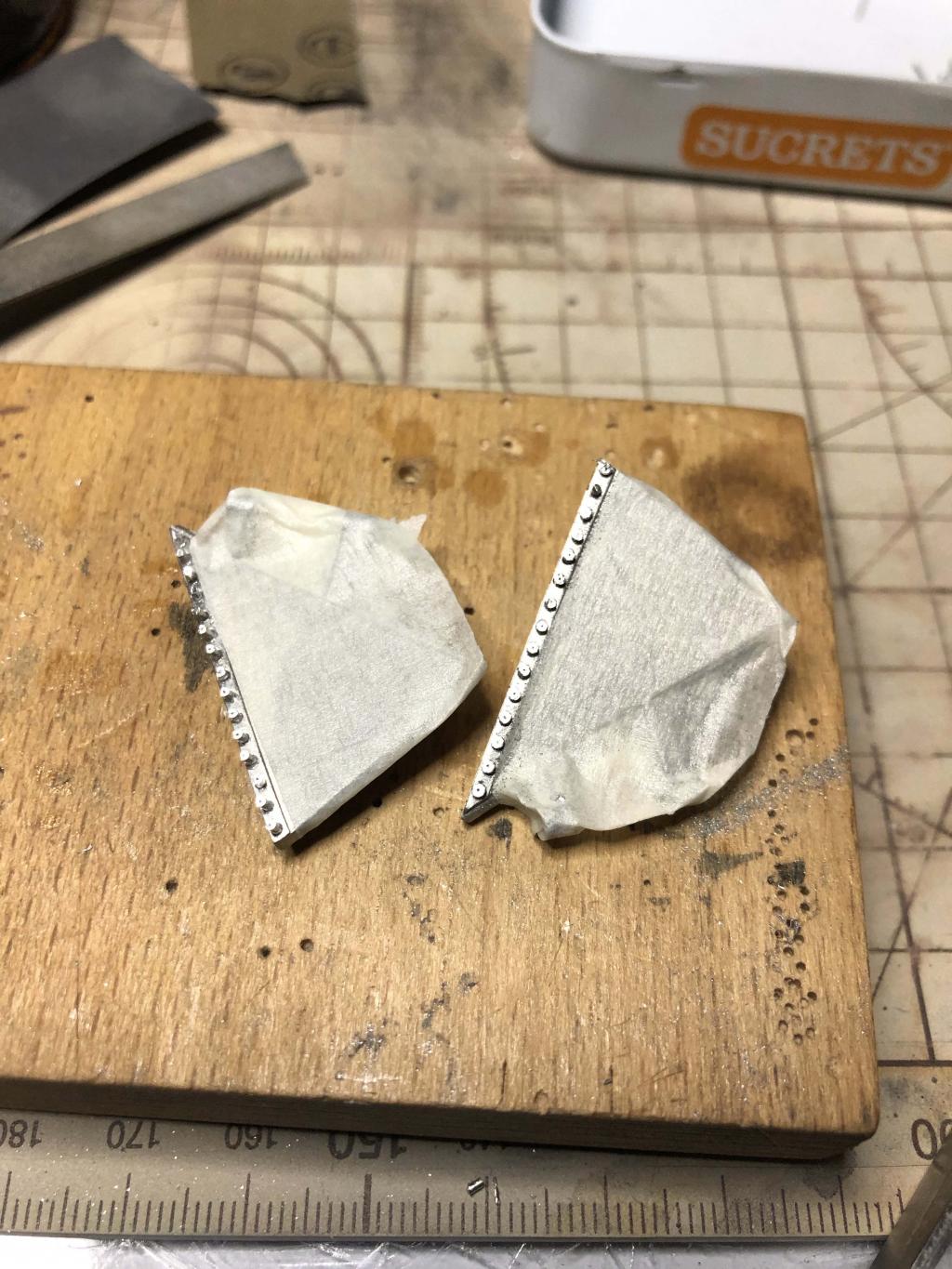

Proseguendo con i lavori ho dovuto decidere come realizzare la rivettatura...la Ferrari in questione è letteralmente “crivellata “di rivetti.Tra telaio e carrozzeria se ne contano più di duemila!!!Per ora mi occuperò di quelli del telaio,ho analizza to diverse soluzioni ( rivetti Hiro torniti,palline di stagno da saldatura e rivetti in resina)ma alla fine ho optato per una soluzione più laboriosa ma a mio giudizio la più valida.
Ho forato tutti i buchi in negativo del telaio con una punta da 0,8mm ed ho inserito in ogni buco uno spezzone di filo di stagno da saldatura da 0,8mm fissandolo con una goccia di attak .[Auto] Ferrari 412P MFH1/12-img_2486.jpg[Auto] Ferrari 412P MFH1/12-img_2518.jpg[Auto] Ferrari 412P MFH1/12-img_2768.jpg
Fatto questo li ho accorciati tagliandoli con un tronchese[Auto] Ferrari 412P MFH1/12-img_2771.jpg
Infine con limette e carta seppia li ho spianati pareggiando li in altezza[Auto] Ferrari 412P MFH1/12-img_2588.jpg[Auto] Ferrari 412P MFH1/12-img_2591.jpg[Auto] Ferrari 412P MFH1/12-img_2489.jpg
