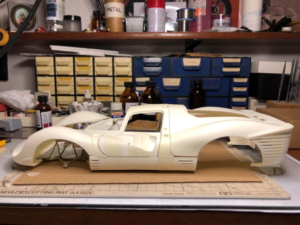

Si comincia!Un primo assemblaggio a secco con viti e nastro carta per rendermi conto che ci sarà da lavorare,soprattutto sulla carrozzeria in resina ,soprattutto se vorrò renderla apribile.Allegato 356709Allegato 356710Allegato 356711Allegato 356712

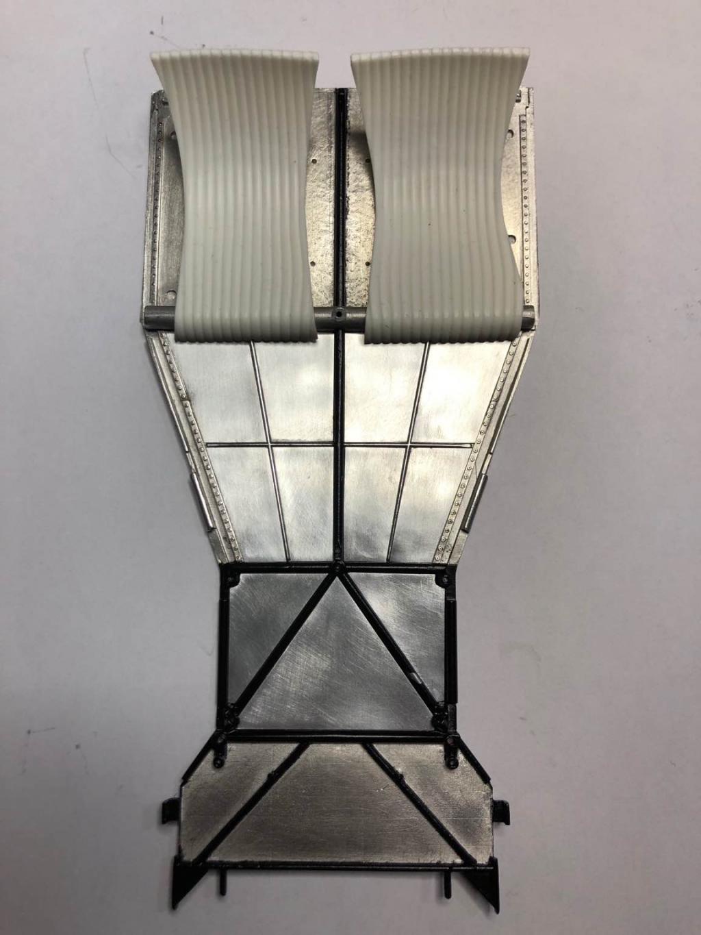

Proseguo..come da istruzioni inizio con il pianale.Se il lato inferiore con un normale passaggio di carta seppia e paglietta0000 risulta accettabile,il lato superiore è semplicemente disastroso Allegato 356747Allegato 356748Allegato 356749Allegato 356750
Piuttosto che andare giù di abrasivi mi sono bevuto una lattina di “coca”[emoji3]ricavandoci del nobile alluminio per rivestirci il pianale!Allegato 356751Allegato 356752Allegato 356753Allegato 356754

Bella soluzione!! Però non era più semplice lucidarlo con una spazzolina d'acciaio montata sul dremel??? Aspetta a meno che non era pieno di buchini, in questo caso sarebbe stato inutile.

Infatti,sopratutto la zona centrale era quasi bucherellata (avevo fatto degli ingrandimenti ma non me li carica)e insistendo con la seppiatura avevo paura di spiattellare le nervature!

Ottima soluzione... questo è un difetto che gli MFH hanno ed è veramente insopportabile. Prova a vedere il serbatoio della mia Ferrari 315 dove non sono potuto intervenire in maniera pesante per la presenza delle bullonature
