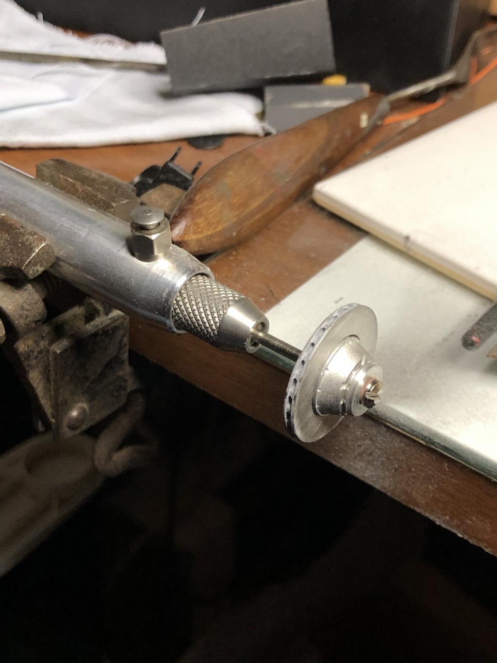

Proseguo (lentamente) a preparare le varie parti del telaio, oggi passato i dischi al”tornio “Allegato 357900Allegato 357901Allegato 357902

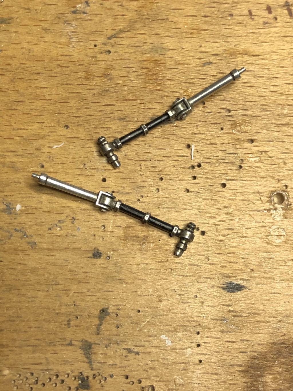

Ed infine per non esagerare con l’acquisto di bullonerie e accessori vari ho cercato di curare il più possibile i vari giunti,braccetti e altroAllegato 357905Allegato 357906

Gran bel lavoro, ma cos’è quel marchingegno che chiami “tornio”? E come li hai passati,con la carta abrasiva? Poi un’ultima domanda i braccetti della parte non dipinta in nero sono lasciati in metallo naturale? Sono venuti molto bene

Avercelo il tornio![emoji4]È semplicemente il trapano flessibile bloccato nella morsa.Allegato 357910l dischi li ho passati con carta seppia prima 320poi 600.lnfine tutto quello che non è nero bei braccetti è metallo ripulito e ombreggiato con una miscela di matt black Humbrol e patina anticante al bitume (usata nel restauro di mobili antichi)
