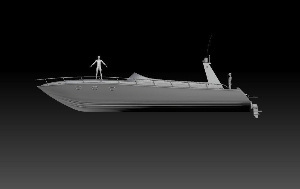

allora, "piccolo" upgrade della discussione...
ho deciso drasticamente di cestinare in via definitiva lo scafo visto finora perché era in condizioni pietose.
ho trovato un motoscafo che mi piaceva su Cults3D e ho acquistato il file:
i problemi principali erano due, la dimensione totale e l'essere abbastanza fuori scala per un 1:24 (vedasi la proporzione coi figurini)
per il primo problema mi ha dato una mano il buon Enos dividendomi lo scafo in 3 parti per poterlo stampare con la mia stampantina, per il secondo problema abbiamo scalato il tutto per dargli una dimensione consona al mio progetto, cioè intorno ai 10 metri totali.
per renderlo un po' accattivante ho modificato il "vetrino" ed ho dovuto eliminare l'"ala" posteriore che riducendo la scala sarebbe risultata troppo bassa. al suo posto ho disegnato delle specie di prese d'aria per raffreddare i motori entrobordo... poi per seggiolini e accessori vari interni metterò il tutto scalato come fosse un 1:24

Mi dispiace che tu abbia eliminato l' ala posteriore, che è un elemento molto caratteristico.cosa ne diresti di aggiungere un roll-bar con qualche faro ? Nella realtà questi motoscafi sono fatti così.
