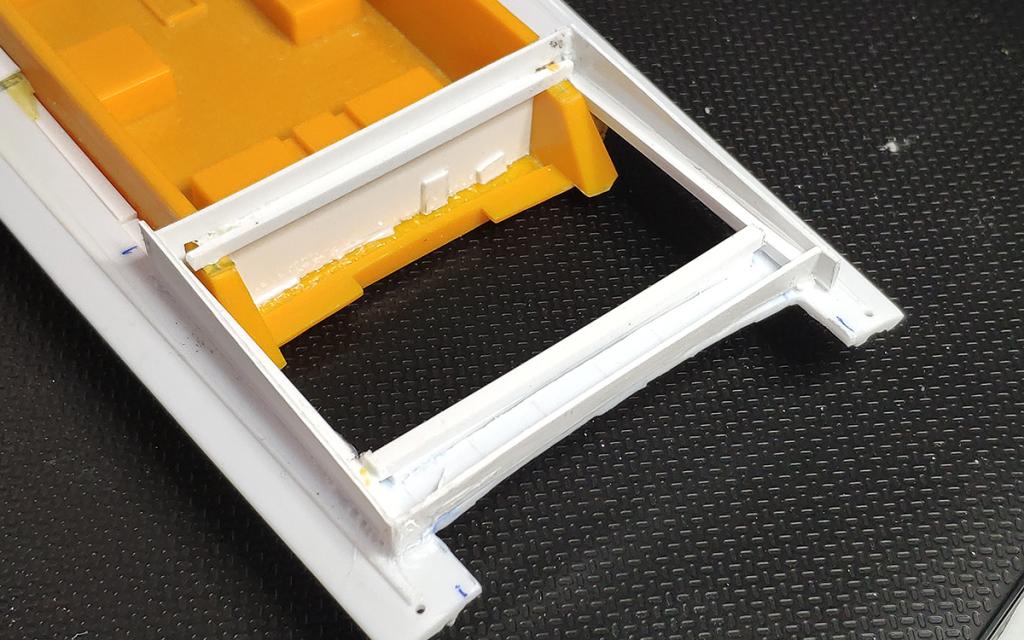

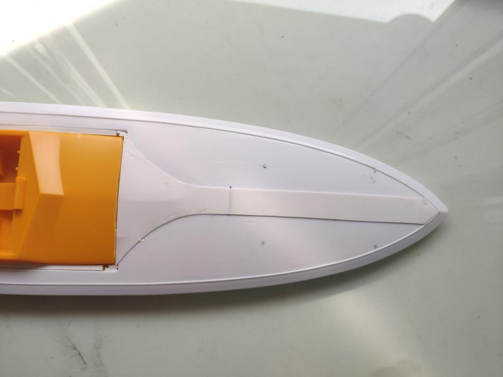

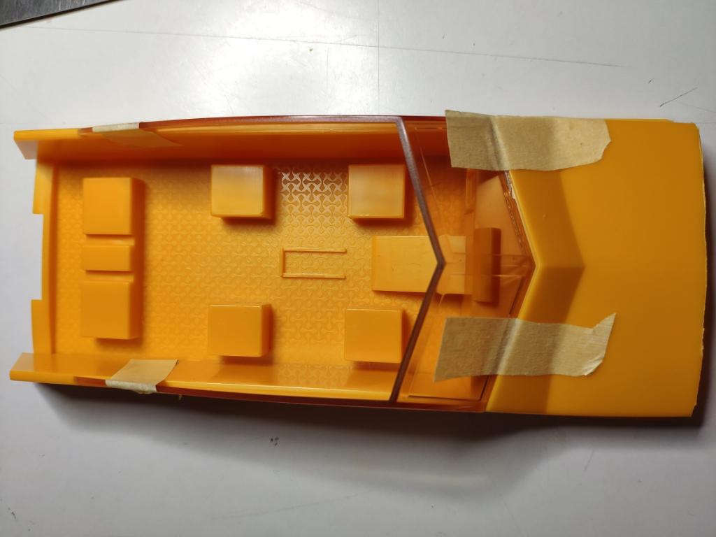

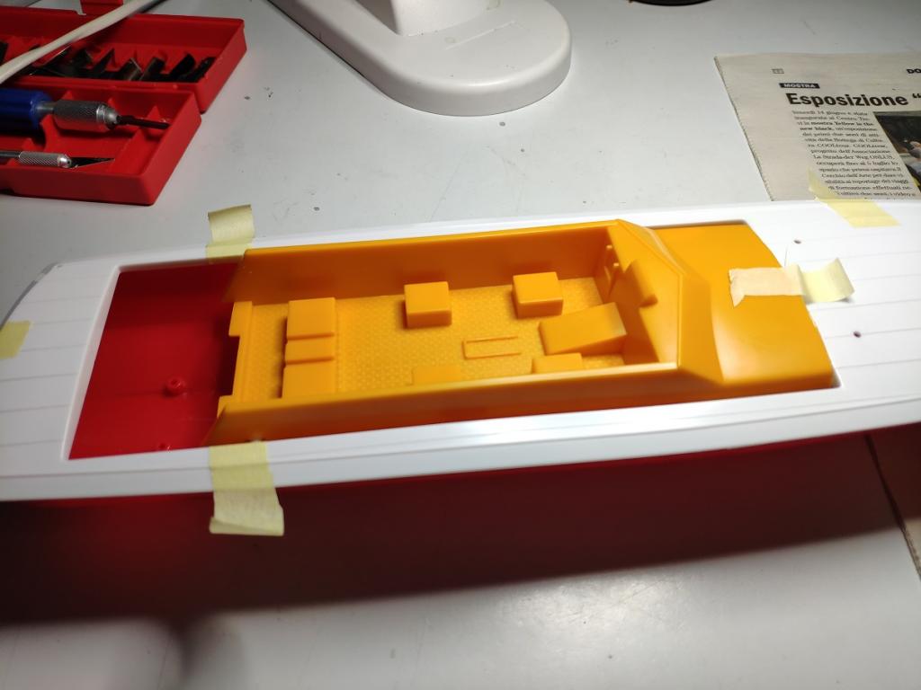

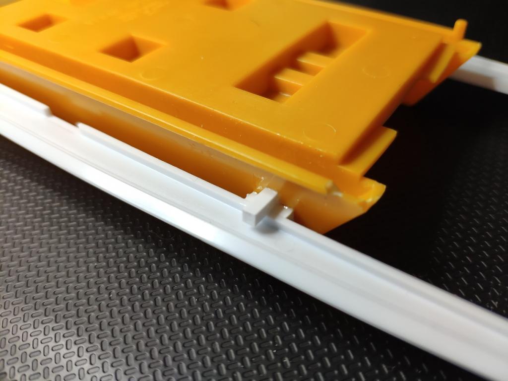

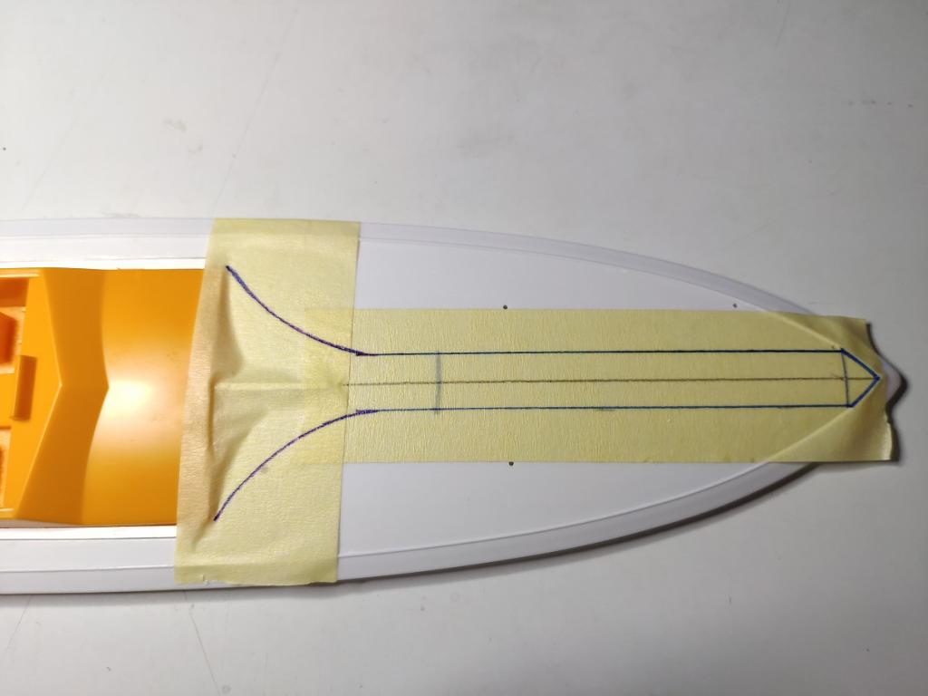

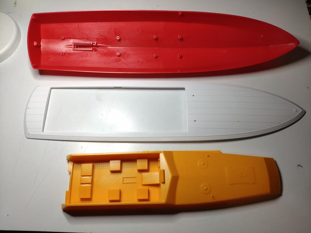

il primo elemento del WIP da cui sono partito è la barca. ho iniziato a metterci mano a tempo perso, e pian piano si inizia già a vedere qualcosa
è composta da 3 parti principali, lo scafo, la "copertura" e gli interni

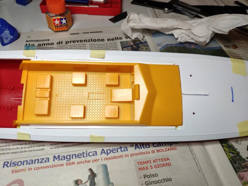

sugli interni va applicato il vetro, anche questo andrà rivisto perché fa fatica a rimanere in posizione ed è più grande di come lo vorrei io

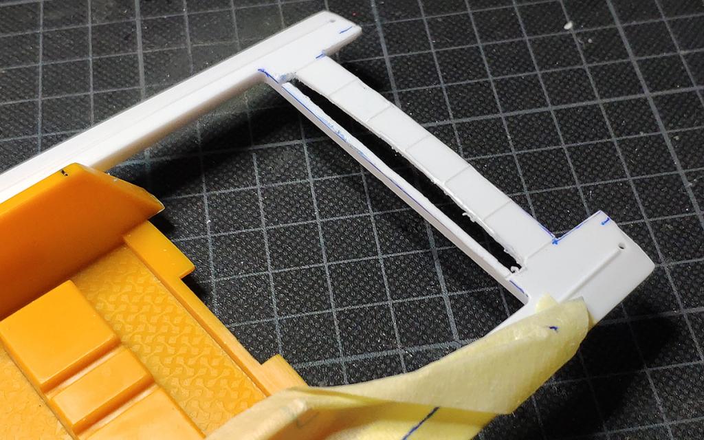

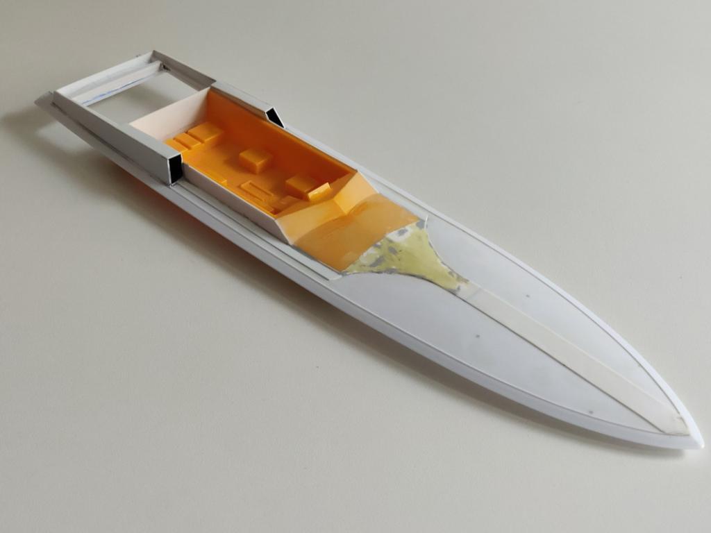

per prima cosa ho segato la parte degli interni (quella arancione per intenderci) per posizionarla più in avanti e più in basso rispetto alla barca originale
ho fatto dei supporti / perni in plasticard per centrare bene la posizione e dargli un minimo di supporto
ho riempito un po' gli spazi vuoti che restavano

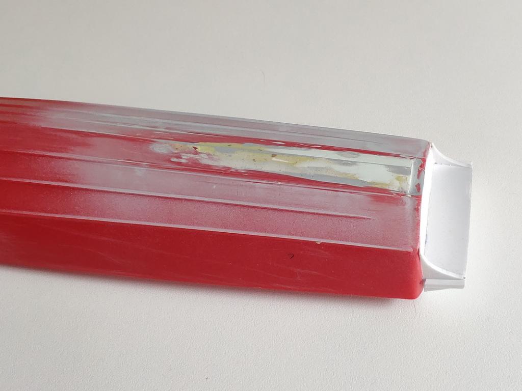

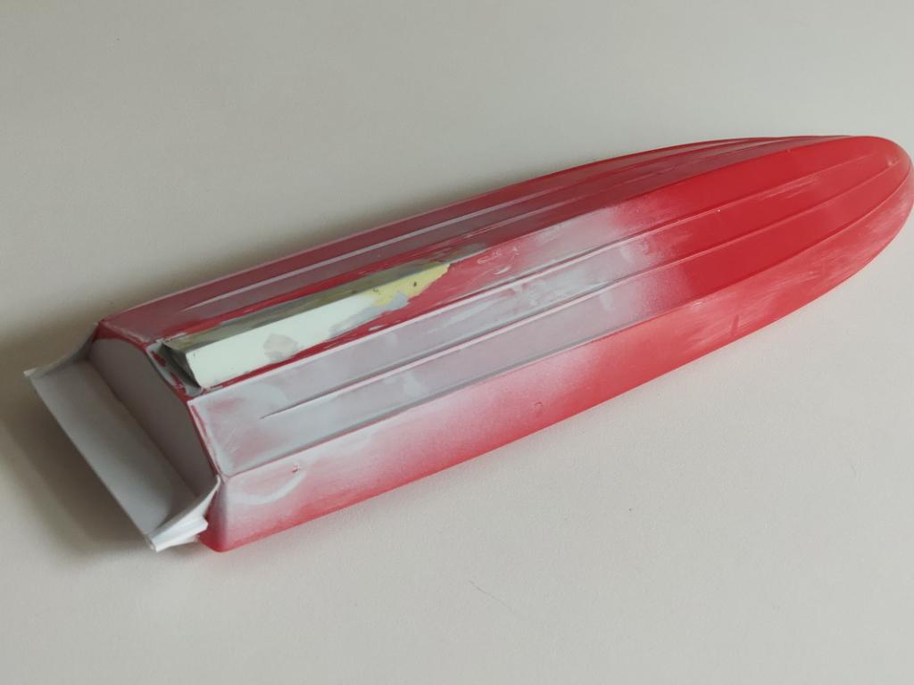

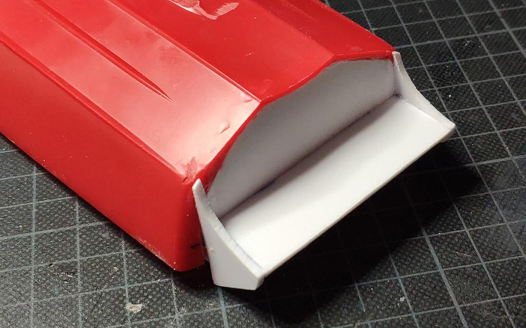

per raccordare meglio la parte arancione con la parte bianca mi sono inventato questa nervatura, prendendo ispirazione dalla barca bordeaux del post precedente
fatta con plasticard da 0,5mm e poi stuccato. ho anche fatto delle bandelle laterali per raccordare meglio il tutto
sto cercando di procedere a "sezioni" sono partito dal davanti e pian piano arriverà al dietro, che avrà bisogno di ancora più modifiche. visto che è ancora tutto in fase embrionale, e assolutamente di fantasia, sono aperto a suggerimenti

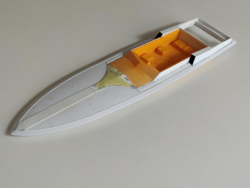

qualche progresso sul motoscafo
ho eliminato la paratia posteriore bombata per ricrearla piatta, in modo da sagomarla a mio piacimento. ho anche eliminato l'uscita per l'albero dell'elica che avrebbe consentito di motorizzare la barchina. quella zona la lavorerò più avanti
chiuso con plasticard
iniziato a sagomare i fianchi
ho eliminato una parte anche nella zona di copertura, per consentire l'inclinazione della paratia posteriore. un'altra parte è stata segata via per montare i supporti del cuscinone di poppa
paratia inclinata con zona posteriore che inizia a prendere forma, e montati i listelli su cui poggerà il cuscinone

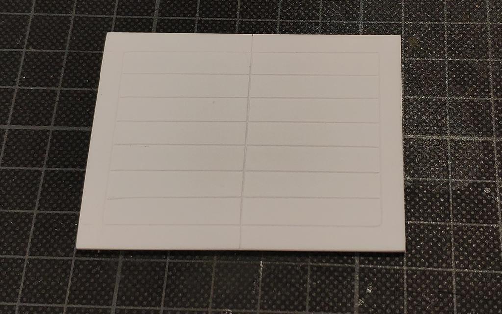

per il cuscinone ho tagliato una lastra di plasticard da 2mm e inciso con lo scriber, mantenendo un pattern simile a quello dei sedili già presenti nel kit
qualche prova generale
e chiuso la zona del cuscinone sui lati, in modo da incassarlo
una vista d'insieme
attualmente è ancora tutto scomponibile. per raccordare meglio i fianchi unirò le due parti principali del motoscafo, ma prima c'è ancora un po' di lavoro da fare
però piano piano inizia a prendere la forma che voglio

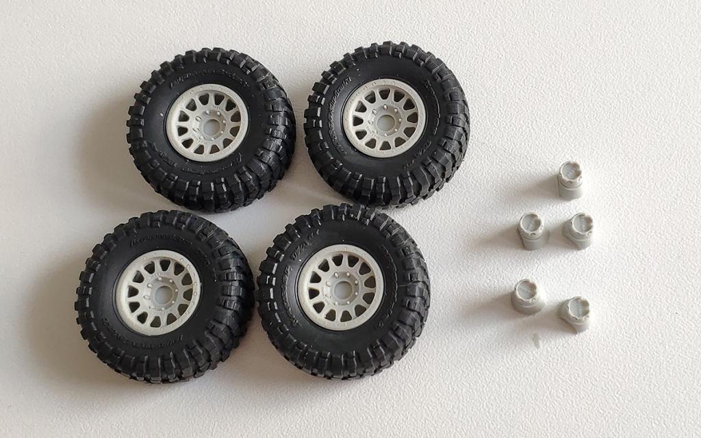

un piccolo update (se così si può chiamare) anche sul pick up. alla fine l'ordine da B-N-L resins non è andato a buon fine, me l'hanno annullato
ho ripiegato su Fireball Modelworks da cui però sono riuscito ad acquistare soltanto le ruote. una menzione speciale per il sig. Joseph che mi ha consigliato tramite un intenso scambio di e-mail indirizzandomi sulla scelta giusta, dato che inizialmente avevo optato per dei cerchi che sarebbero stati eccessivamente piccoli.
alla fine mi ha consigliato dei 17" per 1/25 (che in realtà sarebbero anche questi un filo sottodimensionati, ma conto che a modello ultimato non si noti) abbinati a queste ruote, che su 1/24 dovrebbero corrispondere circa a degli pneumatici da 37".
tutto di ottima fattura, cerchi in resina pulitissimi e molto ben dettagliati, pneumatici in gomma morbida ben dettagliati anche sulla spalla
un confronto con la gomma originale del kit

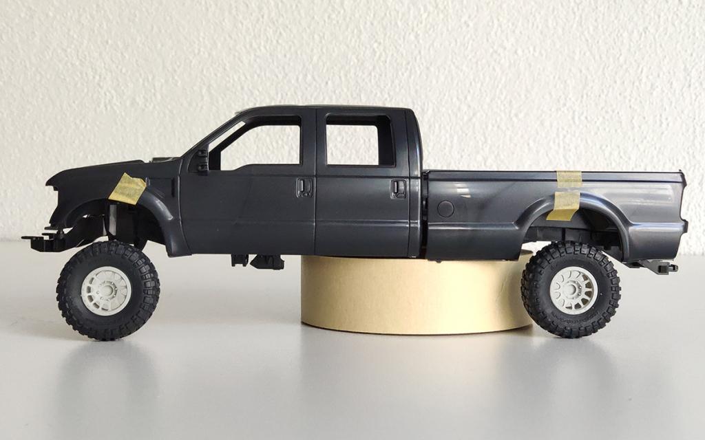

e un rapidissimo mock up per dare/darmi un'idea generale del risultato a cui punto
