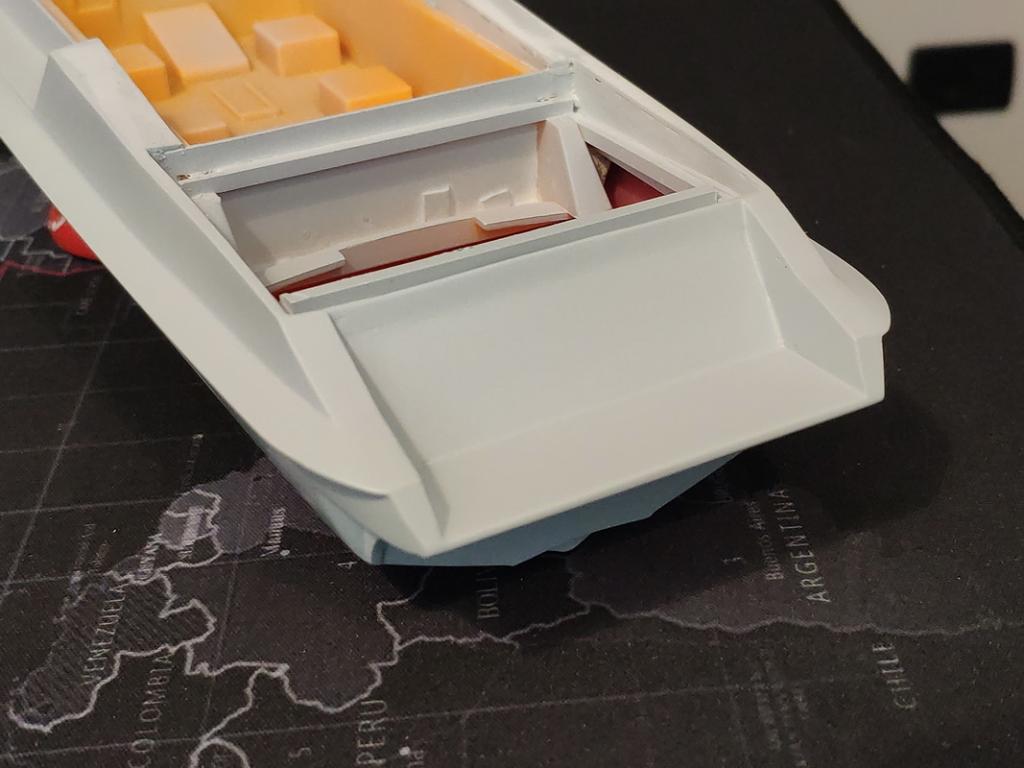

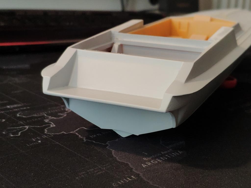

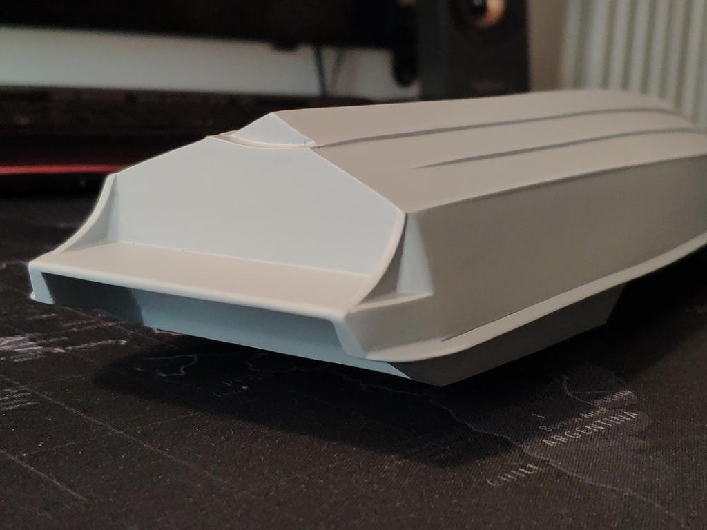

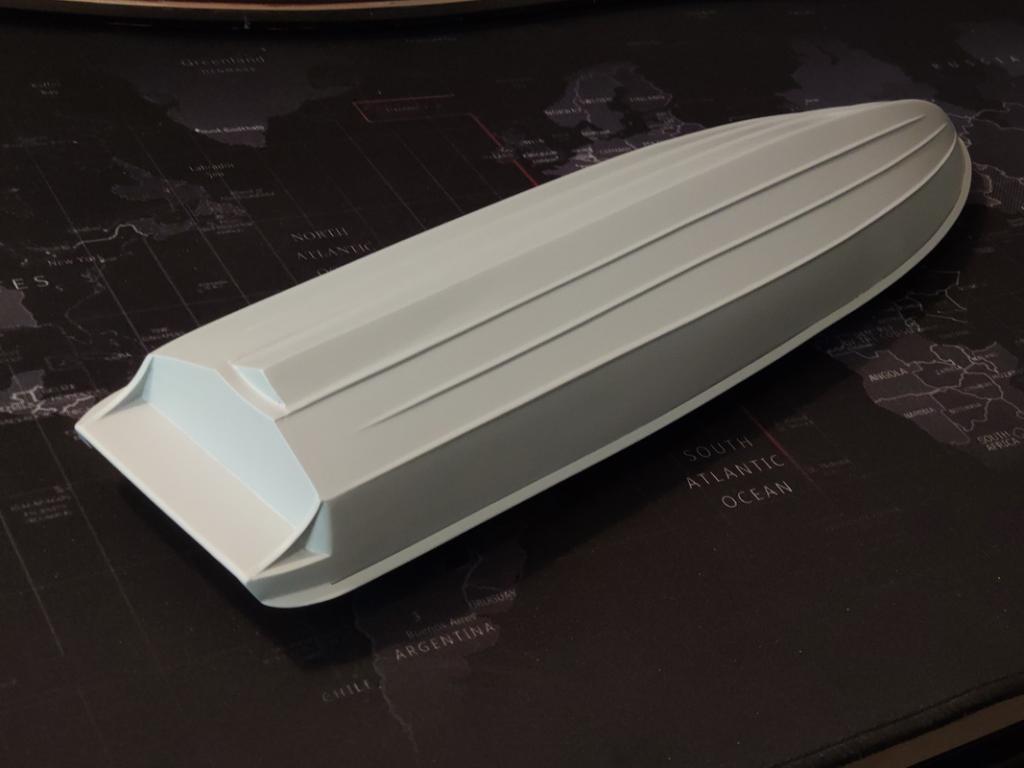

ultimamente ho mostrato poco ma sono avanzato abbastanza, ho risagomato la zona della poppa per raccordare le modifiche alle linee fatte. uniti i due gusci e iniziato a primerizzare

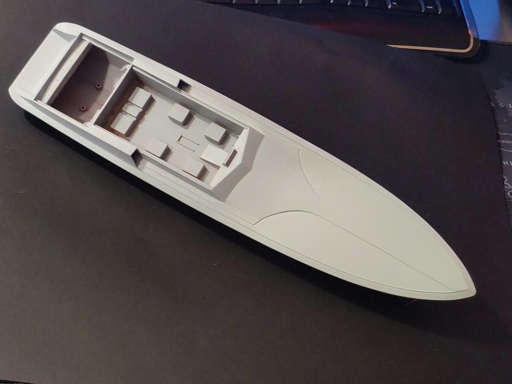

scafo ormai pronto per ricevere il colore
probabilmente lo dettaglierò un po' perché così è piuttosto scarno

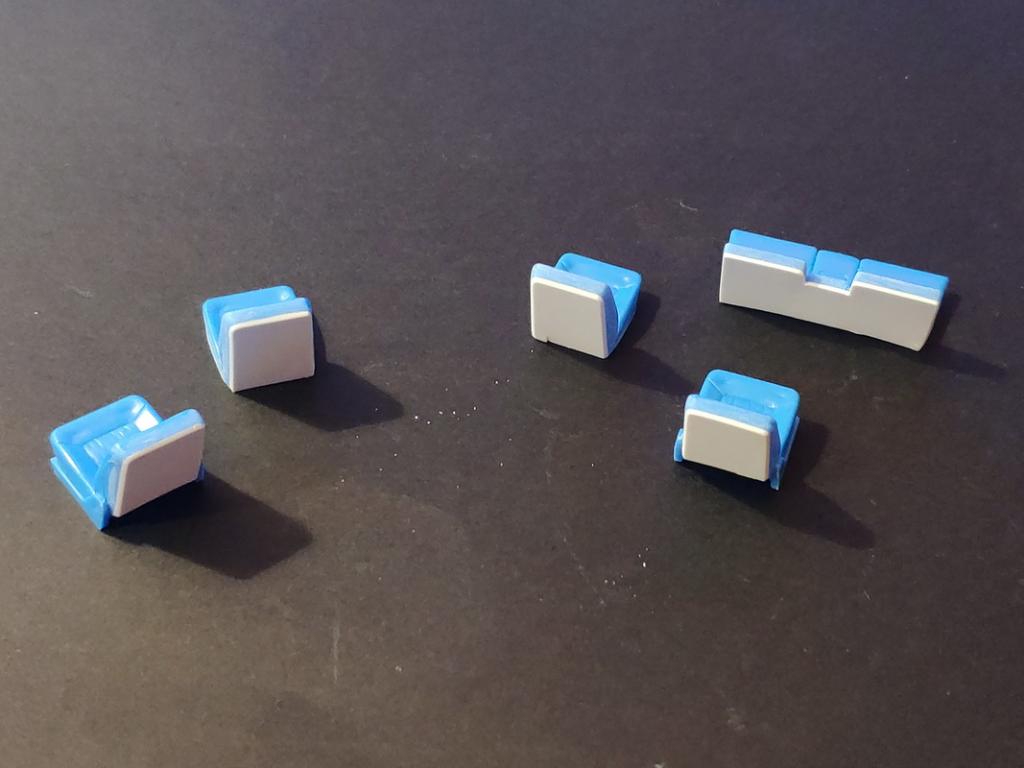

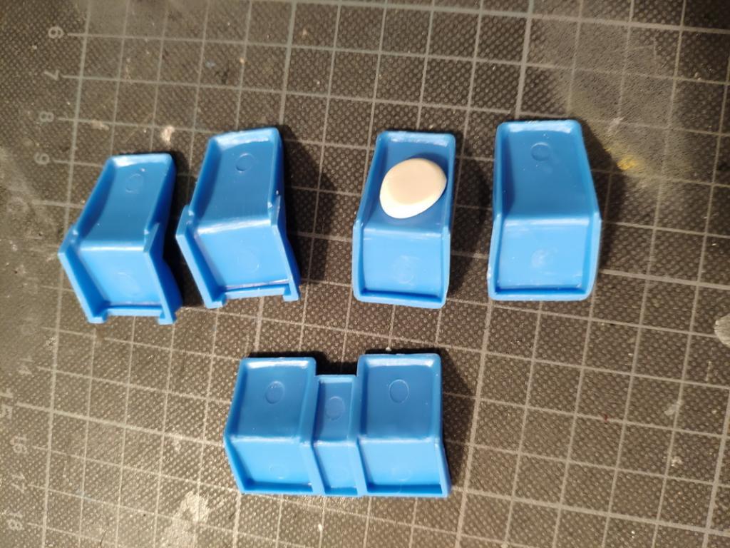

ho iniziato a mettere mano ai pochi particolari interni, facendo la schiena ai sedili
ho anche tagliato la vetratura per ridurla in altezza e renderla più filante e sportiva. nella parte superiore devo ricostruire il telaietto

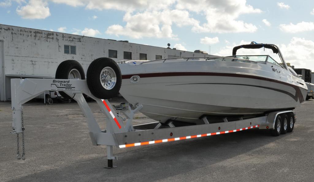

visto i progressi sullo scafo ho cominciato a pensare al carrello per rimorchiarla. ho cercato anzitutto delle reference, trovando questo che mi ha colpito particolarmente a cui mi ispirerò molto

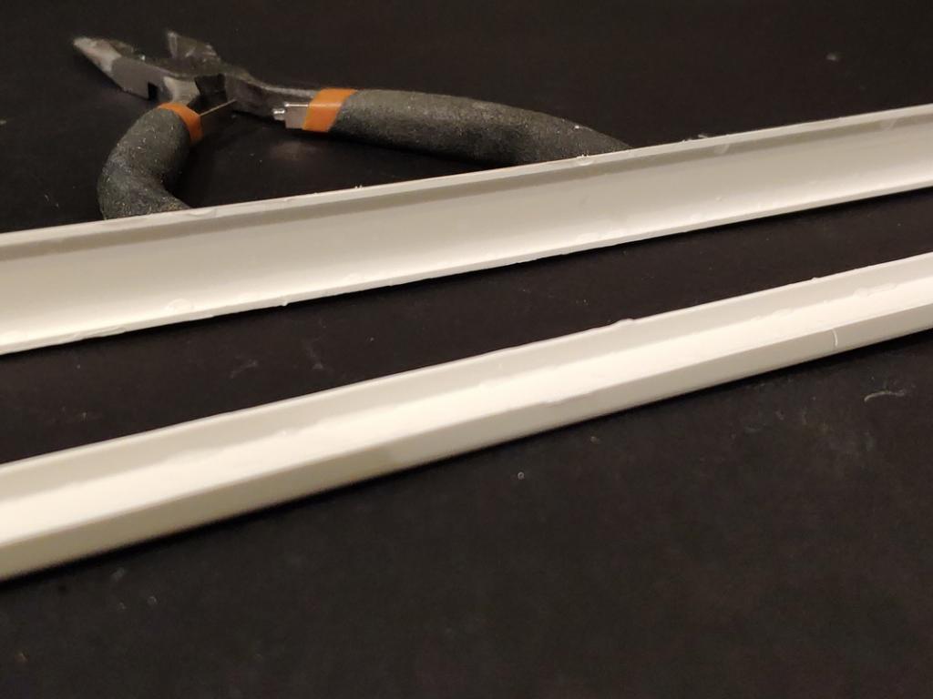

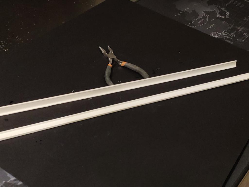

per il telaio vero e proprio sono partito da dei profilati a C recuperati in negozio di fai da te, da 12mm di altezza e poi portati a circa 4mm di "spessore"
per le ruote ho dovuto optare per dei cerchi della Toyota Supra che ne ho 8 uguali... visto che hanno sezione diversa tra anteriore e posteriore ho eliminato una sezione per renderli tutti e 8 larghi uguali. come gomme utilizzerò delle gomme di avanzo da kit montati in passato. l'idea è fare la stessa configurazione delle foto, 3 assi con quindi 6 ruote, più due ruote di scorta. eliminerò almeno il logo Toyota centrale e li vernicerò magari in canna di fucile o black chrome per renderli leggermente meno riconoscibili

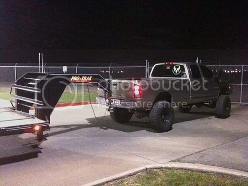

per quanto riguarda il tipo di attacco del rimorchio, si chiama "gooseneck", e ho visto che andrebbe agganciato nel cassone
l'unico problemino è che la mia idea iniziale era di fare il cassone chiuso, tipo così

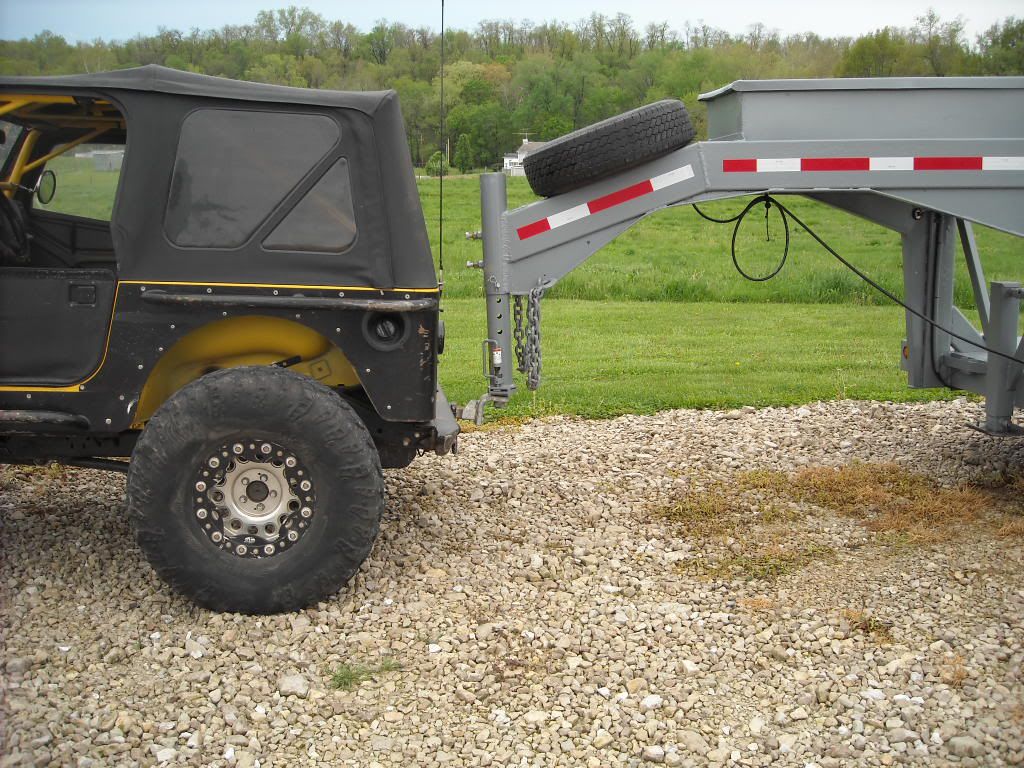

spulciando foto in rete ho visto che c'è anche un modo alternativo di agganciare questo particolare rimorchio, sul gancio di traino del paraurti
il problema è che leggendo un po' in internet, questa seconda opzione va bene nei casi di poco peso (ad esempio rimorchio vuoto) ed è un po' un accrocchio.
quindi bho, stavo pensando di fare il cassone scoperto a questo punto. se qualcuno mi riesce a dare qualche spunto o punto di vista alternativo sarebbe molto gradito

Se posso dire la mia opterei per il sistema che aggancia il rimorchio al centro del cassone. Credo sia la soluzione più usata con rimorchi di queste dimensioni. Stiamo comunque parlando di un carrello con tre assi e di una lunghezza e peso non indifferente. Credo che attaccarlo al gancio traino sul paraurti, oltre ad essere brutto a vedersi non sarebbe il massimo della sicurezza e bilanciamento.

Sono d'accordo con Wilson meglio l'aggancio al centro del cassone

grazie ragazzi, ci mancherebbe, ho chiesto apposta un confronto anche perché altri punti di vista fanno sempre comodo, per me è un tema abbastanza nuovo
mi trovate d'accordo... opterò per questa soluzione e lascerò il cassone vuoto. magari penserò ad un piccolo rollbar in prossimità della cabina
