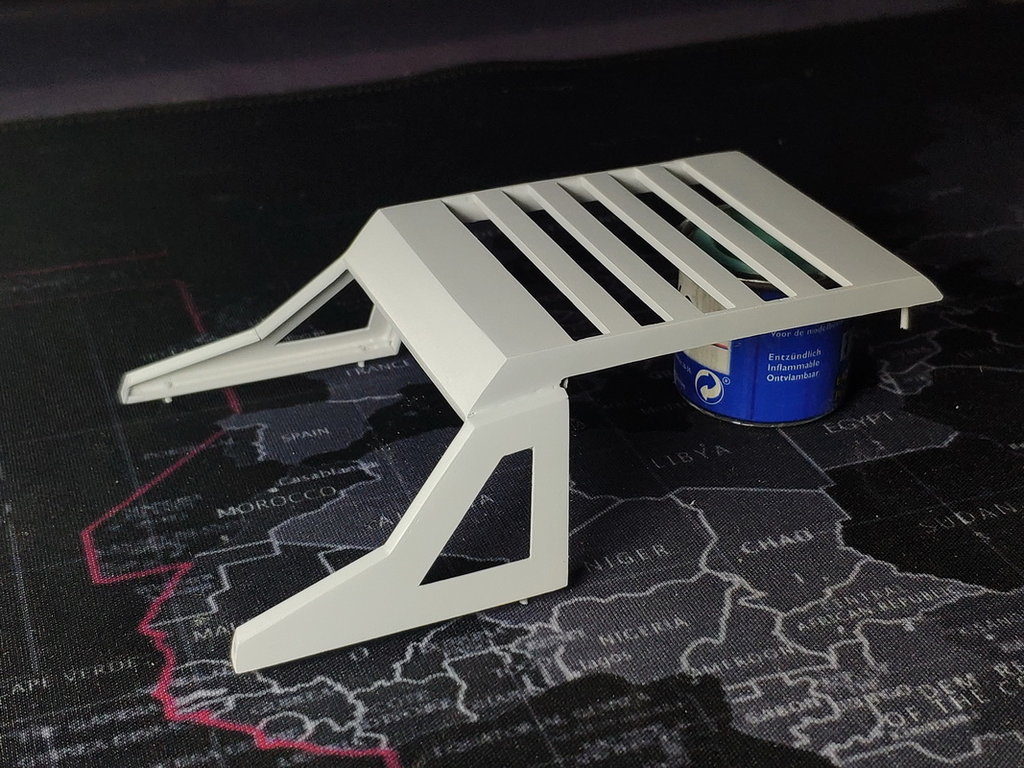

Vecchio 29-01-22, 12:50 PM   #155
residenza: Bolzano
Messaggi: 4,652

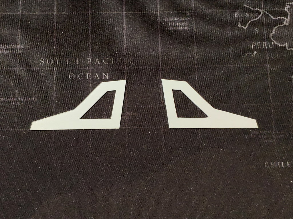

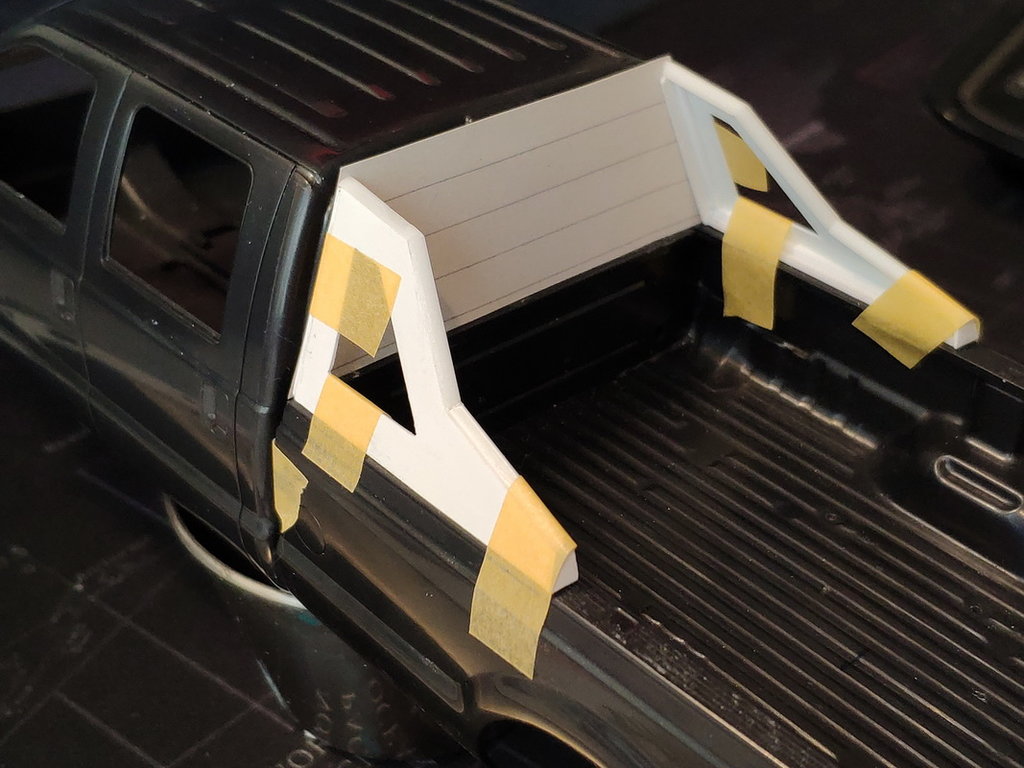

ho completato i supporti laterali del rollbar. sono abbastanza soddisfatto
ho cercato di dargli il look "scatolato" anziché utilizzare un foglio di plasticard spesso 2-3mm che sarebbe sembrato un pezzo di lamiera balistica
sono partito facendo le prove con della carta per capire bene misure e proporzioni
riportato poi su plasticard da 0,5mm
e pian piano ho costruito un'anima lungo il bordo, fino ad arrivare a questo risultato
ora la parte difficile, congiungerli con il longherone centrale mettendo tutto bene in squadra

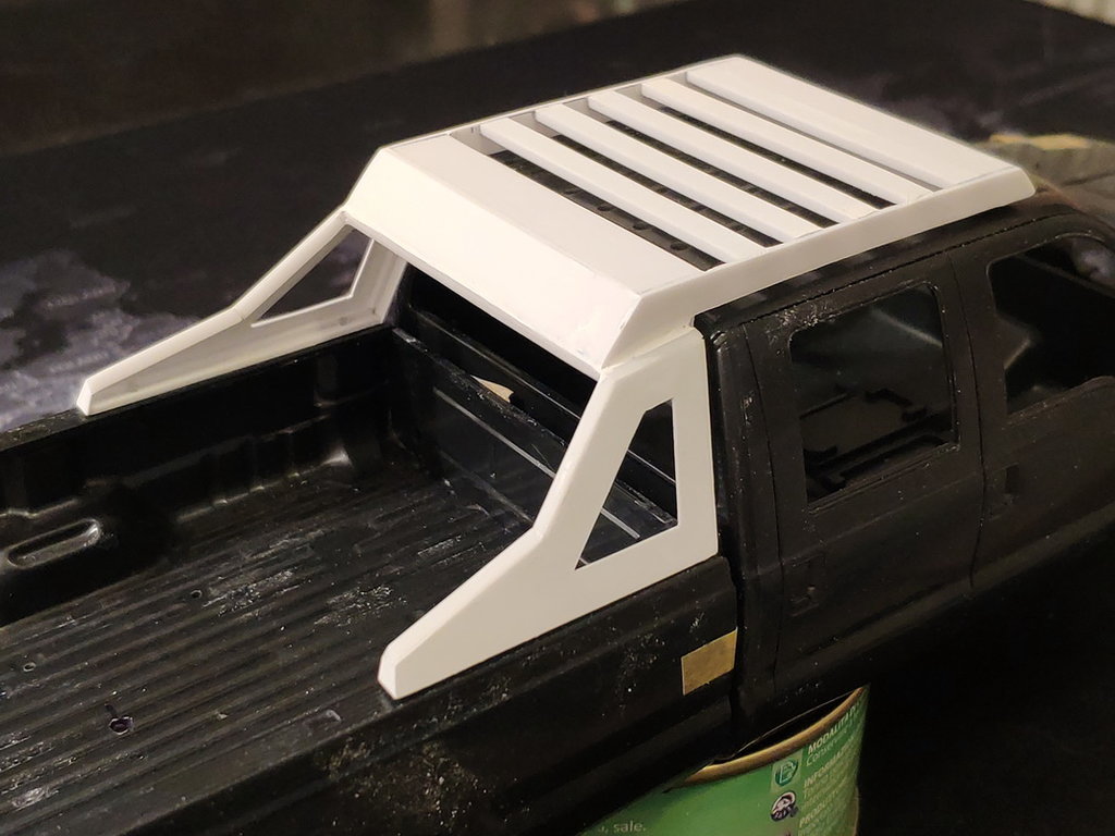

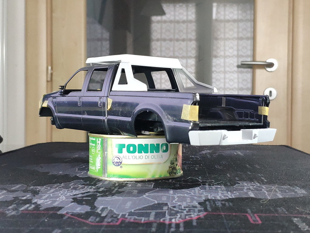

Vecchio 24-02-22, 10:46 AM   #159
residenza: Bolzano
Messaggi: 4,652
è passato un po' di tempo ma ho avuto qualche complicazione

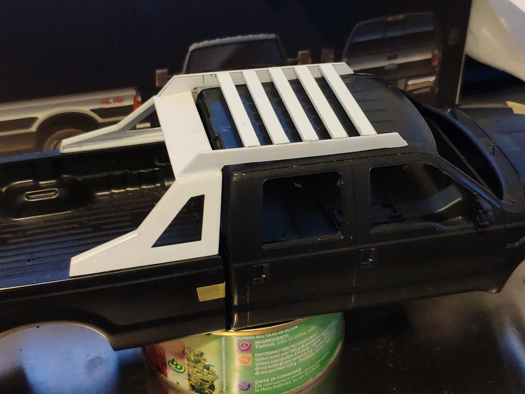

andiamo con ordine. una volta fatti i due supporti laterali, la parte più difficile era il riuscire a montare tutto in squadra. ho iniziato anche qui con una dima di carta
una volta fissati definitivamente i due pezzi laterali ho iniziato a costruire il resto della struttura
per quanto impegno ci abbia messo è uscito tutto sbilenco
alla fine con tanta lima, un po' di stucco e olio di gomito, l'ho tirato in pari
e il pezzo nel suo insieme rifinito
poi ci andrà qualche dettaglio ma il più è fatto e per il momento accantoniamo anche questo

Vecchio 24-02-22, 10:49 AM   #160
residenza: Bolzano
Messaggi: 4,652

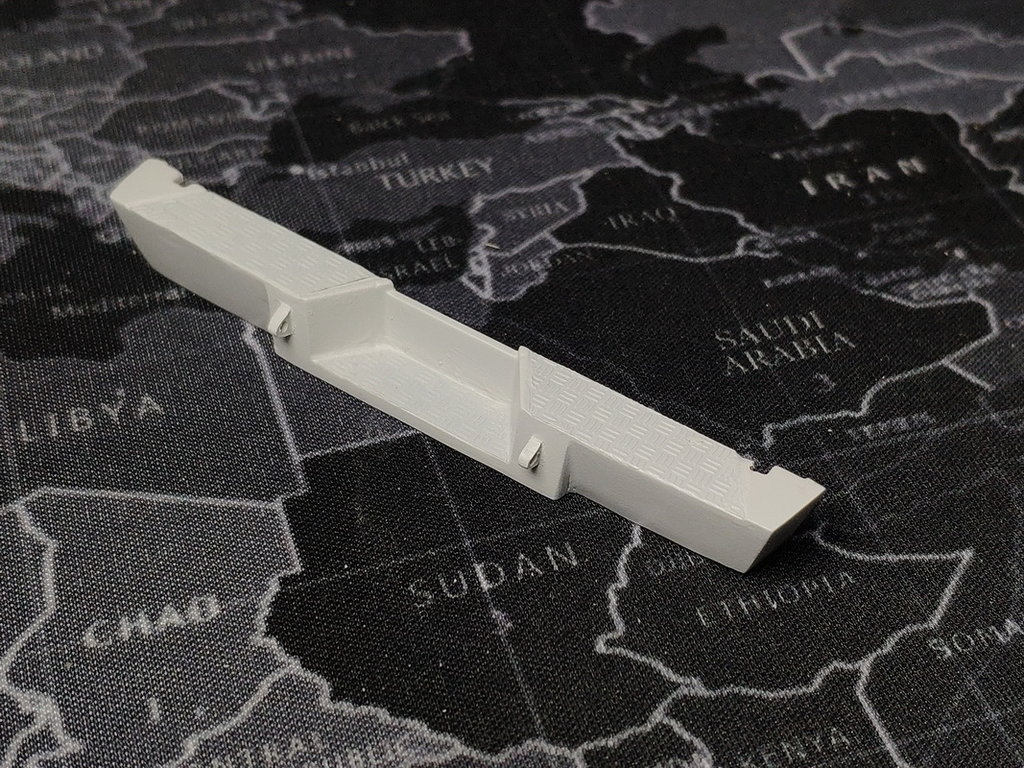

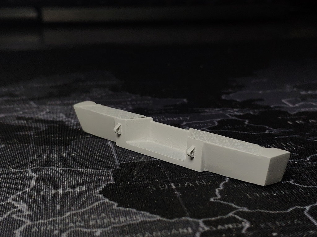

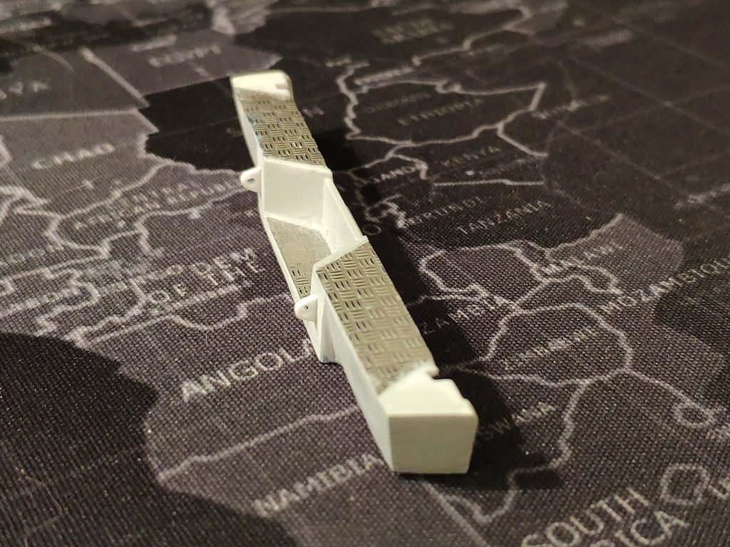

al paraurti posteriore visto in precedenza ho aggiunto l'alluminio mandorlato e due occhielli di aggancio
e insieme al rack sul tetto

il lavoro di costruzione del rack è fantastico, io però cercherei di ammorbidire gli spigoli, per seguire un pò le linee del veicolo
Ciao, Massimiliano.
Vecchio 24-02-22, 06:45 PM   #164
L'avatar di mirage
Registrato dal: Mar 2015
residenza: Enna
Messaggi: 4,561
mirage inizia ad ingranare.
Un grande e lungo applauso
Vecchio 24-02-22, 07:38 PM   #165
residenza: Bolzano
Messaggi: 4,652
Grazie a tutti 😊
Hai ragione, effettivamente riguardando quello che ho preso come reference c'è margine di miglioramento, ci studierò un po' su ✌️
