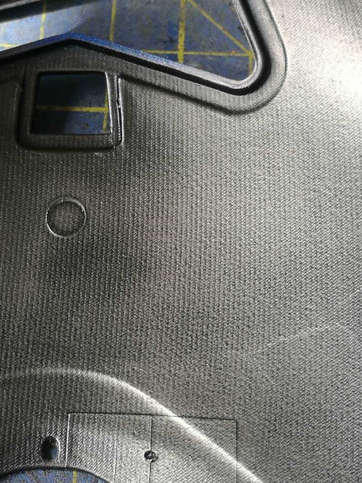

Però esaminando la superficie con attenzione, si nota una pseudo trama, che fa pensare alla fibra di carbonio grezza.

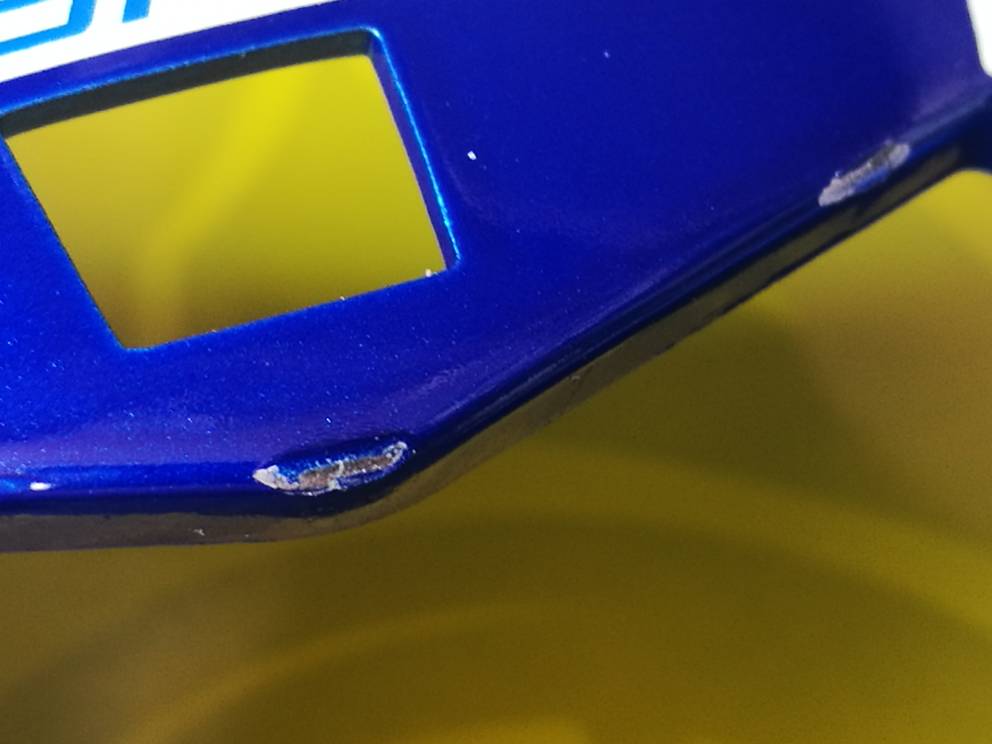

Come succede per la maggior parte dei mezzi costruiti per correre, non è raro vedere parti di carena verniciate e rifinite sul davanti e lasciate grezze sul retro. E questa moto non fa eccezione.
Quindi, ho deciso di verniciare con x18 il retro del cupolino per poi spolverare il tutto con un po' di grafite per evidenziare le micro sporgenze.

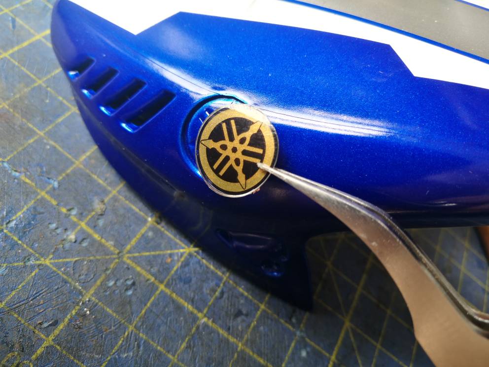

Sul copri serbatoio ho applicato i due loghi Yamaha e montato il retro per completare il tutto.

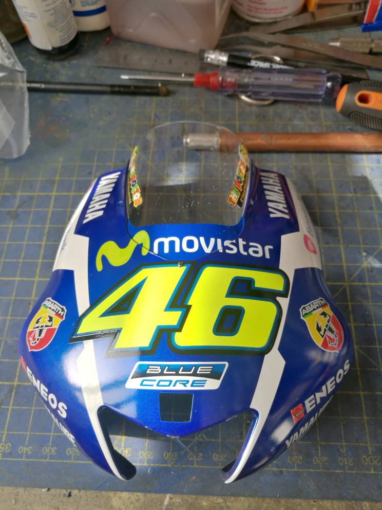

Il cupolino trasparente, invece, va unito al cupolino anteriore e lo possiamo fare subito incastrano i pin negli appositi fori

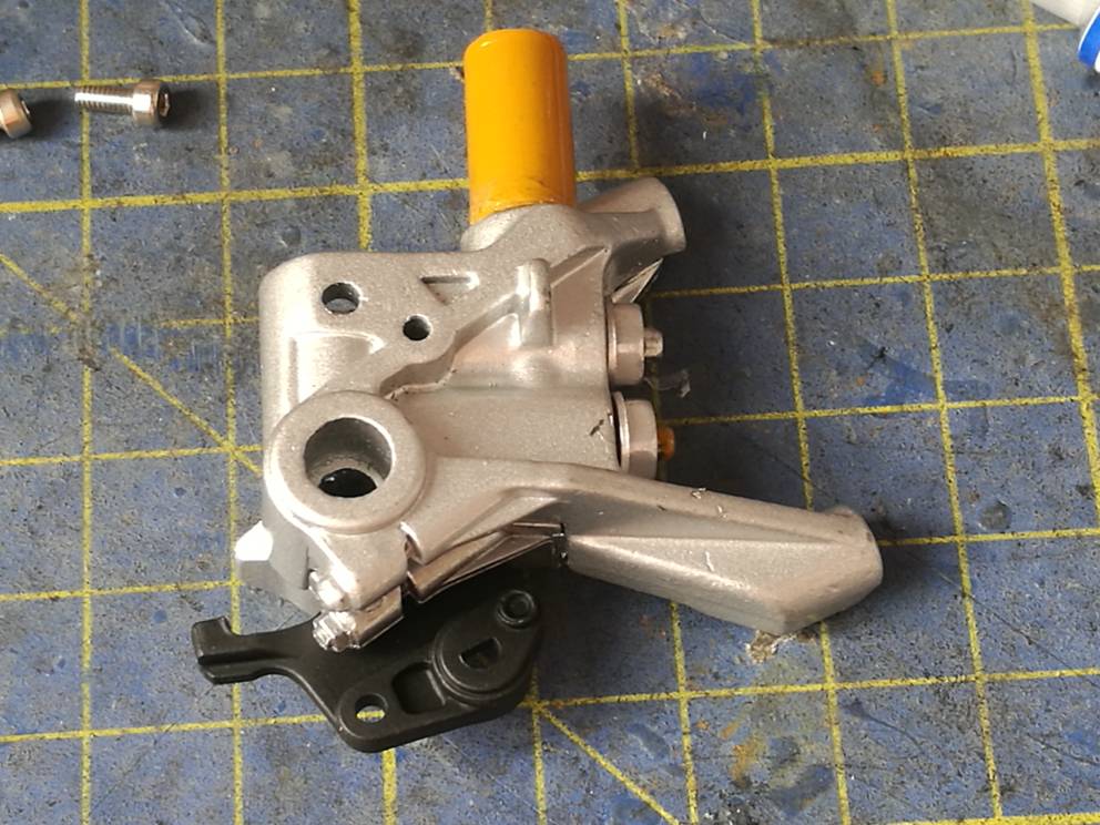

Partiamo dal montaggio dei mozzi ruota e portapinze
Prendiamo la piastrina nera e inseriamo la sul coperchio posteriore del mozzo utilizzando i due pin.
Gli incastri sono buoni ma un punto di colla non fa male.

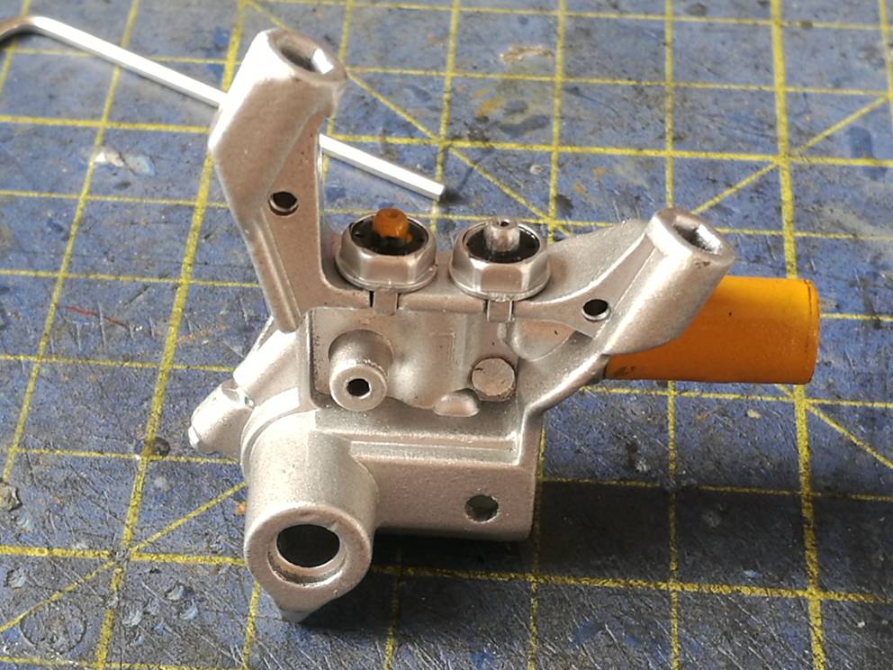

Continuiamo con il serbatoio dell'olio dell'ammortizzatore a stelo, e lo inseriamo nel suo foro,
Mettiamo il mozzo in questa posizione
Nelle due fessure rettangolari vanno messi i due dadi* si spurgo e regolazione dell'ammortizzatore,
In fine chiudiamo il coperchio sul retro.
E otteniamo questo
Stesso procedimento per l'altro mozzo.

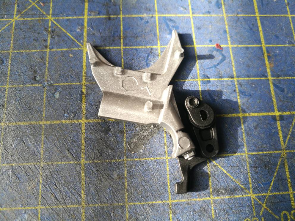

Montiamo anche il supporto del parafango corrispondente.

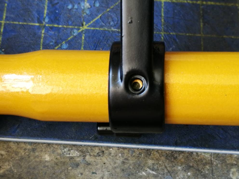

Una volta pronti i due steli li uniamo con l'ausilio del fermo forcella.
In questo caso gli steli hanno una posizione obbligata. Una vita inserito nel foro del fermo, lo stelo, deve incastrare nella fessura rettangolare come in foto
Girando dall'altra parte notiamo che il buco del fermo combacia con quello dello stelo,
Quindi andiamo ad avvitare la vite nera in dotazione per bloccarlo

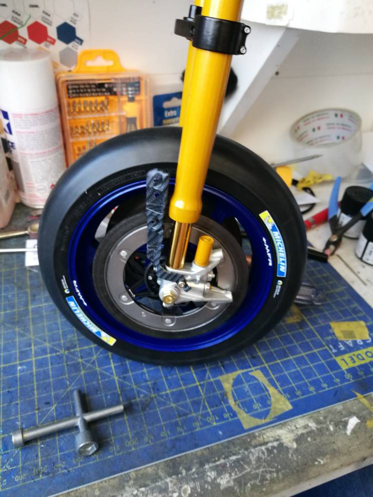

Avendo la forcella semi assemblata, possiamo recuperare i pezzi messi da parte per continuare il montaggio.
Cominciamo con l'aprire questo pacchetto allegato al fascicolo 10
Troviamo il cerchione anteriore tutto in metallo bello pesante. ( A proposito, i pezzi come gli steli , i mozzi ruota e il fermo forcella sono tutti di metallo)
È un preassemblato con la valvola di gonfiaggio già montata
Recuperiamo anche la gomma e montiamo il tutto

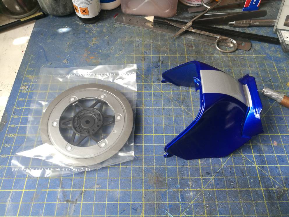

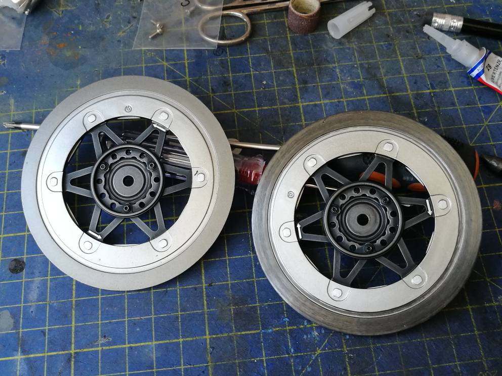

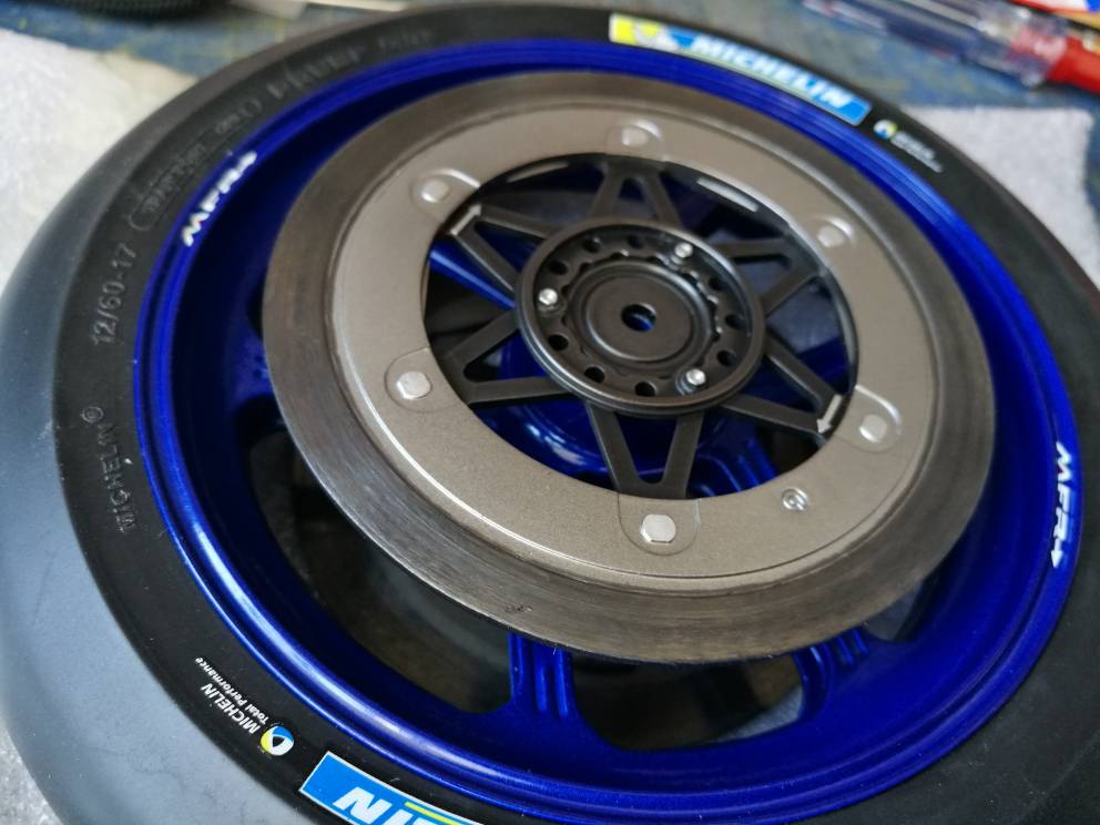

Ora recuperiamo i due dischi freno
Qui andiamo a togliere l'aspetto plasticoso che li contraddistingue, semplicemente sfumando un po' di grafite sul centro per renderlo un po' più metallico
Prima

Ma dopo il mio trattamento di trapanino e grafite, le pinzette non danno più l'ombra ma un vero e proprio riflesso.
Credo che i dischi dei freni quando sono usati diventino così, o no?
Differenza tra disco trattato e non
Anche dietro
Disco finito
Stay Tuned
STAY TUNED

Adesso procediamo con il montaggio della ruota
Per primo mettiamo i dischi freno sul cerchio, incastrandoli tramite i pin nella loro sede stando attenti a far combaciare le frecce sul cerchio con quelle del disco
Inseriamo la ruota tra le forcelle assicurandoci che le frecce del cerchio indichino la direzione di rotolamento giusta e inseriamo il perno per fermare la ruota sui mozzi bloccandola dall'altra parte con la vite dorata stringendola con la chiavetta a croce in dotazione
E ancora..
