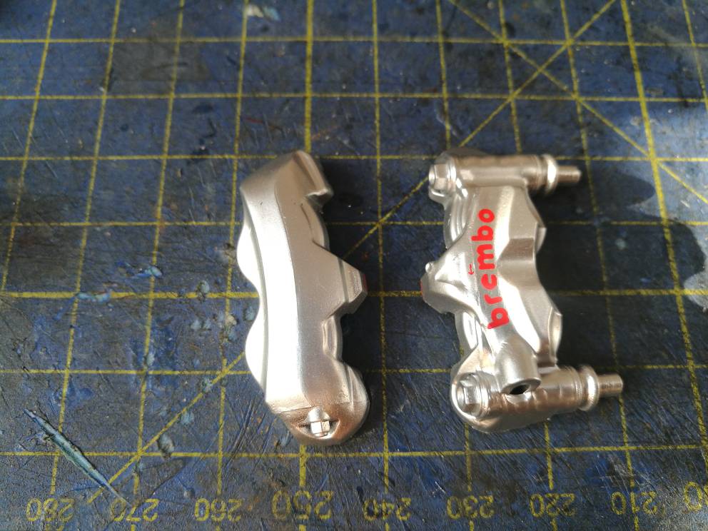

Continuando, anche le pinze freno hanno subito variazioni.
Da kit arrivano in due pezzi
Una volta uniti, lasciano questa terribile fessura che va assolutamente chiusa, a scapito, purtroppo, della piccola scritta Brembo perché stuccatura e carteggiatura, si sa, portano sempre alla riverniciatura.
Attualmente sono ancora in fase di lavorazione. Quando sarà il momento di verniciare vedrò se riesco a recuperare la scritta stampata o ristampare una decals appositamente.

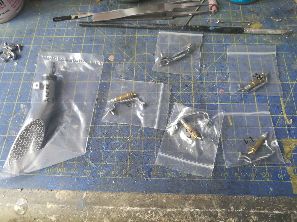

Oggi sono passato allo scarico (fascicoli 12/13/14)
E abbiamo: primo gruppo di scarichi
Secondo gruppo di scarichi
Nel fascicolo 14 oltre al terminale
Troviamo anche le sonde lambda e le molle.
Ma andiamo a cominciare.

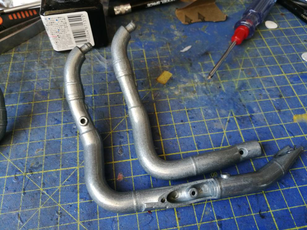

Come si nota, sono rimaste delle fessure che vanno stuccare

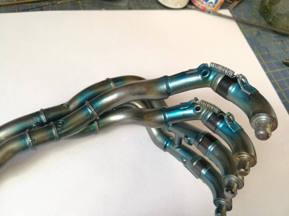

Poi prendiamo un filo di stagno e una pinza
Appiattiamo il filo con la pinza e otteniamo una bella linea di saldatura fatta in casa

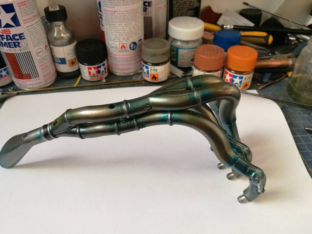

Andiamo così a decorare gli scarichi
A questo punto ho deciso di dare il cromo sugli scarichi, però*prima ho dato nero lucido x1 tamiya e montato le molle
E via di cromo

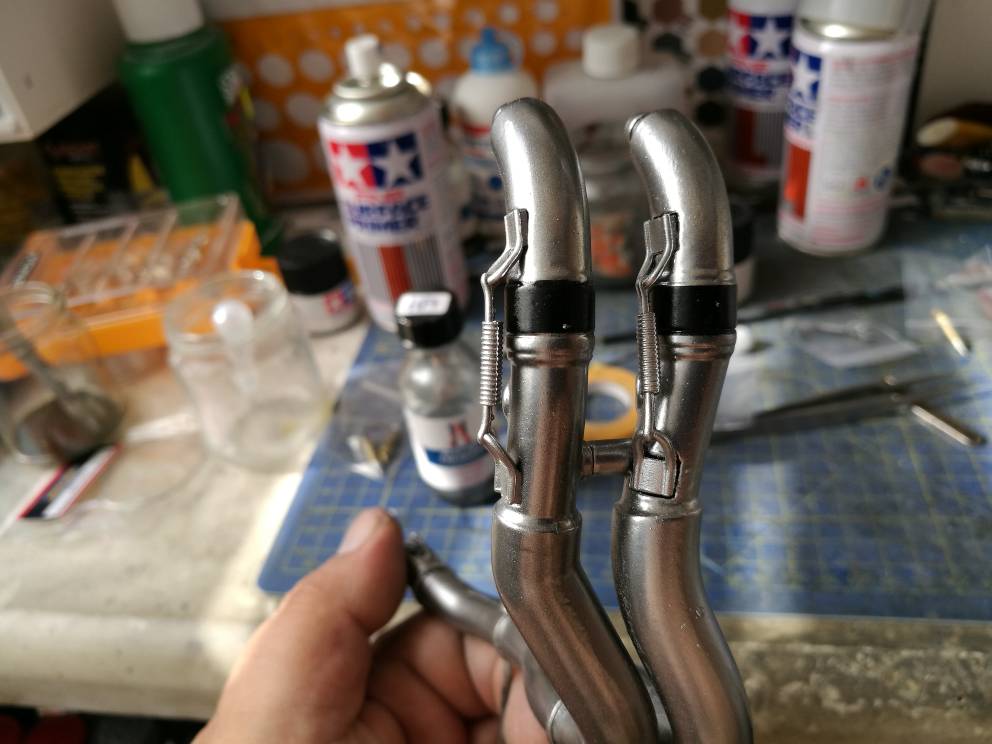

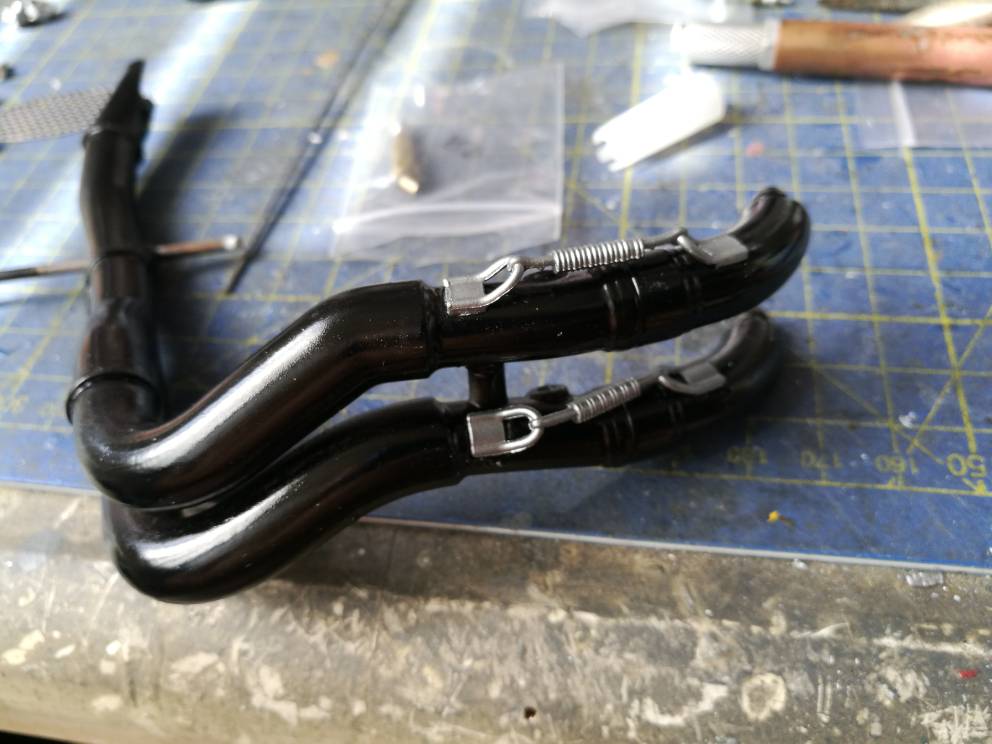

Allora: prendiamo un bel filo di ferro da 0,50 e lo arrotoliamo su un tubicino di ottone da 1.8.
Poi, tagliato un segmento, lo trasformato in questo
una bella molla da sostituire a quelle del Kit che sono i plastica
E questo è il risultato.
Dopo aver montato i due elementi dello scarico insieme, aggiungendo anche il terminale come da istruzioni, ho rifinito il tutto con una bella verniciatura

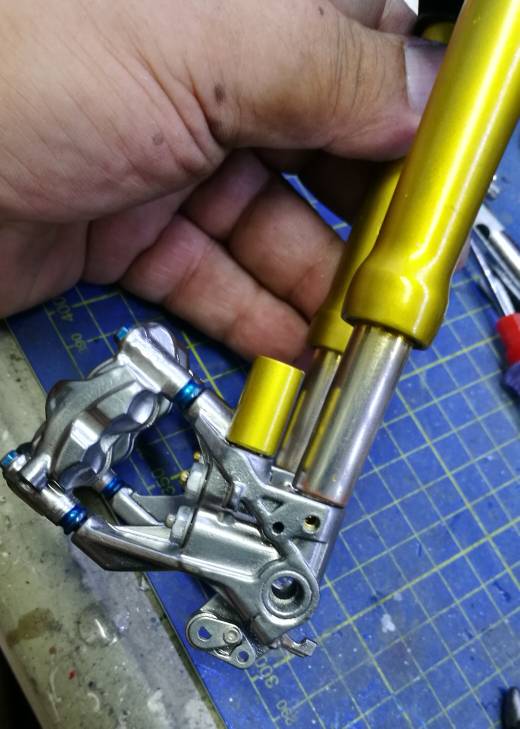

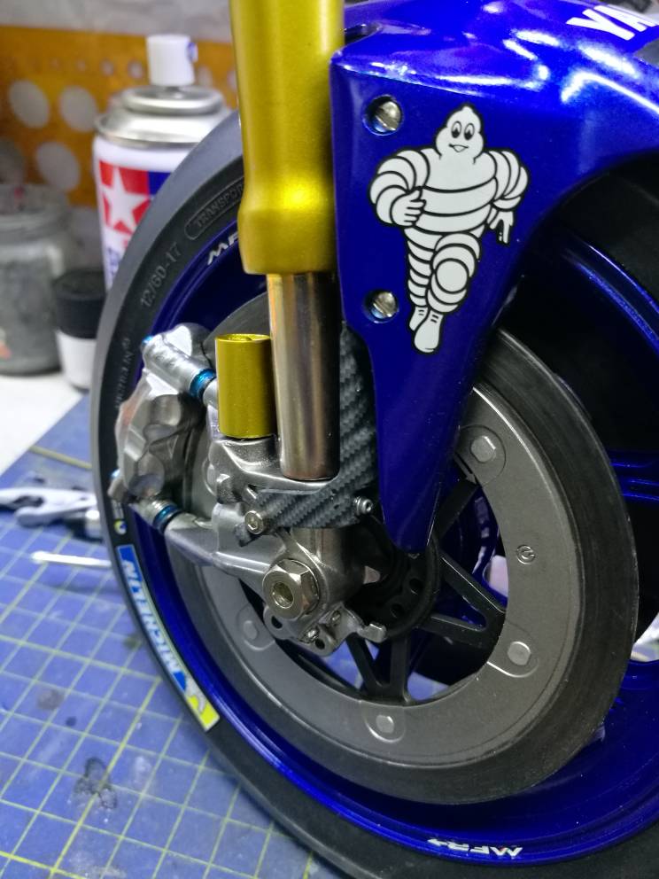

Alla fine ho rimontato la forcella completandola con le pinze freno

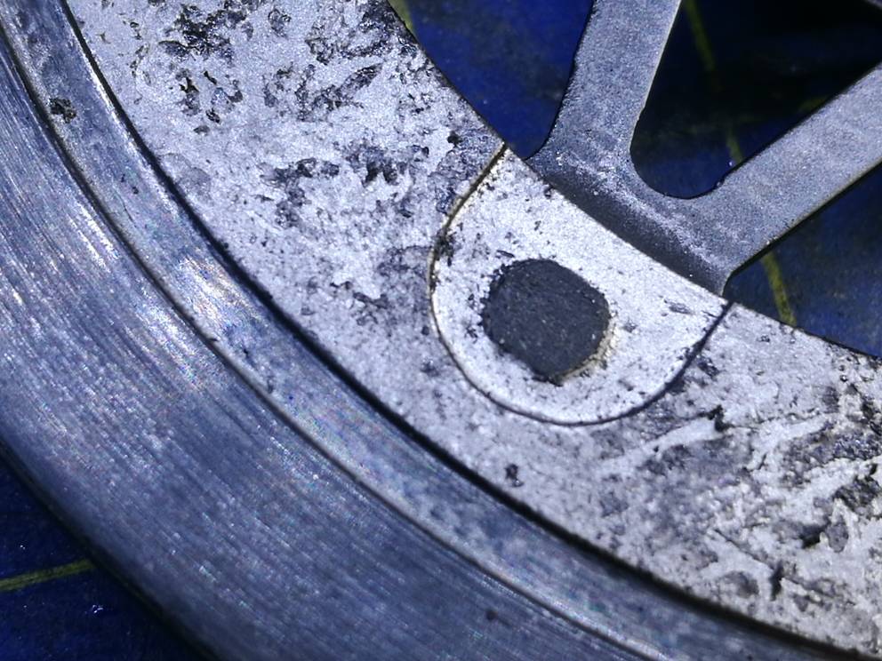

È ancora provvisoria, voglio migliorare anche la colorazione dei dischi freno, perché adesso risultano giocattolosi a confronto di tutto.

Giusto la parte centrale dei dischi si vede che è plasticosa, la superficie frenante è molto bella

Stai facendo un gran lavoro sebbene le saldature sullo scarico non mi convincano... su quelle moto sono quasi senza spessore.... ma le molle

Messaggi: 2,932
Secondo me con un lavaggetto risolve....

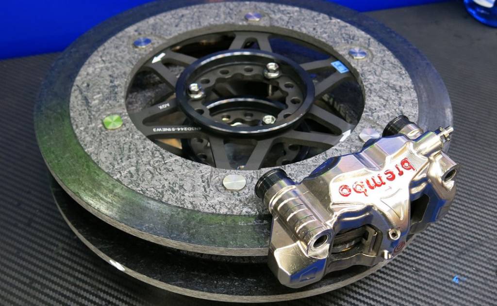

Mi sono messo sul web, e ho trovato questa foto
[Moto] Yamaha YZR M1 VR46 - ModelSpace DeAgostini-disco_freno_yamaha_mugello_motogp_migliori_staccatori.jpeg
più chiaro di così?
Mi sono messo subito a lavoro
Partiamo dal disco originale dove avevo già trattato la parte frenante con la grafite per renderla più realistica.
Con la tecnica della spugnetta ho trattato l'interno del disco tamponando prima con Titanium silver e poi con steel alcalad.
Ottenendo un risultato molto simile
