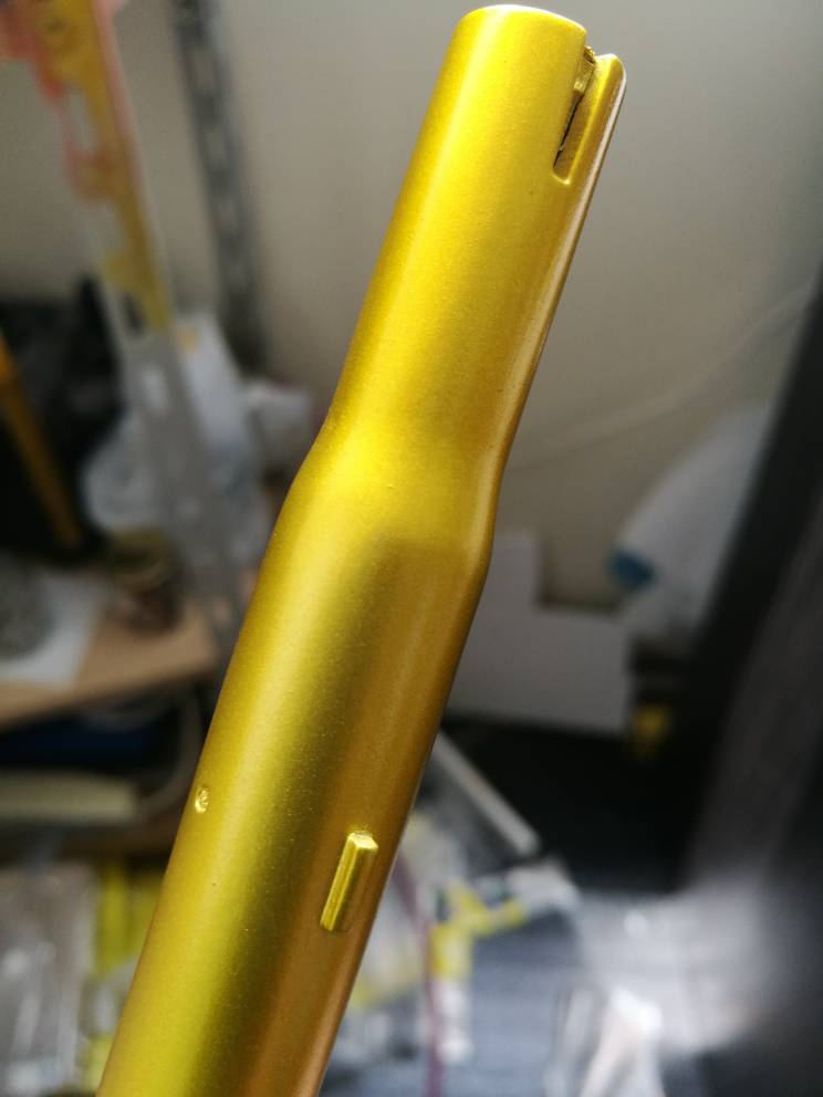

Rieccomi. Purtroppo questo weekend non ho potuto fare di più. Ad ogni modo qualcosa è venuta fuori.
Ho rismontato la forcella e ho deciso di riverniciare il tutto.
Ho sverniciato i mozzi ruota tutti scorticati e li ho riverniciati con ts30
Già che c'ero, ho provato a dare il colore giusto ai foderi.(grazie Andrew per la dritta, ma arriva tardi.)
Quindi
Ho preparato i foderi per la verniciatura, visto che il colore originale era ben steso, è bastata una leggera cartatina e riverniciato tutti con Titanium Gold di Tamiya.
ho sbiadito anche un po' l'oro dei due steli, che sembrava troppo finto.
Aspettato 24h che il colore si asciugasse per bene, e ho dato un paio di passate con il clear Yellow sempre di Tamiya. Bè!! Giudicate voi

Cavoli rob sembrano avere ed anotizzate...e per fare una buona verniciatura ci vuole l'aerografo che io non ho...altra cosa, cosa utilizzi per sverniciare?
