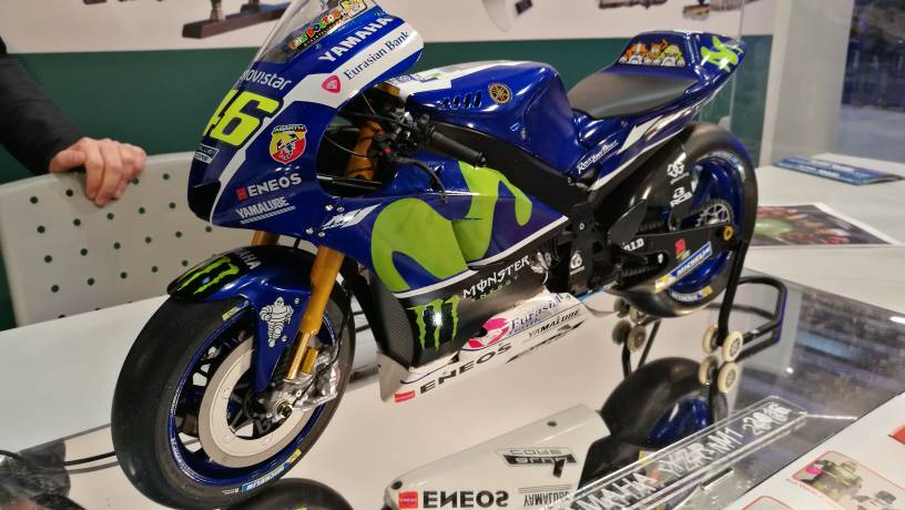

Si!! Ho avuto modo di ammirare il modello finito in fiera a Verona durante la 2giorni fatta allo stand della DeAgostini.

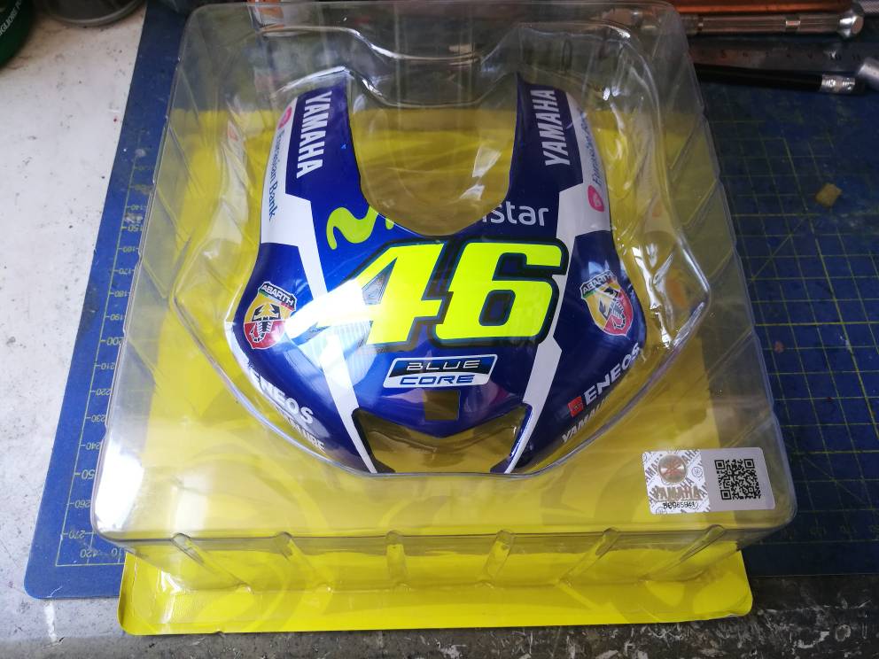

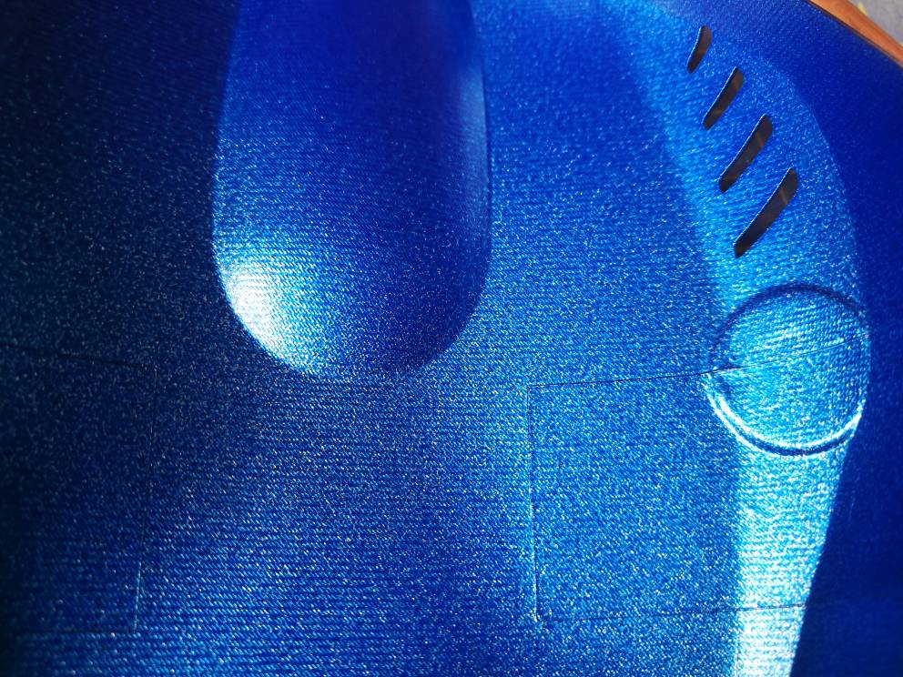

Iniziamo con il cupolino. Purtroppo la finitura lascia un po' a desiderare, in quanto non è esente da graffi.
Allegato 301634
Girandolo dalla parte opposta si vede che è stato verniciato anche dentro.
Allegato 301635

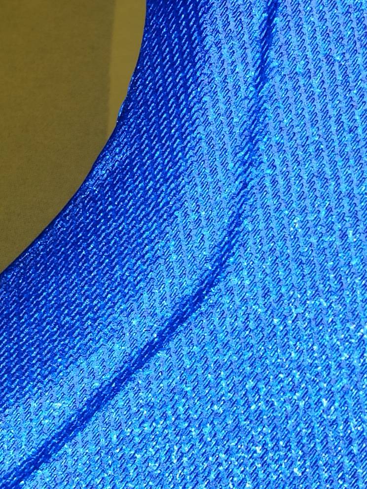

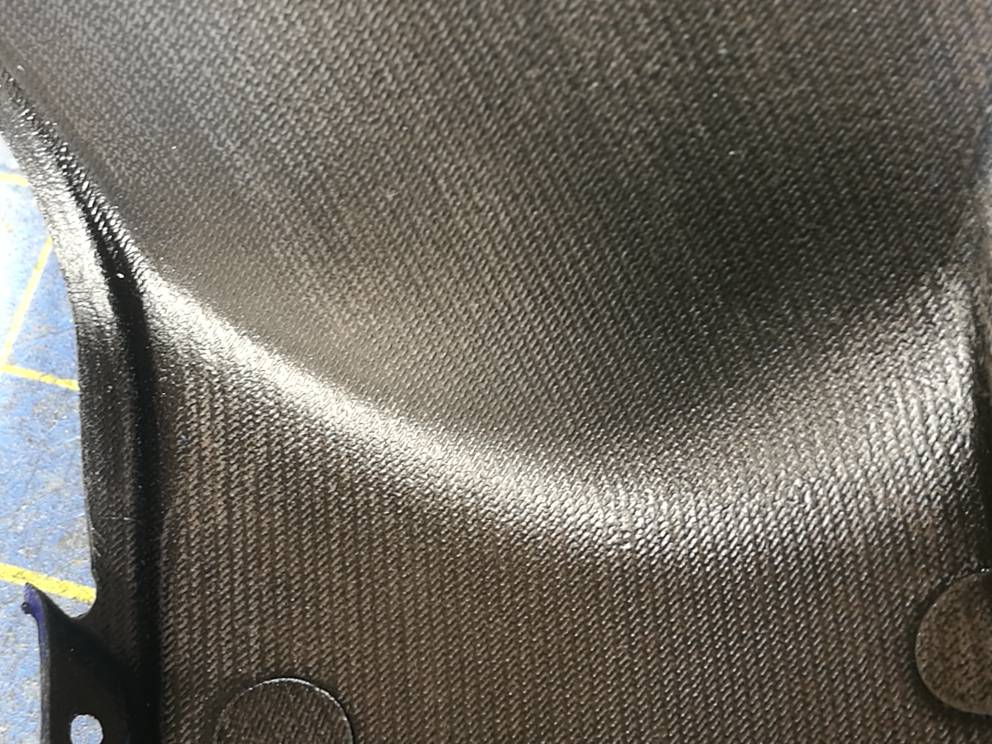

Però esaminando la superficie con attenzione, si nota una pseudo trama, che fa pensare alla fibra di carbonio grezza.
Allegato 301636
Allegato 301637

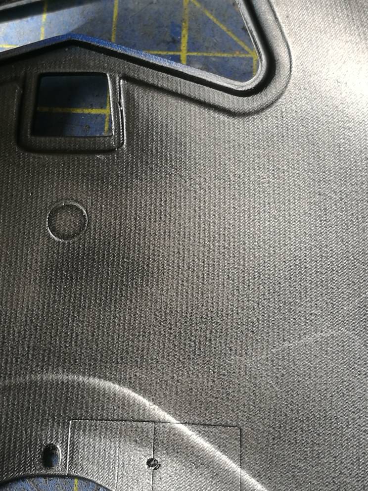

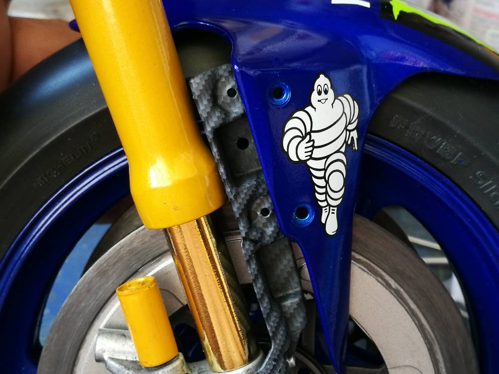

Come succede per la maggior parte dei mezzi costruiti per correre, non è raro vedere parti di carena verniciate e rifinite sul davanti e lasciate grezze sul retro. E questa moto non fa eccezione.
Quindi, ho deciso di verniciare con x18 il retro del cupolino per poi spolverare il tutto con un po' di grafite per evidenziare le micro sporgenze.
Allegato 301638
Allegato 301639
Allegato 301640

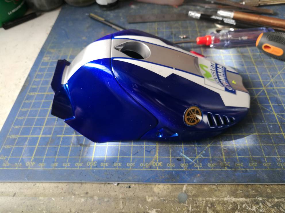

Ma non solo, anche il copriserbatoio e la sua parte posteriore (pezzo fascicolo 4) presentano la stessa finitura interna
Allegato 301641
Allegato 301642
quindi hanno ottenuto lo stesso trattamento del cupolino.
Allegato 301643
Allegato 301644
Ottenendo così una finitura (spero convincente) in fibra di carbonio
Allegato 301645

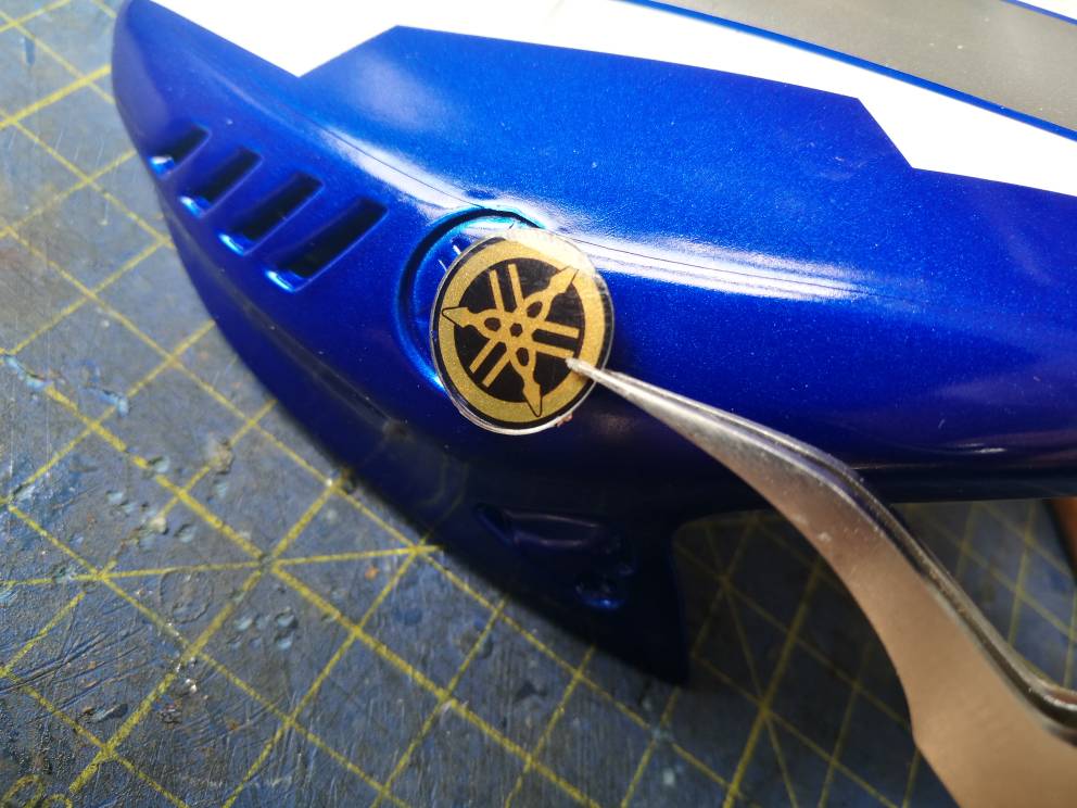

Sul copri serbatoio ho applicato i due loghi Yamaha e montato il retro per completare il tutto.
Allegato 301646
Allegato 301647

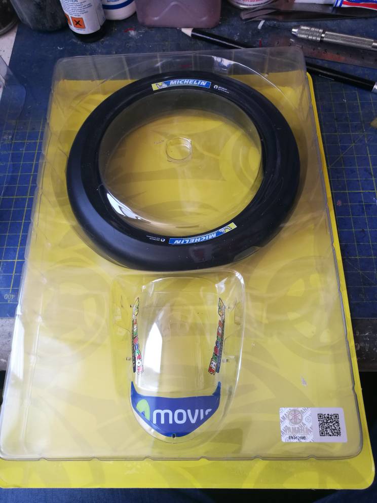

Passiamo alla gomma e al cupolino trasparente.
Allegato 301649
Allegato 301650
La gomma è una gommona enorme quasi 15cm di diametro, ma per adesso non serve e la mettiamo da parte.

Il cupolino trasparente, invece, va unito al cupolino anteriore e lo possiamo fare subito incastrano i pin negli appositi fori
Allegato 301652
Allegato 301653
Allegato 301654

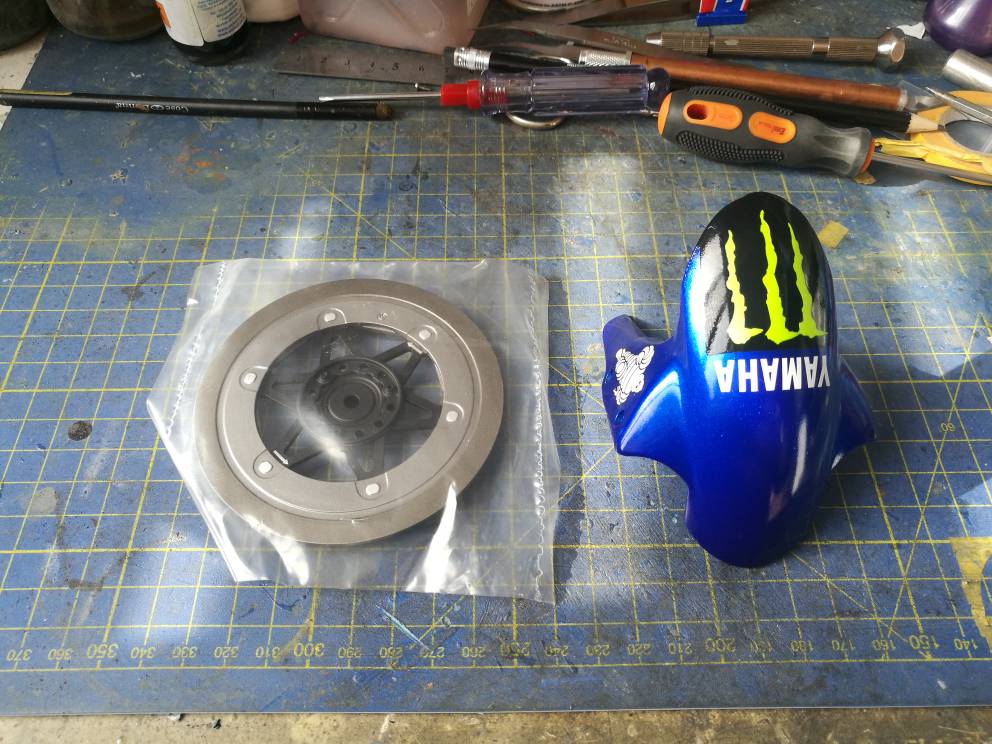

Fascicolo 5
Parafango e secondo disco freno anteriore,
6-7-8-9 steli forcella preassemblati con funzione di ammortizzazione, dx e sx, mozzi ruota con porta pinze freno dx e sx, pinze freno dx e sx
10 cerchione anteriore
11 fermo forcella perno e dado ruota, chiave a croce

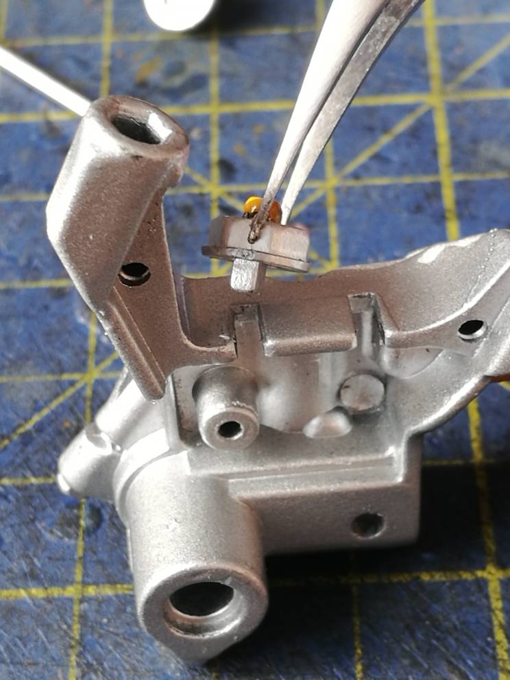

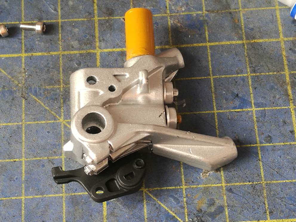

Partiamo dal montaggio dei mozzi ruota e portapinze
Prendiamo la piastrina nera e inseriamo la sul coperchio posteriore del mozzo utilizzando i due pin.
Allegato 301660
Allegato 301661
Gli incastri sono buoni ma un punto di colla non fa male.
Continuiamo con il serbatoio dell'olio dell'ammortizzatore a stelo, e lo inseriamo nel suo foro,
Allegato 301662
Allegato 301663
Mettiamo il mozzo in questa posizione
Allegato 301664
Nelle due fessure rettangolari vanno messi i due dadi* si spurgo e regolazione dell'ammortizzatore,
Allegato 301665
Allegato 301666
Allegato 301667
In fine chiudiamo il coperchio sul retro.
Allegato 301668
E otteniamo questo
Allegato 301669
Stesso procedimento per l'altro mozzo.

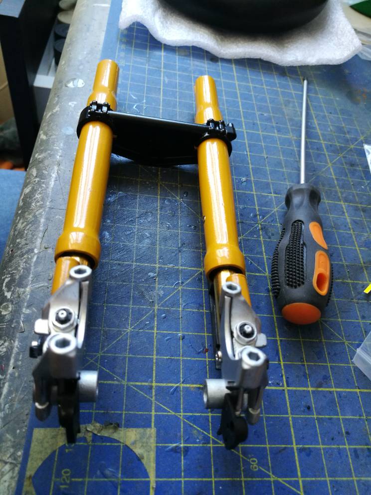

Avendo i due mozzi assemblati si può procedere al montaggio degli steli . Ad ognuno il suo
Inseriamo lo stelo dentro il suo mozzo
E blocchiamo lo con una delle* viti in dotazione
Allegato 301670
Allegato 301671

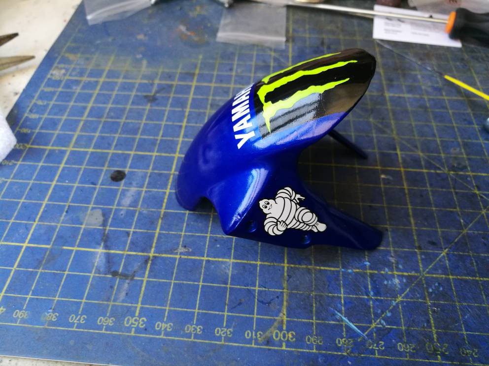

Montiamo anche il supporto del parafango corrispondente.
Allegato 301673
Allegato 301674
Allegato 301675
Ripetiamo la stessa procedura per l'altro stelo
Allegato 301676

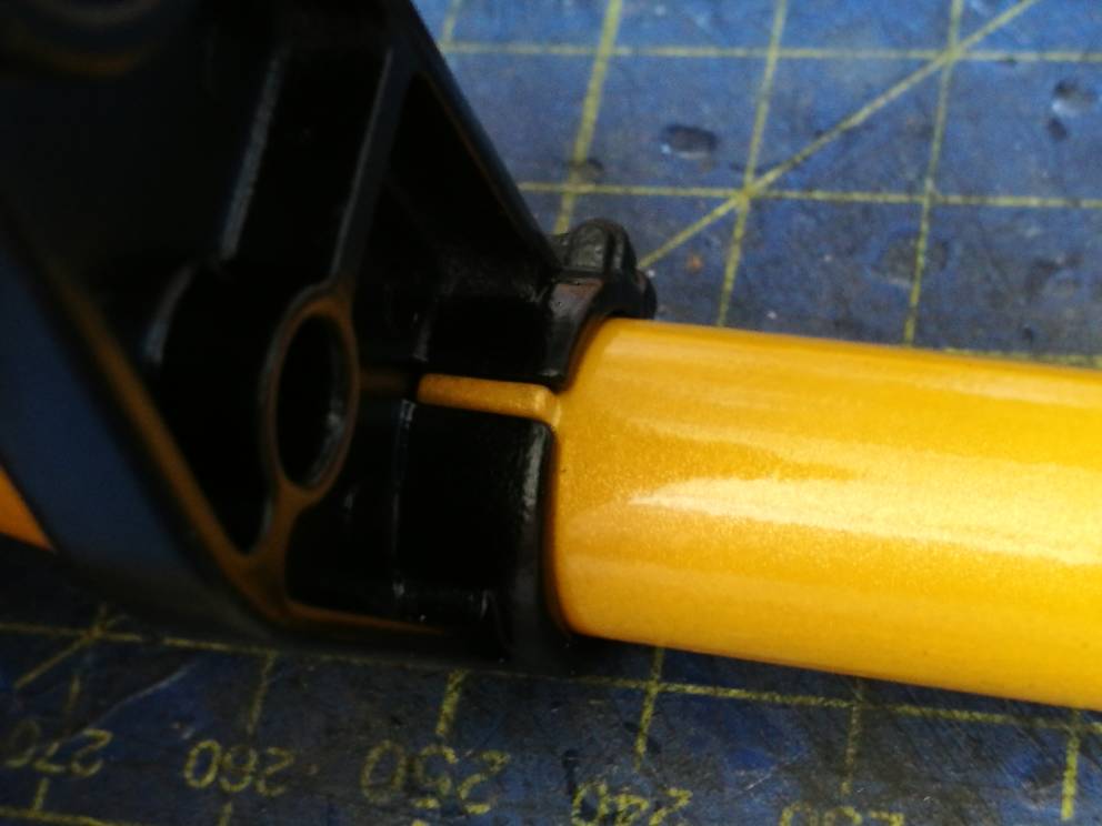

Una volta pronti i due steli li uniamo con l'ausilio del fermo forcella.
Allegato 301677
In questo caso gli steli hanno una posizione obbligata. Una vita inserito nel foro del fermo, lo stelo, deve incastrare nella fessura rettangolare come in foto
Allegato 301678
Allegato 301679
Girando dall'altra parte notiamo che il buco del fermo combacia con quello dello stelo,
Allegato 301680
Quindi andiamo ad avvitare la vite nera in dotazione per bloccarlo
Allegato 301681
Stesso procedimento per l'altro stelo
E otteniamo questo
Foto.

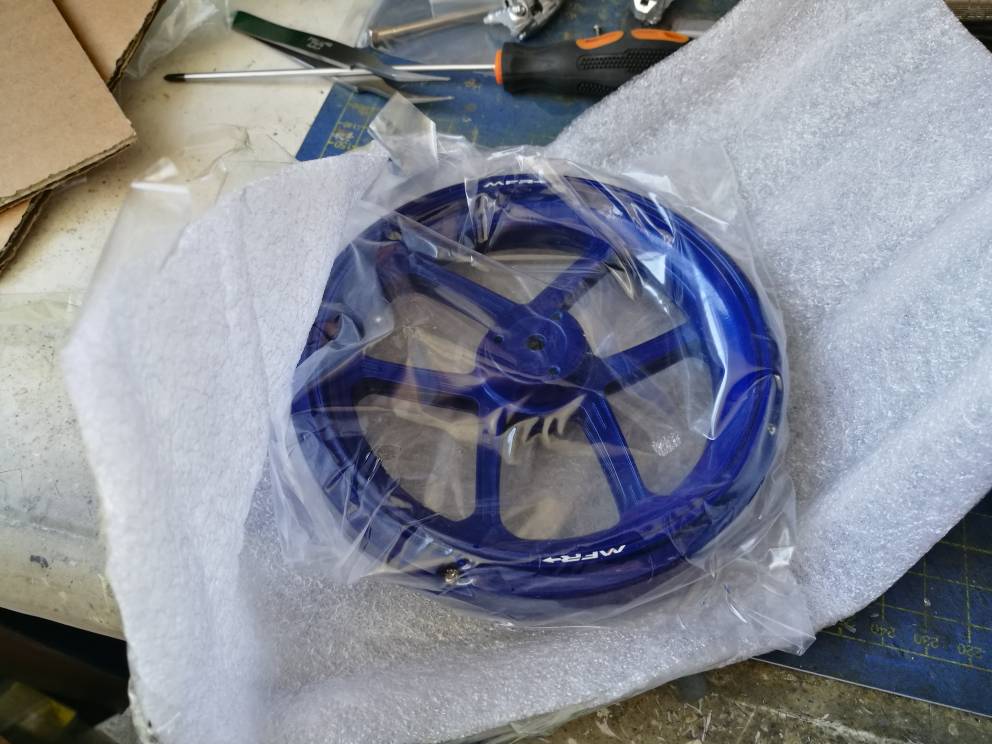

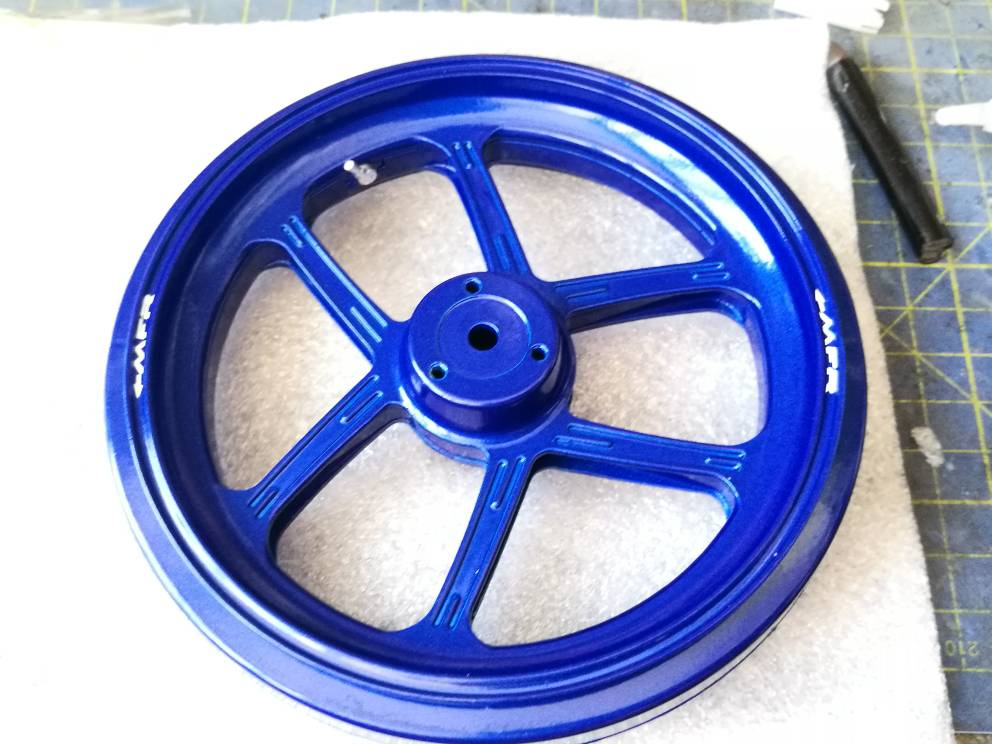

Troviamo il cerchione anteriore tutto in metallo bello pesante. ( A proposito, i pezzi come gli steli , i mozzi ruota e il fermo forcella sono tutti di metallo)
Allegato 301685
È un preassemblato con la valvola di gonfiaggio già montata
Allegato 301686
Recuperiamo anche la gomma e montiamo il tutto
Allegato 301687

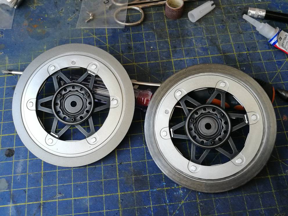

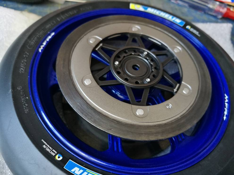

Ora recuperiamo i due dischi freno
Allegato 301688

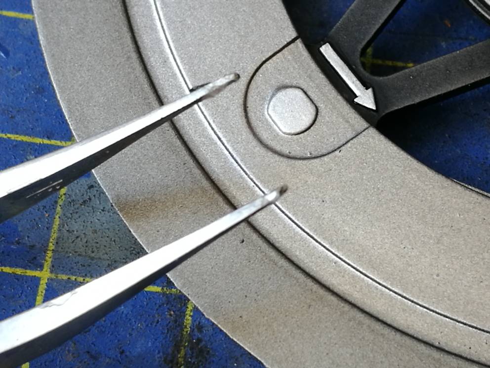

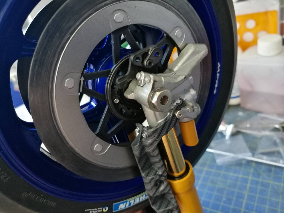

Qui andiamo a togliere l'aspetto plasticoso che li contraddistingue, semplicemente sfumando un po' di grafite sul centro per renderlo un po' più metallico
Prima
Allegato 301689
Dopo
Allegato 301690
Ma non solo!
Guardando questa foto...
Allegato 301691
Si nota che le punte della pinzetta proiettano una semplice ombra sul disco.
Ma dopo il mio trattamento di trapanino e grafite, le pinzette non danno più l'ombra ma un vero e proprio riflesso.
Allegato 301692
Credo che i dischi dei freni quando sono usati diventino così, o no?
Differenza tra disco trattato e non
Allegato 301693
Anche dietro
Allegato 301694
Disco finito
Allegato 301695
Stay Tuned

Adesso procediamo con il montaggio della ruota
Per primo mettiamo i dischi freno sul cerchio, incastrandoli tramite i pin nella loro sede stando attenti a far combaciare le frecce sul cerchio con quelle del disco
Allegato 301696
Allegato 301697
Inseriamo la ruota tra le forcelle assicurandoci che le frecce del cerchio indichino la direzione di rotolamento giusta e inseriamo il perno per fermare la ruota sui mozzi bloccandola dall'altra parte con la vite dorata stringendola con la chiavetta a croce in dotazione
Allegato 301698
Allegato 301699
Allegato 301700
Allegato 301701
Allegato 301702
Allegato 301710
Allegato 301711
Allegato 301712
E ancora..
Recuperiamo il parafango
Allegato 301703
avevo già provveduto a trattare l'interno come gli altri pezzi
Allegato 301704
Posizioniamo il parafango sulla ruota facendo combaciare i fori con quelli dei supporti montati sugli steli.
Allegato 301706
Allegato 301707
Quindi avvitiamo li con le viti consigliate dalle istruzioni ed in dotazione
Allegato 301708
Allegato 301709
Adesso la forcella comincia a prendere forma

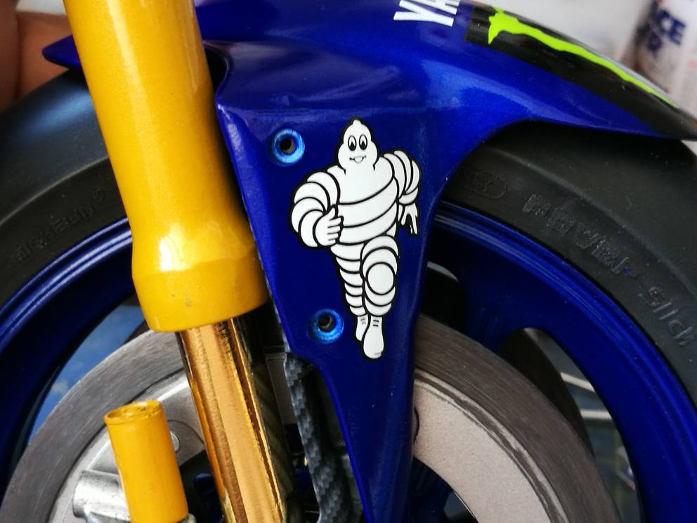

Certo c'è da lavorarci , la cosa che stona mi sembra il giallo delle forcelle... non sono dorate in realtà? Forse una manina di vernice non faceva male....:bohk7ar:
Kawazx10r 11-07-18 09:53 PM
Originariamente inviata da andrew59it (Messaggio 1410796)
Un dorato particolare ma sicuramente non il giallo del modello
