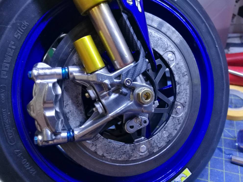

Come avevo scritto prima, mi sono dedicato ai dischi freno anteriori che dopo il restiling totale della forcella avevano bisogno di qualche ritocchino.
Mi sono messo sul web, e ho trovato questa foto
Allegato 303770
più chiaro di così?
Mi sono messo subito a lavoro
Partiamo dal disco originale dove avevo già trattato la parte frenante con la grafite per renderla più realistica.
Allegato 303771
Con la tecnica della spugnetta ho trattato l'interno del disco tamponando prima con Titanium silver e poi con steel alcalad.
Ottenendo un risultato molto simile
Allegato 303772
Poi ho rifatto la rivettatura rivestendo i rivetti con bare metal
Allegato 303774
Allegato 303775
Allegato 303776
E questo è il risultato finale
Allegato 303777
Allegato 303778
Allegato 303779
Allegato 303780
Allegato 303781
