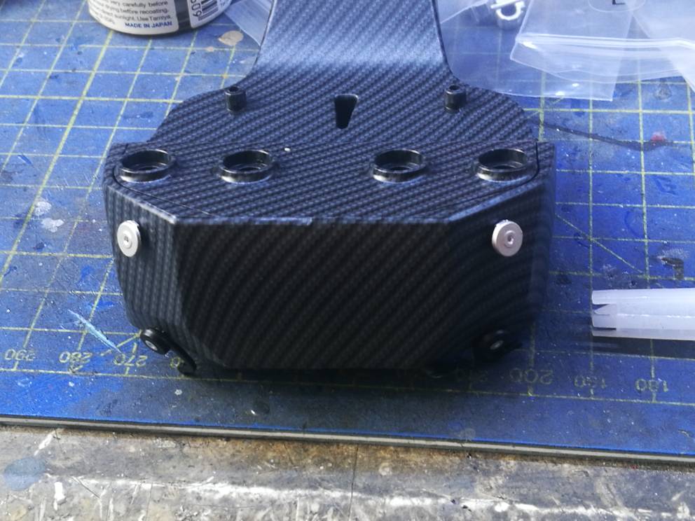

Andiamo avanti con gli ultimi fascicoli
Fascicolo 50
In questo fascicolo troviamo 2 reggi tubo due staffe reggi carena una grande e una piccola
Prendiamo la staffa grande e la incolla al suo posto sul telaio
Stessa cosa con quella piccola e con i reggi tubo che vanno tutti sul telaio
Fascicolo 51
In questo fascicolo troviamo altri due spinotti, due tubicini, due finti bulloni, una staffa, e un reggi tubo.
Come sulla parte sinistra mettiamo a posto la staffa
Seguita dal reggi tubo che andrà a completare il gruppo
Ora prendiamo il tubicino che in precedenza avevamo inserito nel connettore appena sotto la frizione, e lo facciamo passare all'interno dei due reggi tubo tirandolo fino a distenderlo completamente
A questo punto possiamo inserire i due finti bulloni nei fori delle viti di montaggio del telaio lato posteriore, per coprire le vere viti.
In fine colleghiamo i tubicini sugli spinotti e possiamo montarli sulla staffa collegando a sua volta anche i tubicini delle altre due sonde lambda.
Continua...

Adesso prima di andare avanti, dobbiamo fare un passo indietro e torniamo in torno ai fascicoli 20/21/22 circa.
Assembliamo l'airbox.
Prendiamo i due gancetti e li inseriamo negli appositi fori e li fissiamo con le relative viti senza stringere troppo per non bloccare il movimento
Ora prendiamo il fondino della scatola e lo incolliamo creando il fondo
Inseriamo i due fermi nei propri fori
