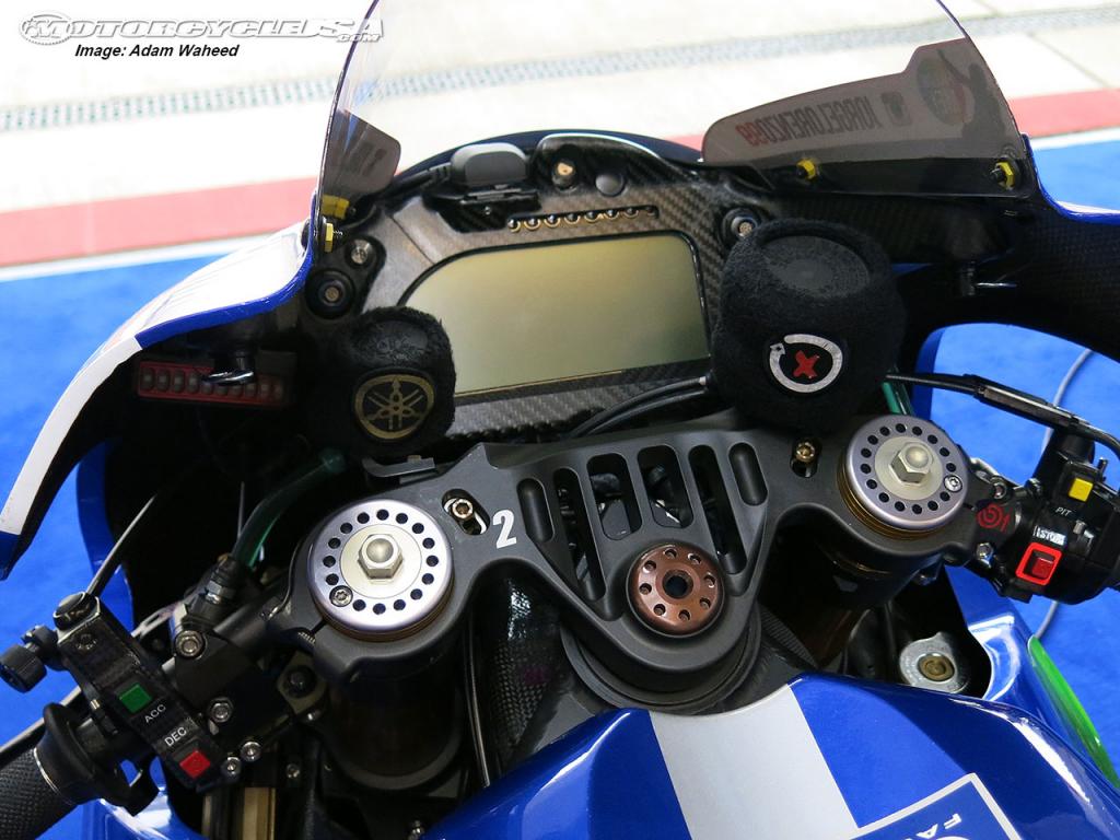

Ragazzi per quel che riguarda l attacco dei cavi del gas mi sa tanto che sono rimasti sul lato sx del motore.Vi metto un paio di foto dove si vede che li hanno fatti passare nel telaio e non come per le versioni"vecchie"della M1 dove passavano sotto il copri air box.Per quel che riguarda la lunghezza dei cavi,credo che non avendo fatto il pezzo dove attaccarli non si siano dannati l anima per farli su misura...Se si ingrandisce la seconda seguendo i cavi si capisce meglio cosa voglio dire......

Vuol dire che allungheremo anche i cavi a questo punto.

Allungare, o sostituire i cavi con quelli più lunghi, non costituirà certo un grosso problema, il problema sarà auto costruire e posizionare correttamente il pezzo al quale andrebbero attaccati.
Questa operazione andrebbe fatta prima di montare le carene laterali, altrimenti non si avrebbe più l'accesso alla parte interessata, se si vuole evitare di smontarle e rimontarle di nuovo.
Aspetterò tue indicazioni.
