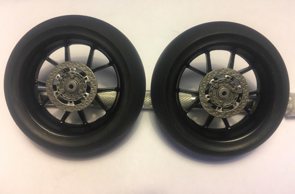

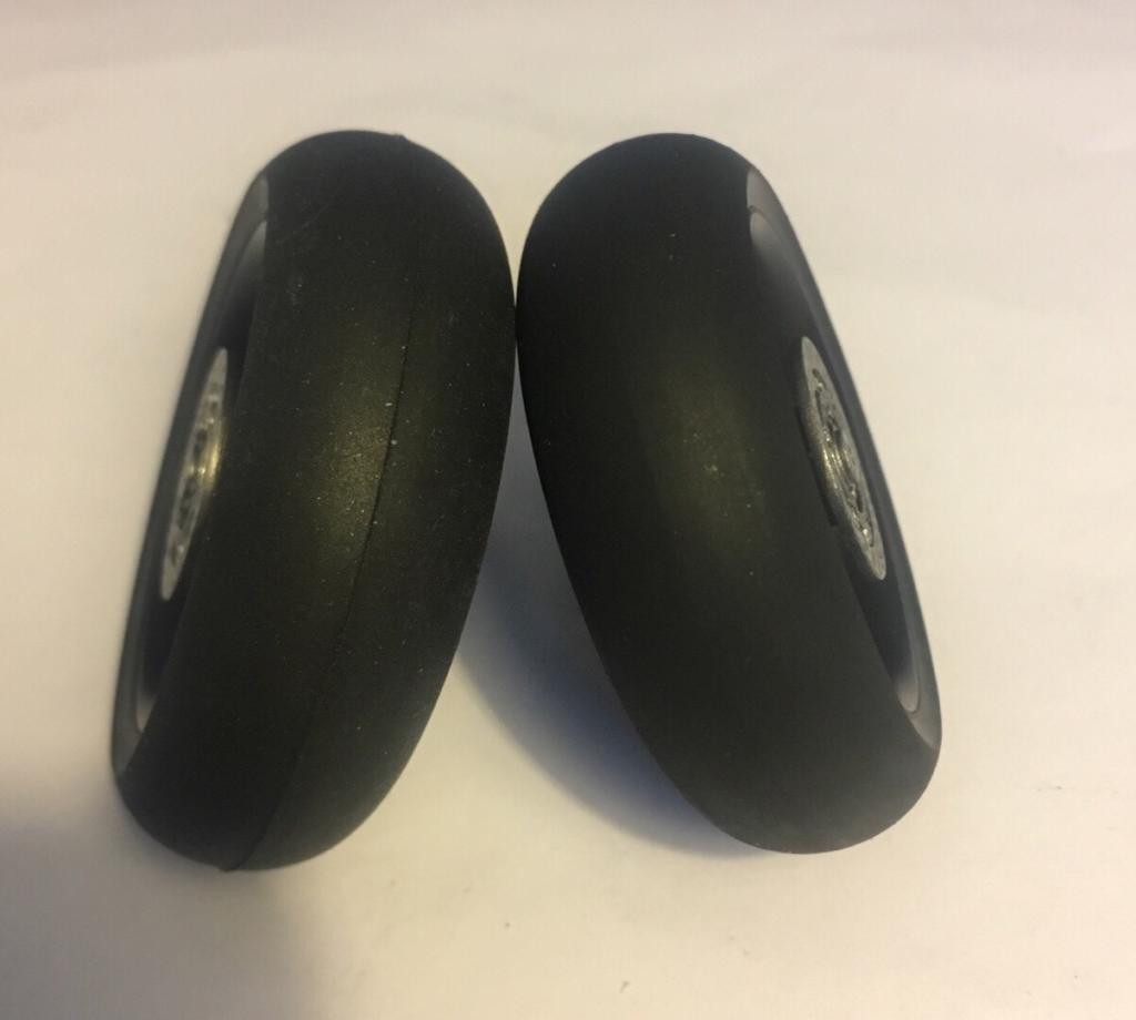

Dopo lungo perennare tra olio freni, carta, primer e ricarta (rifatto per 2 volte) sono riuscito ad arrivare a capo dei cerchi.
Ho forato per mettere le valvole in metallo del kit forcelle. Ho usato la 600 a secco per dare un minimo di effetto usura al pneumatico.
A dx il pneumatico lavorato e sx quello ancora da fare
E qui con i dischi posteriori al loro posto

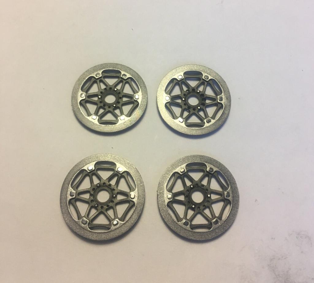

Sono passato poi a posizionare i rivetti flottanti in metallo sui dischi.
Ho verniciato le rose in ts29 e poi ho voluto lumeggiarla con del gun metal (a sx quella lavorata). Prima di verniciarle ho forato i buchi stampati sulle rose.

se sei ancora in tempo, io staccherei e forerei i dischi... ci vuole un pò di pazienza, ma l'effetto finale è di gran lunga migliore
Vecchio 02-10-17, 07:40 PM   #231
L'avatar di Anderr
Messaggi: 2,359
Anderr inizia ad ingranare.
I dischi posteriori delle M1 di qualsiasi anno non sono mai stati forati...

ho cercato qualche immagine
cioè il disco era veramente così? coi buchi tappati? ignoravo completamente l'esistenza di questo tipo di dischi
Vecchio 03-10-17, 11:26 AM   #233
L'avatar di frah2o
Registrato dal: Jun 2016
residenza: Ferrara
Messaggi: 3,189
frah2o inizia ad ingranare.
Ero tentato, poi quando Anderr ha risposo anche per la 1/4 del 2016 mi sono fermato, ho guardato il libro Racers ed non sono forati
Originariamente inviata da Anderr Visualizza il messaggio
Ma tecnicamente si riesce a capire il perchè del non forarli? Se mal non mi ricordo la foratura dissipa il calore evitando l'imbarcamento del disco, la baffatura serve a "limare o pulire" la superficie del ferodo delle pastiglie.
I buchi non passanti a questo punto non capisco che beneficio tecnico diano...

Il freno dietro in una motogp non è che sia così sollecitato.... di sicuro non raggiunge temperature così elevate da richiedere accorgimenti speciali per raffreddarlo

la cosa per me strana è che, almeno da qualche foto che ho visto googlando, i fori c'erano ma erano tappati, quindi paradossalmente il modellino è fedele così
non capisco il senso, perchè non usare un disco "paro"?
questa dovrebbe essere la M1 del 2003 (credo)

Questa è la 2004 Desmo. Nel 2003 il pilota ufficiale era Barros.
Come ha detto laldo i dischi posteriori in MotoGP non vengono praticamente usati, solo oggi con il cambio della tecnica di guida i piloti stanno scoprendo dei benefici soprattutto nella fase della piega (per "schiacciare" ulteriormente la moto verso il basso) e dell'accelerazione (per evitare lo spin) utilizzando sempre più dei comandi a mano, ma non certo in staccata, in quanto la decelazione e' demandata al 99% ai dischi anteriori in carbonio...

Per quanto ne so la foratura dei dischi non serve x il raffreddamento ma per rompere il velo d'acqua che si crea quando piove

in realtà avete ragione entrambi
5 differenze tra dischi forati e dischi baffati | Brembo - Sito Ufficiale
(è per le auto ma penso siano principi universali )

Anche se non sono forati, dalla foto di desmo e anche dal libro sono belli scuretti. Vedrò di ripassarci del panel line per accentuare la profonditá.
