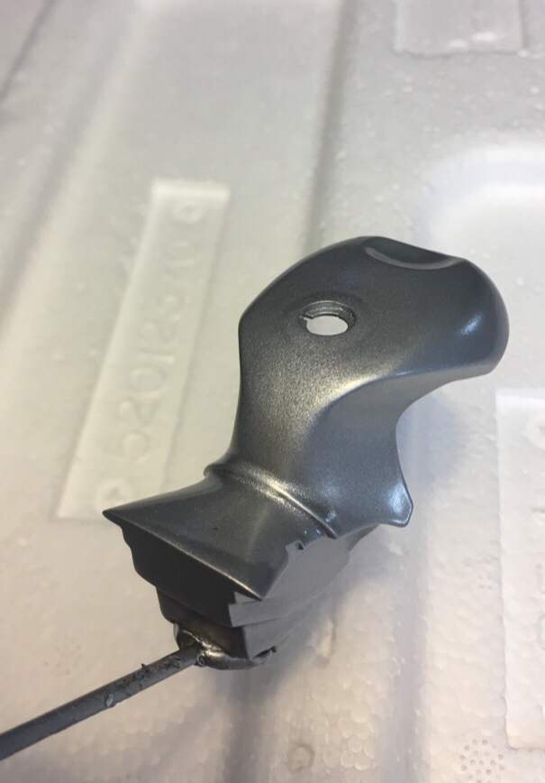

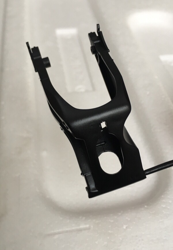

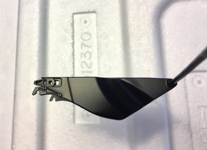

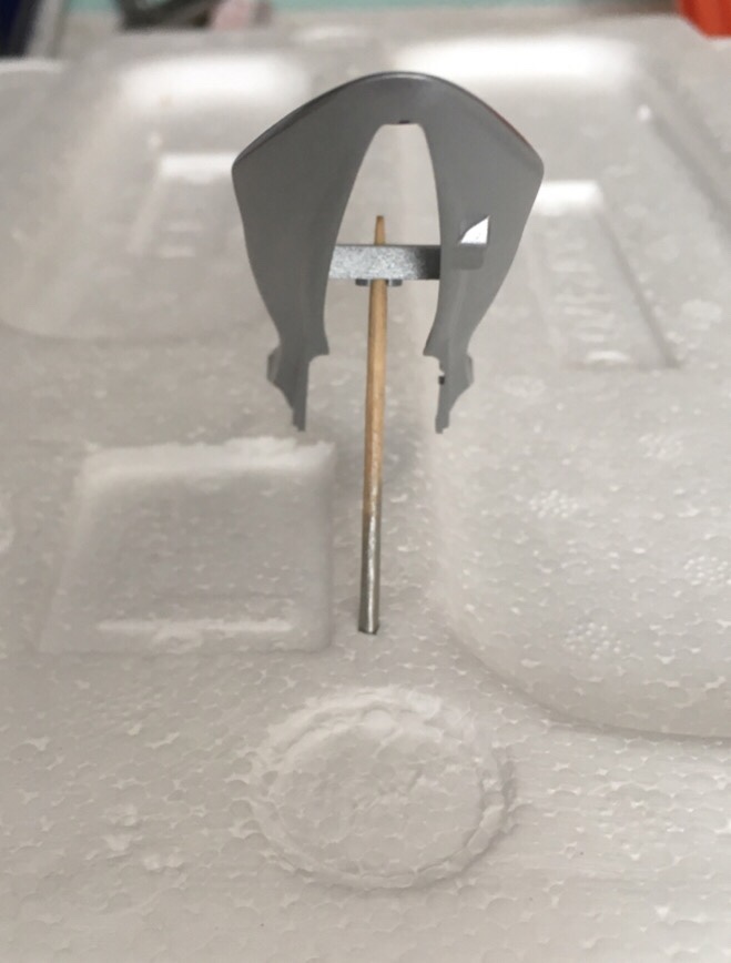

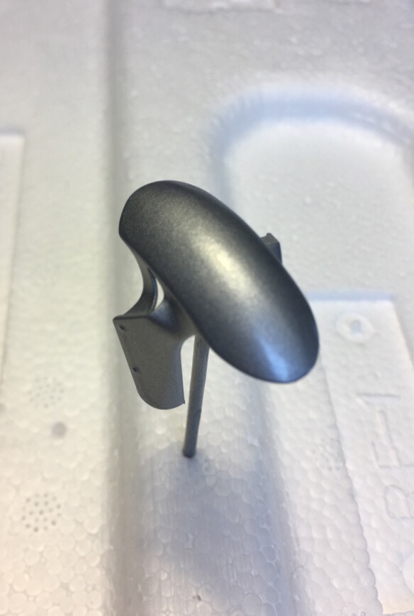

Sono tornato dietro al primo telaio per sistemarlo. Nel momento di andare a carteggiare sono fuoriuscite delle crepe nel milliput e in alcuni punti si è sollevato come se non avesse aggrappato.
Purtroppo non ho avuto coraggio di ricominciare il lavoro e con la paura di fare più disastri che bene, ho accantonato questa modifica e mi sono concentrato sulle giunzioni dei vari pezzi utilizzando il putty tamiya bianco.
Spero di non deludere di chi mi sta seguendo e dando una mano con questo lavoro e mi riferisco in particolar modo a Massimo, Anderr e anche a Mr Grady. Ci ho provato e ci riproverò, ma devo andar per gradi. Questo lavoro risulta essere ancora troppo complicato per le mie abilità. Spero di non avervi dato un dispiacere.
Ho dato primer, ristuccato e ricarteggiato. Infine ho usato oltre al primer per i pezzi che andranno verniciati in TS51 ho usato un grigio alluminio acrilico.
Mi sembra di aver fatto un lavoro accettabile, ma lascio a voi i giudizi.

Qui hai fatto un lavoro perfetto....complimenti i pezzi sono venuti benissimo...per il discorso riempimento telaio,o comunque in generale,non lo devi fare per"compiacere"qualcuno ma è una"sfida"e uno stimolo riuscire a fare un qualcosa che ti eri prefissato.Quindi da parte mia(ma credo di poter parlare anche per gli altri)non c è nessun tipo di delusione(non devi dimostrare niente a nessuno).Ognuno fa del suo meglio,noi continueremo a darti consigli perchè abbiamo la passione in comune senza nessun obbligo.

Massimo mi ha anticipato, ma io invece avrei parlato sfacciatamente a nome di tutti
Non deludi nessuno perché non devi dimostrare niente a nessuno. A me personalmente poi piace vedere anche errori, correzioni o ripensamenti.
Su questi pezzi mi sembra che hai fatto un ottimo lavoro e non vedo segni rimasti, però mi fiderei più degli altri commenti perché non conosco bene i pezzi quindi non saprei dove guardare esattamente.
Per il Milliput che si stacca o si crepa è capitato anche a me. Ho visto che appena impastato è più morbido ed appiccicoso, poi si asciuga e diventa più facile da scolpire ed incidere. Mi è sembrato però che lavorandolo bagnato si riesce a tenerlo morbido più a lungo, ma anche qui servirebbe l'esperienza di qualcuno che ne ha già lavorato qualche kilo
il riempimento del telaio col milluput per chi non l'ha mai fatto è una rogna infinita
io ho fatto come ti hanno già suggerito, i piccoli crateri riempili con il putty, il resto è da carteggiare fino a quando non arrivi a un risultato accettabile
io sulle rc30 avrò dato 10 passate di carteggio intervallate dal primer e non mi è venuto neanche bene... ci vuole pazienza
in tutta sincerità non so se lo rifarò, perchè si perde una marea di tempo per un particolare che si vede appena... ma tu non ti scoraggiare, sbagliando si impara
