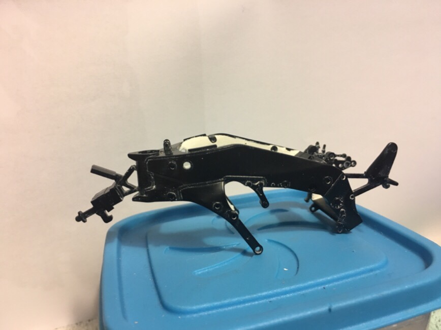

Ieri sera prima che indurisse del tutto, con stuzzicadente e acqua ho ripulito l'esterno dei telai (almeno ho tolto il grosso).
Oggi pomeriggio se ho tempo comincio a lavorarli.
Prima di fare il secondo telaio, vorrei completare questo almeno per il discorso carteggiamento, assemblaggio e primer finale.
Una volta preparato vorrei fare un prova a secco col motore e airbox per vedere se tutto va su senza impedimenti per lo stucco.

Tranquillo il motore andrà su senza problemi.....credo anche l air box perchè se non ricordo male dovrebbe passare sotto il canotto di sterzo.Piuttosto assicurati che la superficie interna sia bella liscia altrimenti una volta colorata si vedranno le imperfezioni......

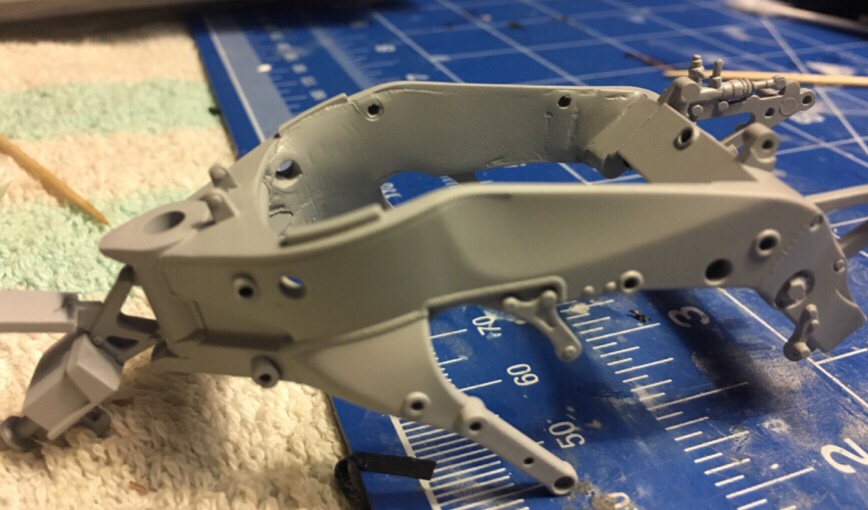

Posso dire: ricomincia da capo che è meglio.
Se il canotto di sterzo è quasi apposto, il riempimento dentro è da rifare.
Questo è proprio un lavoro bello tosto e insidioso da affrontare

Ci riprovo anche se ho messo in conto un pó di dannazione

Mi permetto di aggiungere un piccolo consiglio ai tanti che già ti stanno dando.
Per l'interno di quei pezzi non limitarti solo al milliput, ma carteggia bene quello per arrivare ad un livello uguale per tutto il pezzo facendo sopratutto attenzione ai margini e poi puoi usare uno stucco semplice (putty tamiya ad esempio) per riempire le imperfezioni.
Il putty lo DEVI dare in abbondanza, perchè si ritira molto in asciugatura, con uno stuzzicadenti o un pennello vecchio, poi levi il grosso carteggiando ed infine con cottonfioc ed acetone riesci a pareggiarlo e farlo entrare meglio nei solchi piccolissimi.
Per carteggiare bozzi e rendere tutto piatto mi sono trovato molto bene con le lime per le unghie, non quelle di cartone rosse ma tipo questa in foto per intenderci
Ovviamente ci fai il grosso e poi con le carte fai il lavoro fino

Non è da rifare è solo da migliorare......non pensare che pronti via il risultato salta fuori......bisogna lavorare ancora un po di carta abrasiva.....
