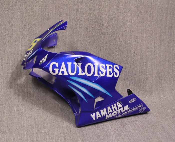

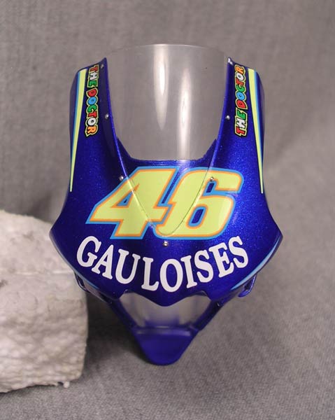

Ciao a tutti....
ho una domanda(dubbio),con quale colore verniciare la carena?
Ho comprato il colore tamiya,ma mi sembra troppo scuro,ho preso allora quello della Zero e già sembrerebbe migliore,ma se non sbaglio è per la versione 2005!!.
Quindi altro dubbio,ma tra il 04 e 05 c'è differenza di blu?
http://amirclub.altervista.org/
capirex non è in linea   Rispondi quotando

Vecchio 09-09-07, 08:41 PM   #11
Registrato dal: Feb 2003
residenza: lecce
Messaggi: 1,316
capirex inizia ad ingranare.
predefinito Re:[MOTO] Yamaha 2004
Fatto....verniciata e lucidata,ora devo solo ritoccare qualche spigolo,che come al solito si scopre....

Vecchio 09-09-07, 08:43 PM   #12
residenza: lecce
Messaggi: 1,316
come colore ho utilizzato quello della Zero,spruzzato su fondo bianco lucidato,e mano finale di lucidatura con il tamiya.

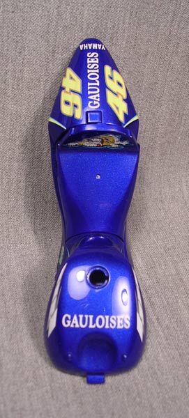

Vecchio 09-09-07, 08:44 PM   #13
residenza: lecce
Messaggi: 1,316
per poi levigare e lucidare tutto con i compound sempre tamiya,che sto scoprendo veramente fantastici...

Vecchio 10-09-07, 06:37 PM   #14
Registrato dal: Apr 2004
residenza: Rome Italy
Messaggi: 2,487
1947_roswell è un newbie...
il serbatoio non è molto lucido... o sbaglio?
