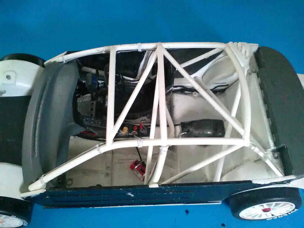

dopo tantissimo tempo metto qualche micro avanzamento (nel ''frattempo'' avevo iniziato altri lavori e fatto qualche disegno altra mia grande passione )
rifatto completamente l'impianto estinguente con filo più piccolo e altre migliorie e ultimato la cablaggistica della plancia ecc... rifatto anche la leva del cambio
manca ancora il lato sinistro la ''pompa dell'aria'', boraccia e rispettivi tubi
[Auto] Tamiya Toyota Exiv TOM'S JTCC Krumm '95-img_20161226_145339.jpg[Auto] Tamiya Toyota Exiv TOM'S JTCC Krumm '95-img_20161226_145418.jpg
[Auto] Tamiya Toyota Exiv TOM'S JTCC Krumm '95-img_20161226_145429.jpg[Auto] Tamiya Toyota Exiv TOM'S JTCC Krumm '95-img_20161226_145455.jpg
Ciao da Ema
Ultima modifica di Herman902; 26-12-16 a 03:21 PM

''Pompa dell'aria'' (Air Cleaner) ultimata con centraline e cavi
[Auto] Tamiya Toyota Exiv TOM'S JTCC Krumm '95-img_20161228_145455.jpg[Auto] Tamiya Toyota Exiv TOM'S JTCC Krumm '95-img_20161228_145548.jpg
[Auto] Tamiya Toyota Exiv TOM'S JTCC Krumm '95-img_20161228_180807.jpg[Auto] Tamiya Toyota Exiv TOM'S JTCC Krumm '95-img_20161228_183235.jpg
mancano ancora borraccia, tubi e alcuni cavetti
Per la pompa mi sono ispirato a quella montata sulle Supra JGTC sempre TOM'S e alla Porsche GT2 Advan non ci sono foto di quella reale...
Ciao da Ema

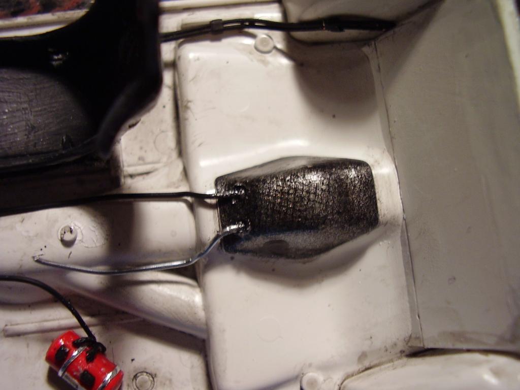

Ciao ho fatto il tubo della ''pompa dell'aria' e anche finito i cablaggi e aggiunto la borraccia
Non ne ho la certezza ma penso che quel tubo sull'auto vera, sia realmente un tubo di scarico da Lavatrice�� che conteneva e ''rivestiva'' 2 tubicini in gomma e si collegava al casco del pilota
Inviato con il mio HUAWEI Y560-L01 - Scarica l‘app del Forum di Modellismo.net
Ciao da Ema
