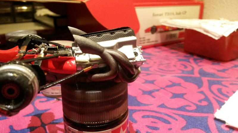

Prova sul motore.
[Auto] Ferrari F2004 1/20 MFH-img-20150817-wa0010.jpg   [Auto] Ferrari F2004 1/20 MFH-img-20150817-wa0008.jpg
Andrea

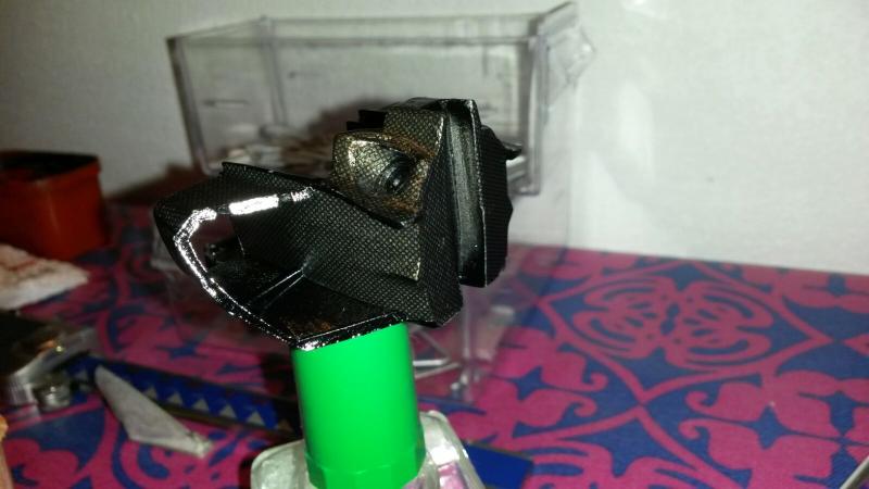

Piccolo avanzamento, ho terminato il rivestimento in carbonio della scocca (lavoro noioso e lungo oltremodo). Vista la forma della scocca mi sono ricavato delle dime col nastro di carta per poter applicare le varie parti. Ho finito il tutto con una passata di smoke diluito ( ma mon troppo)
[Auto] Ferrari F2004 1/20 MFH-img-20150821-wa0014.jpg   [Auto] Ferrari F2004 1/20 MFH-img-20150821-wa0017.jpg   [Auto] Ferrari F2004 1/20 MFH-img-20150821-wa0018.jpg
[Auto] Ferrari F2004 1/20 MFH-img-20150821-wa0019.jpg
Andrea

Gran bel lavoro con quelle decals!

Grazie,è un incubo decalizzare tutto. Gli scarichi li rifarò come mi hai suggerito, solo che al momento mi servivano montati per provare la chiusura del cofano superiore,che stranamente chiude da schifo(anche se al 99% resterà aperta/esplosa.) Una volta definita la chiusura li tolgo e rifaccio, la tinta non sarebbe male ma vorrebbero lisci. Approfitto per chiedere un'altra cosa sempre riguardo gli scarichi : in alcune foto sono dotati di un tirante nella parte terminale che li fissa alle testate del motore,però non è presente in tutti i Gp. Il kit non lo prevede,bisognerebbe sapere se nel Gp d'Italia c'era o no. Non che cambi molto,però visto che si può fare. ......

Si certo,solo che partendo con l'idea di farla aperta non ho prestato attenzione al cofano ( mea culpa),solo più tardi ho pensato di provare a montarlo e non chiudeva. I montaggi a secco li faccio anche dopo aver verniciato /decalizzato le varie parti,infatti è ancora tutta smontata. Nel frattempo ho rifatto gli scarichi col metodo suggeritomi da Nadalini. Vi metto una foto,secondo me manca solo una sporcatina.
[Auto] Ferrari F2004 1/20 MFH-img-20150822-wa0011.jpg
