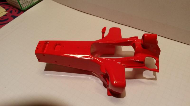

Proseguiamo con la verniciatura della scocca. Ho usato il primer bianco Zero-paint e dopo una carteggiata ad acqua con carta grana 2000, ho usato il rosso F1 2004 sempre di Zero-paint. Dopodiché trasparente bicomponente. Questo è il risultato.
[Auto] Ferrari F2004 1/20 MFH-img-20150916-wa0014.jpg   [Auto] Ferrari F2004 1/20 MFH-img-20150916-wa0012.jpg   [Auto] Ferrari F2004 1/20 MFH-img-20150916-wa0013.jpg

Vecchio 16-09-15, 11:31 PM   #80
L'avatar di Herman902
Registrato dal: Oct 2014
Messaggi: 1,552
Bella!!!! colore perfetto!

Vecchio 17-09-15, 12:10 AM   #82
alfredo87
Gran bella verniciatura, che trasparente hai usato?
Vecchio 17-09-15, 01:44 PM   #83
L'avatar di monster4r
residenza: Felino
Messaggi: 1,488
Originariamente inviata da alfredo87 Visualizza il messaggio
Ho usato il bicomponente della zero-paint ad aerografo. Codice zp-3006
Vecchio 17-09-15, 02:51 PM   #84
L'avatar di Officine Nadalini
Registrato dal: Sep 2014
Messaggi: 1,493
Originariamente inviata da monster4r Visualizza il messaggio
Lucidissima!
In che percentuale si uniscono i due componenti? In quanto asciuga?
Vecchio 17-09-15, 06:01 PM   #85
residenza: Felino
Messaggi: 1,488
Originariamente inviata da Officine Nadalini Visualizza il messaggio
Lucidissima!
L'indurente va messo al 50% rispetto alla vernice. Poi bisogna aggiungere un 10-20% di diluente , ma questo varia molto secondo me anche in base all aerografo. Io uso un ugello da 0,3 pressione 1,8 bar. Al tatto asciuga in 8-10 ore ma per maneggiarlo senza fare danni io aspetto sempre un paio di giorni

Vecchio 18-09-15, 06:54 PM   #89
alfredo87
Vedendo il risultato credo che ne valga la pena comprarlo....ma per caso se uno volesse darlo sulle decal c'è il rischio che sciolgano?!? Come sai ho da poco usato e sperimentato una bonza dupli color, ma per farla venire lucida come la tua c'è da sudare con i polish...quindi è buona ma in parte....questo vedo che ha una finitura ottima...ma poi per pulire l'aerografo usi lo stesso diluente zero?
Vecchio 18-09-15, 07:16 PM   #90
residenza: Felino
Messaggi: 1,488
