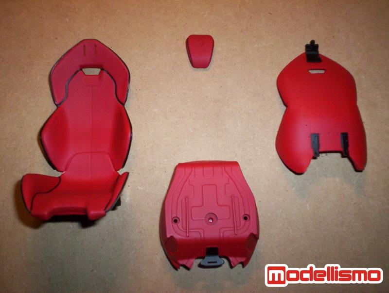

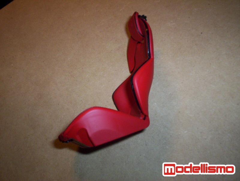

Ora passiamo al fascicolo numero 13, con i pezzi allegati possiamo costruire il sedile del passeggero, i pezzi sono:
Poggiatesta
Rivestimento anteriore
Schienale
Base
Viti di serraggio
Il procedimento del montaggio è identico a quello del sedile pilota precedentemente descritto
Si inizia con il montare la base allo schienale utilizzando le viti in dotazione
A questo punto attacchiamo il rivestimento anteriore allo schienale, non è necessario utilizzare alcuna colla in quanto basta stringere le due parti assieme e si incastreranno perfettamente, io però ho messo qualche goccia di colla liquida-
Infine si mette il poggiatesta e il sedile è pronto per essere riposto

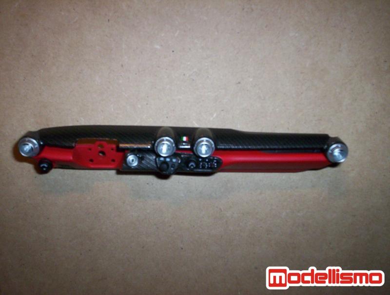

Eccomi con il fascicolo numero 14.
Allegato a questo fascicolo troviamo:
Vasca sedili
Pannello cruscotto A Pannello cruscotto B
Gruppo comandi
Fascia inferiore
Fascia con bocchette aria condizionata
Viti di serraggio
Come primo passaggio dobbiamo unire i pannelli cruscotto A e B utilizzando le viti di serraggio in dotazione
Quindi dobbiamo unire la fascia con le bocchette dell'aria condizionata con il gruppo comandi
Quindi installiamo la fascia inferiore

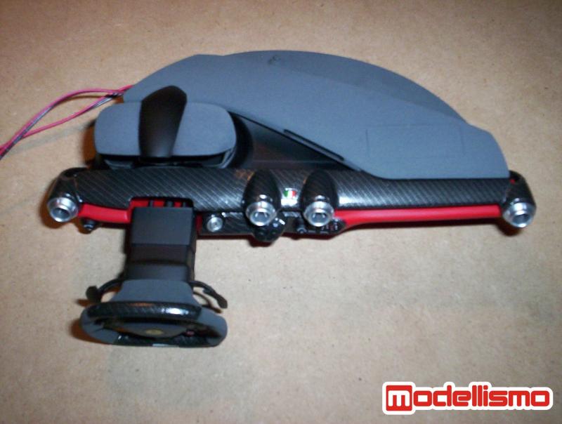

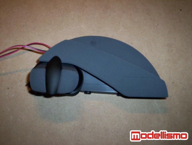

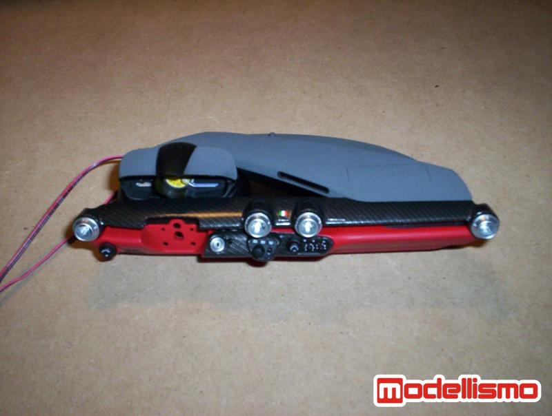

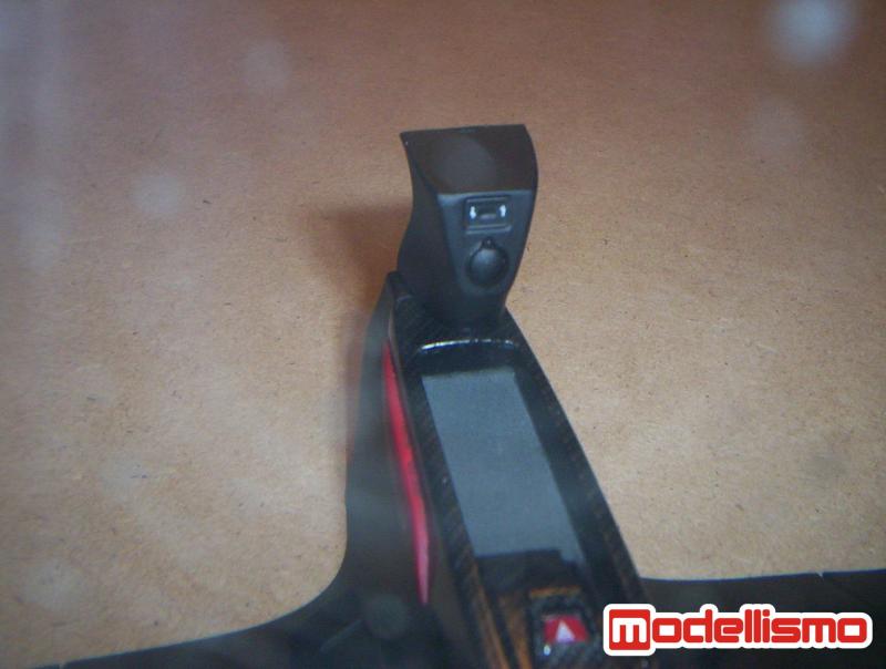

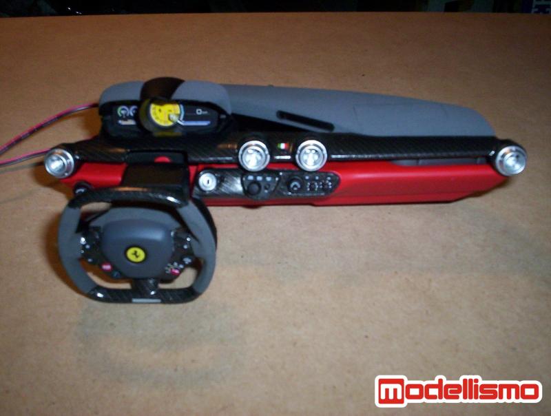

Con il fascicolo 15 troviamo:
Quadro strumenti
Volante
Palette volante
Piantone dello sterzo
Viti di serraggio
Come primo passaggio uniamo il quadro strumenti con i pannelli cruscotto che abbiamo precedentemente assemblato
A questo punto installiamo ad incastro il piantone dello sterzo con le palette del volante ed il volante, poi colleghiamo il tutto al cruscotto, al momento solo provvisoriamente, l'unione definitiva verrà fatta in un secondo momento

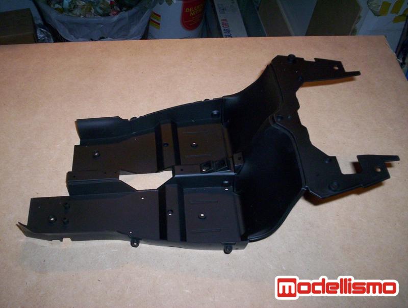

Installiamo ora il tutto sulla culla abitacolo
a questo punto installiamo la paratia frontale

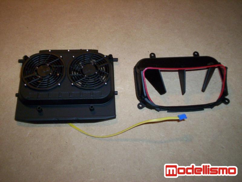

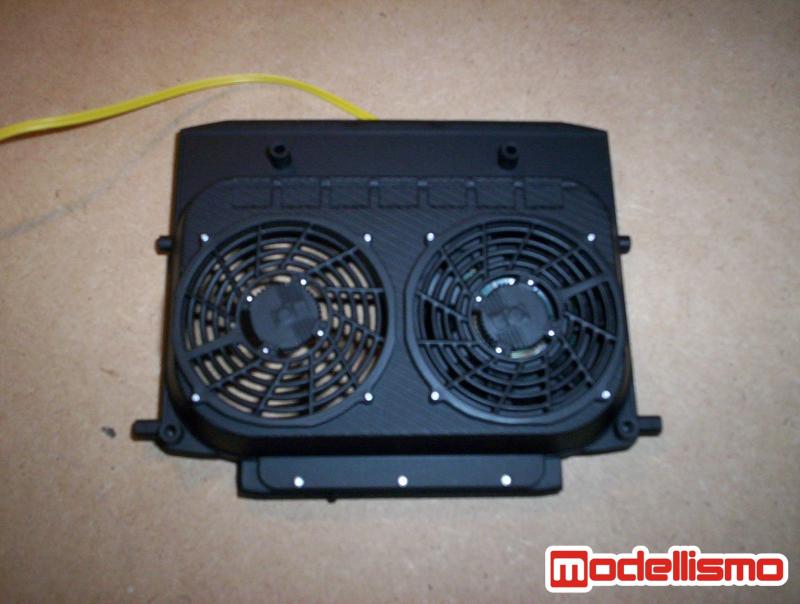

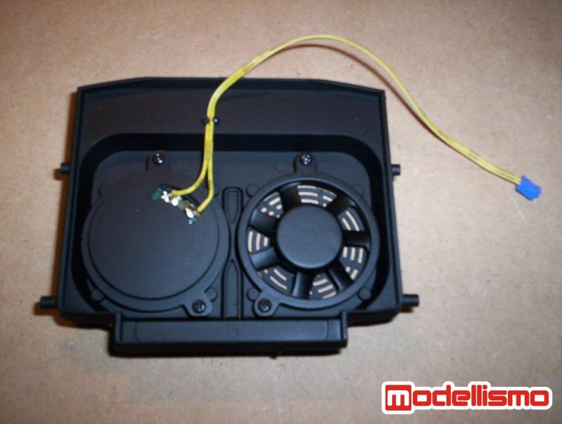

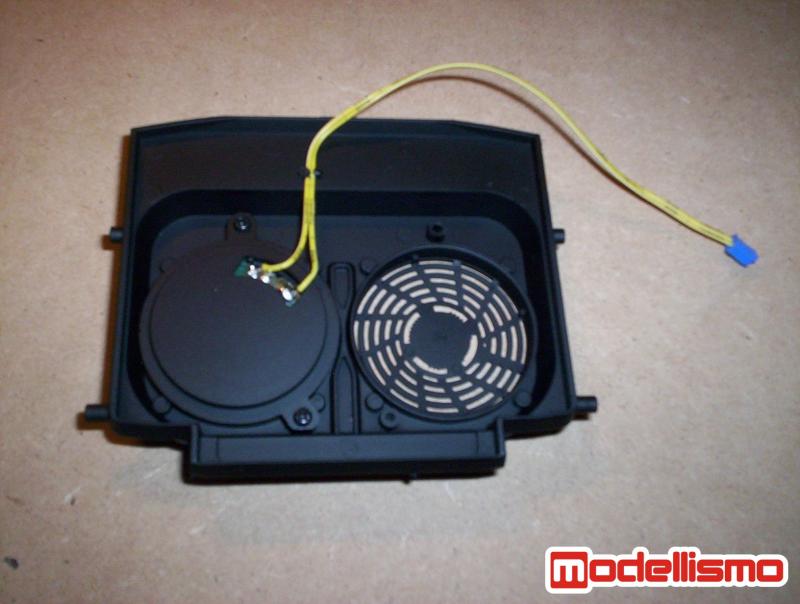

Assieme al fascicolo 20 troviamo:
Estrattore
Base del sistema di raffreddamento
Ventola sinistra (parte superiore)
Ventola sinistra (parte inferiore)
Ventola destra con altoparlante
Viti di serraggio
Il montaggio in questa fase consiste nell'inserire la parte superiore della ventola nel suo alloggiamento a fianco della ventola destra dove è già preinstallato l'altoparlante.
A questo punto procediamo con il montaggio della parte inferiore della ventola sinistra utilizzando le viti in dotazione
A questo punto riponiamo il gruppo ventole per un prossimo utilizzo
così come l'estrattore e la base del sistema di raffreddamento

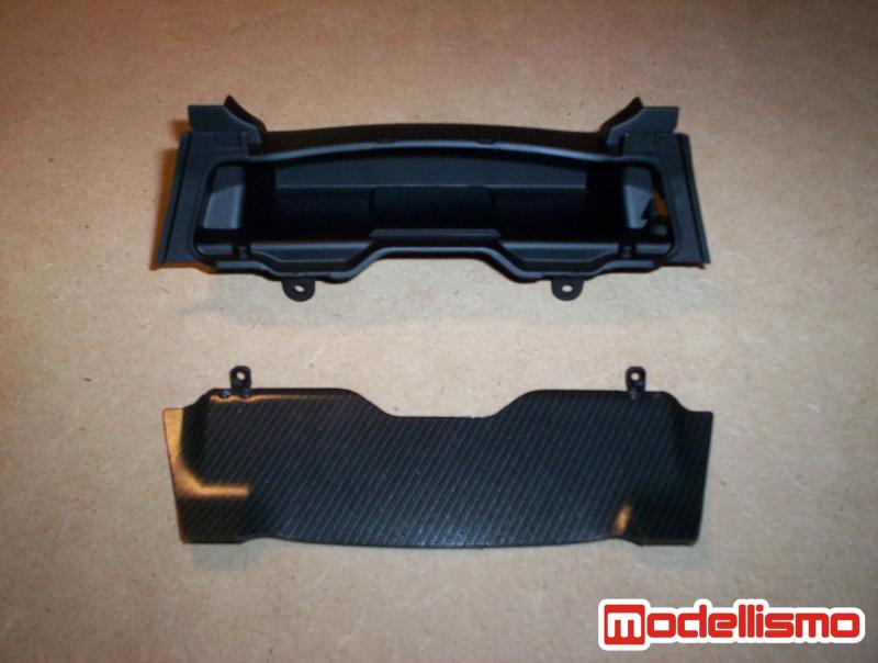

Con il fascicolo 21 troviamo:
Copertura vano bagagli
Vano bagagli (parte inferiore)
Viti di serraggio
Il montaggio consiste la costruzione del vano bagagli
Uniamo il vano bagagli con il suo coperto utilizzando le viti di serraggio
Riponiamo anche questo particolare per un utilizzo futuro
