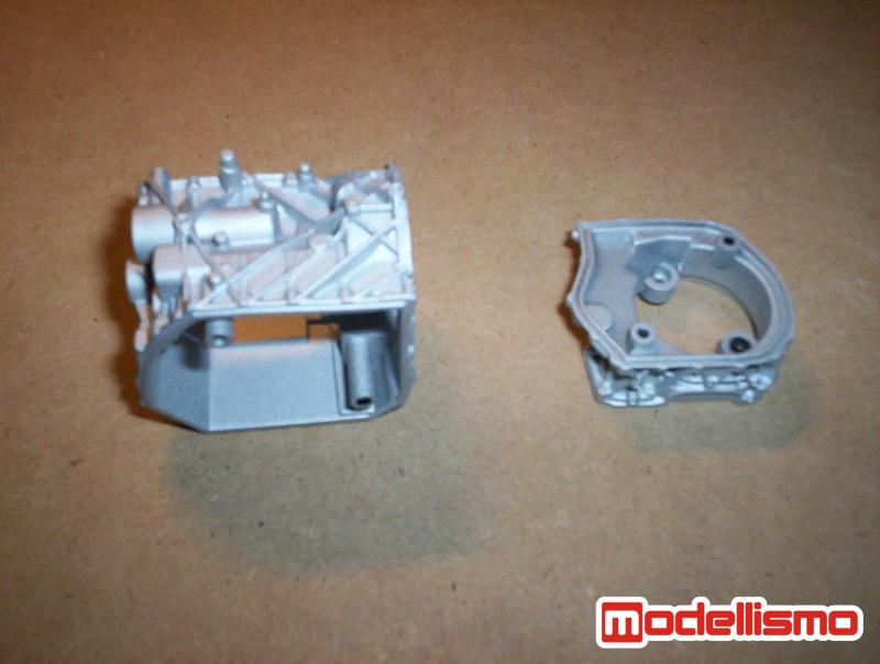

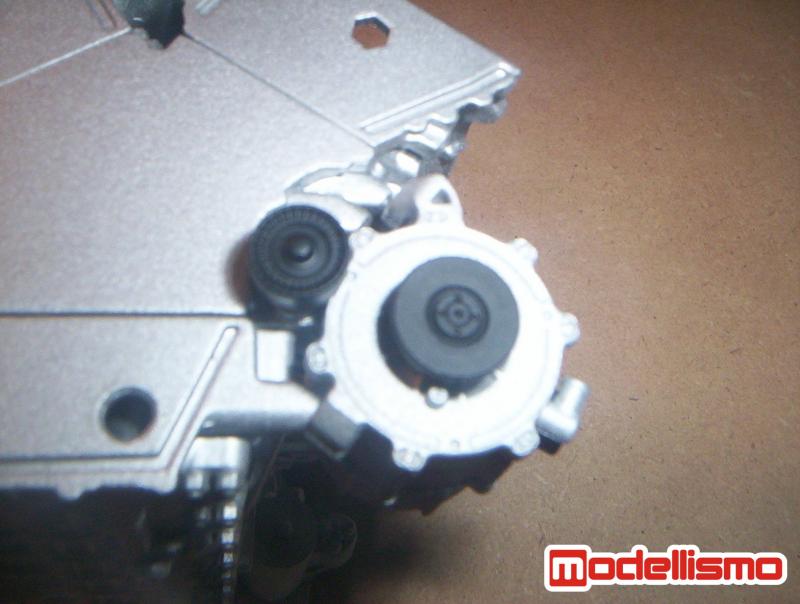

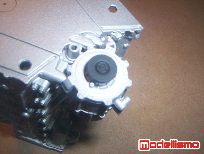

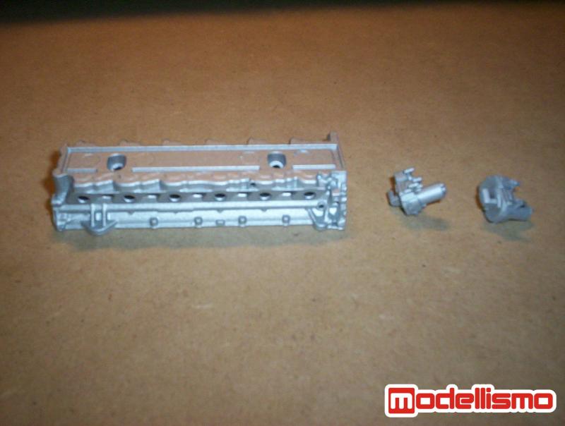

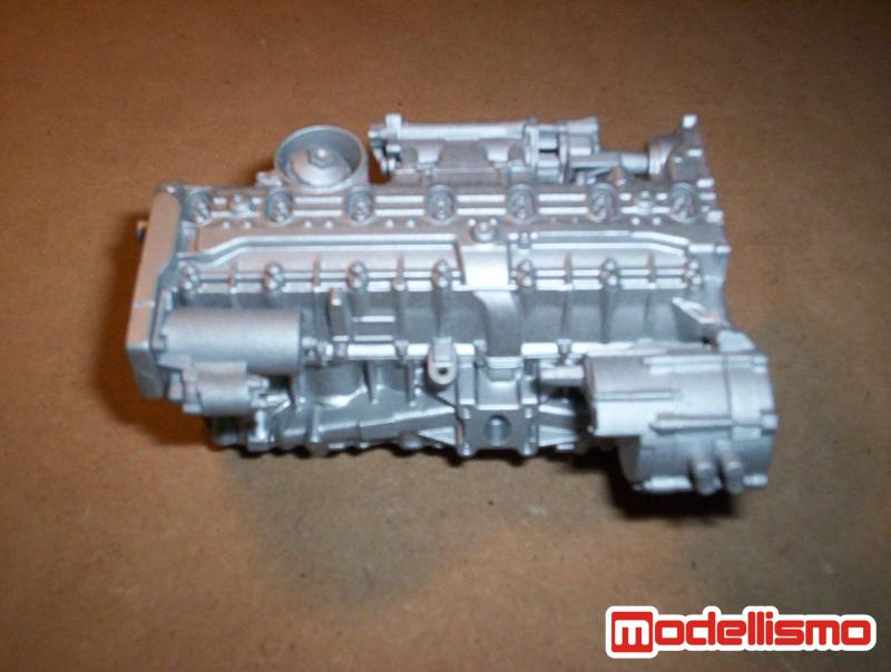

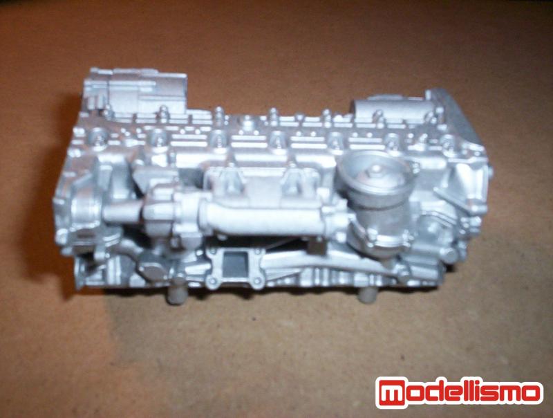

Ora siamo al fascicolo 28.
Allegato troviamo:
- Potenziometri
- Bancata destra
In questa fase uniamo la base motore sulla del blocco motore usando due viti allegate al fascicolo 27.
Ora uniamo i due potenziometri al polmone di aspirazione
Ora uniamo il polmone di aspirazione con la bancata destra, il fissaggio non è al momento definitivo, ma lo sarà un una delle prossime fasi.
[AUTO] Costruisci LaFerrari - Fabbri Publishing-100_7460.jpg   [AUTO] Costruisci LaFerrari - Fabbri Publishing-100_7461.jpg   [AUTO] Costruisci LaFerrari - Fabbri Publishing-100_7462.jpg
[AUTO] Costruisci LaFerrari - Fabbri Publishing-100_7463.jpg   [AUTO] Costruisci LaFerrari - Fabbri Publishing-100_7464.jpg   [AUTO] Costruisci LaFerrari - Fabbri Publishing-100_7465.jpg
[AUTO] Costruisci LaFerrari - Fabbri Publishing-100_7466.jpg   [AUTO] Costruisci LaFerrari - Fabbri Publishing-100_7467.jpg   [AUTO] Costruisci LaFerrari - Fabbri Publishing-100_7468.jpg

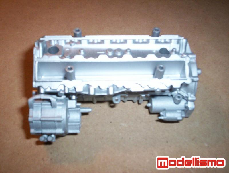

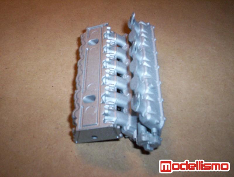

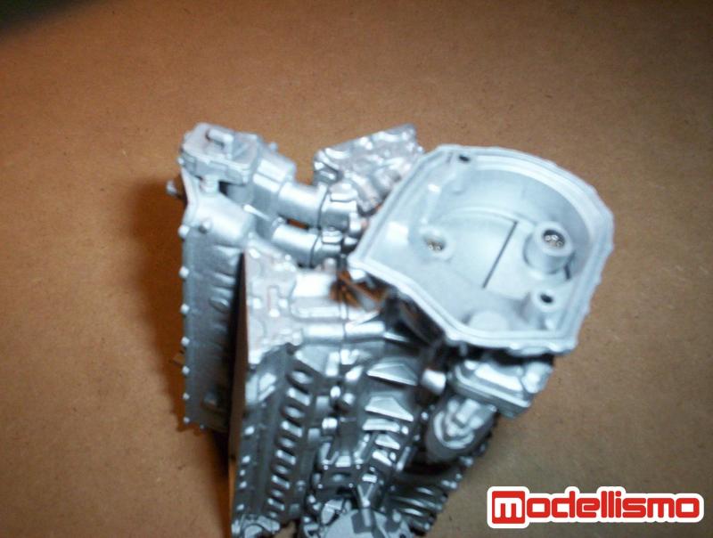

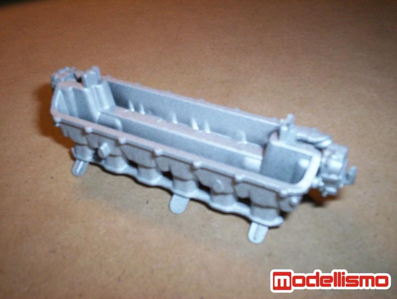

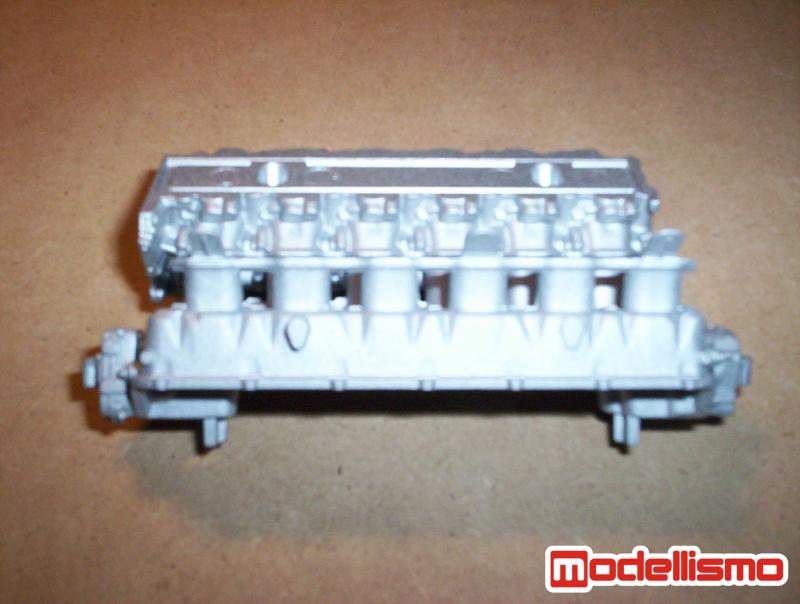

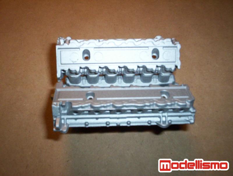

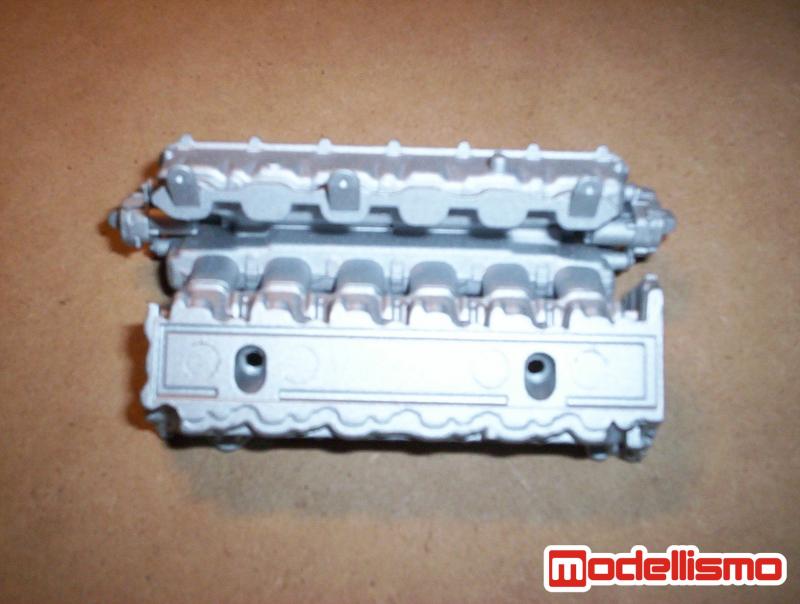

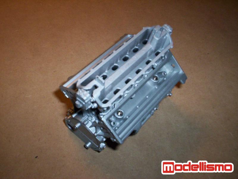

Con il fascicolo 29 troviamo:
- Bancata sinistra
- Puleggia dell'alternatore
- Puleggia di rinvio
Bisogna unire il secondo polmone di aspirazione con la bancata di sinistra
Ora sovrapponiamo il complesso appena ottenuto alla base motore allegato al fascicolo 26 utilizzando le viti allegate al fascicolo 27
Ora inseriamo la puleggia dell'alternatore nella sua sede applicando una leggera pressione con le dita.
[AUTO] Costruisci LaFerrari - Fabbri Publishing-100_7469.jpg   [AUTO] Costruisci LaFerrari - Fabbri Publishing-100_7470.jpg   [AUTO] Costruisci LaFerrari - Fabbri Publishing-100_7471.jpg
[AUTO] Costruisci LaFerrari - Fabbri Publishing-100_7472.jpg   [AUTO] Costruisci LaFerrari - Fabbri Publishing-100_7473.jpg   [AUTO] Costruisci LaFerrari - Fabbri Publishing-100_7474.jpg

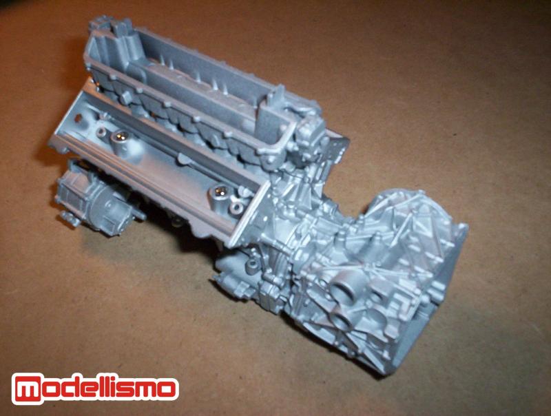

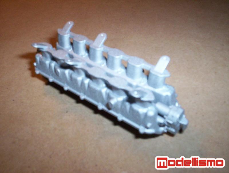

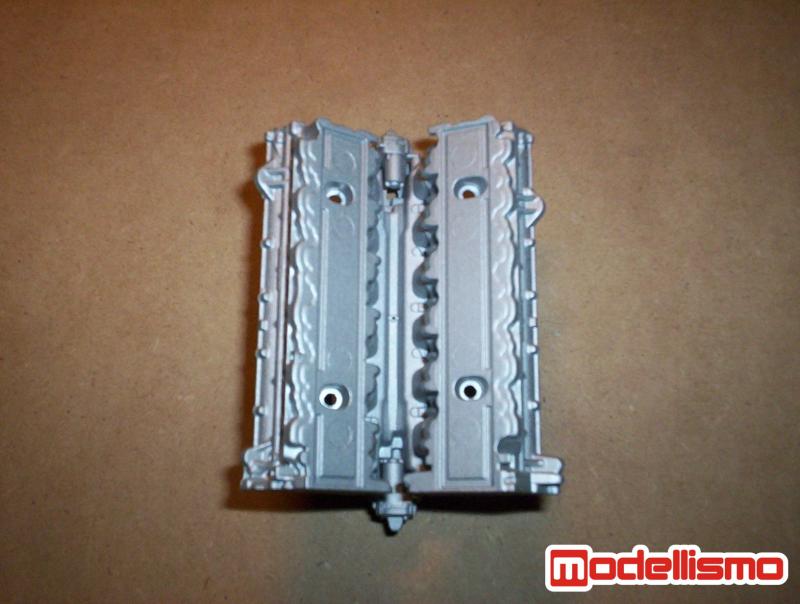

Eccoci al fascicolo 30 dove troviamo:
- Scatola del cambio
- Frizione
Prendiamo ora la puleggia di rinvio, allegata al fascicolo 29, e la inseriamo nella sua sede nella base del motore.
Ora posizioniamo la frizione sulla base motore utilizzando gli elementi ad incastro e poi utilizzando 2 viti allegate nei fascicoli precedenti
Quindi allo stesso modo uniamo la scatola del cambio alla frizione utilizzando gli elementi ad incastro e poi utilizzando 2 viti allegate nei fascicoli precedenti
[AUTO] Costruisci LaFerrari - Fabbri Publishing-100_7475.jpg   [AUTO] Costruisci LaFerrari - Fabbri Publishing-100_7476.jpg   [AUTO] Costruisci LaFerrari - Fabbri Publishing-100_7477.jpg
