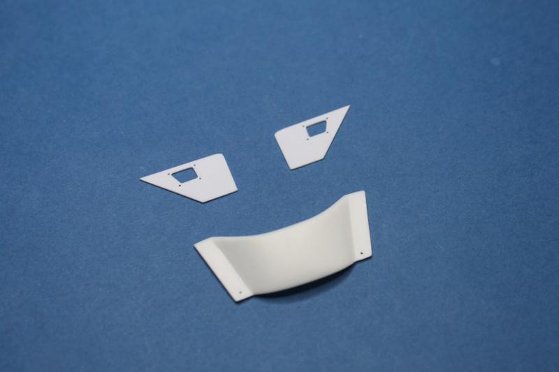

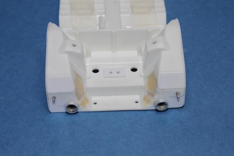

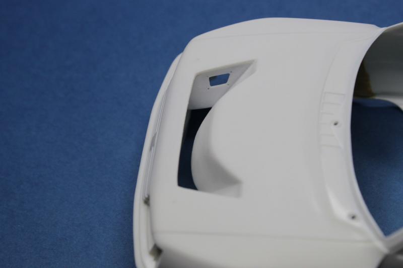

Ciao, continuo un po al rallentatore con le modifiche all'anteriore di questa 205.
In pratica ho costruito con il solito plasticard il radiatore, che risulta essere diverso rispetto a quello della "E1" e soprattutto, ha le ventole di raffreddamento posizionate verso l'abitacolo.
Di conseguenza, per fare spazio al nuovo radiatore, ho dovuto fresare e limare la parte anteriore del telaio.
Ho modificato anche la grande apertura dello sfogo dell'aria presente sul cofano anteriore, in sintesi ho allungato le due paratie laterali ed ho praticato le due aperture laterali.
Alla prossima.
