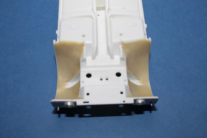

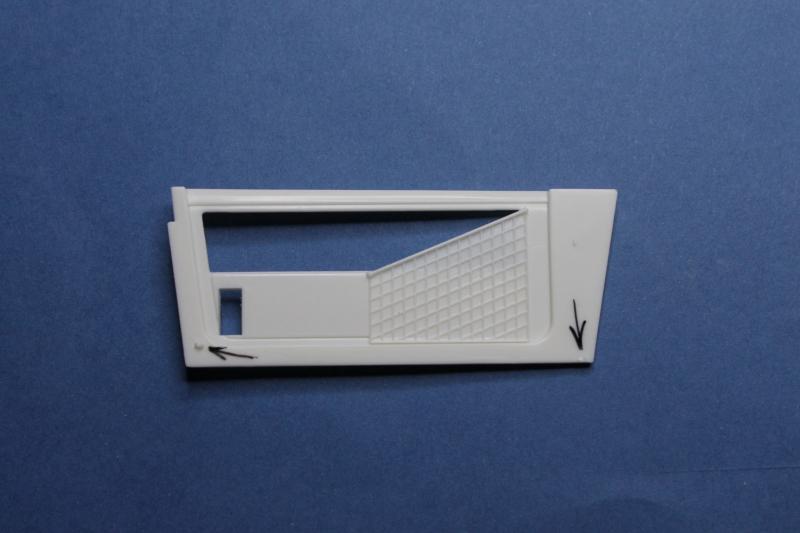

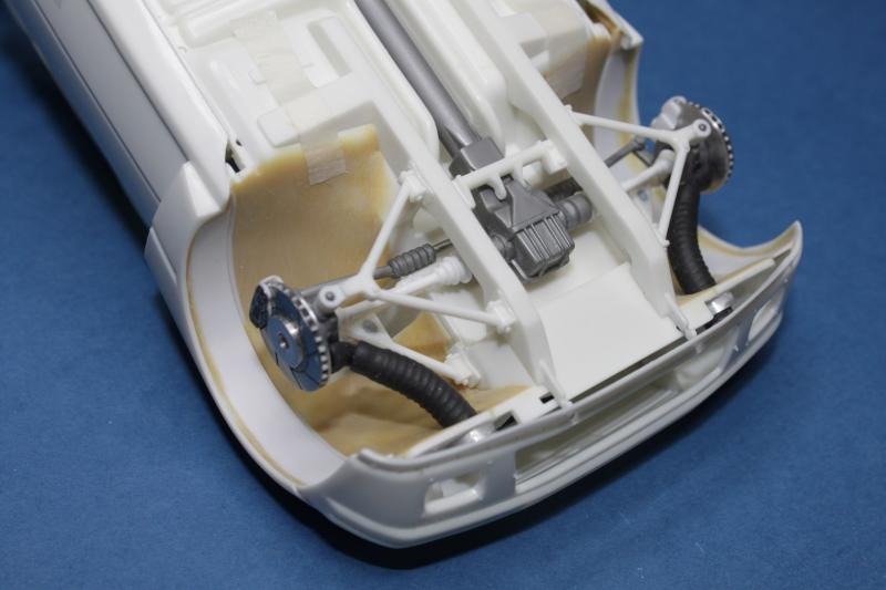

Buongiorno a tutti!
Il mio lavoro è sempre concentrato all'anteriore, anche se ho dovuto modificare il sistema di fissaggio dei pannelli porte al telaio perché avevano una angolazione diversa rispetto ai profili dei vetri laterali e obbligavano la carrozzeria ad una chiusura troppo forzata...
Con una guaina termo restringente inserita su una molla ho realizzato i due condotti di raffreddamento dei freni anteriori ed ho costruito in alluminio tornito le due boccole posizionate sul telaio.
Con l'aiuto di plasticard e stucco ho rivisto internamente i passaruota, ho creato una forma tondeggiante ed ho eliminato l'odiosa fessura tra telaio e carrozzeria.
