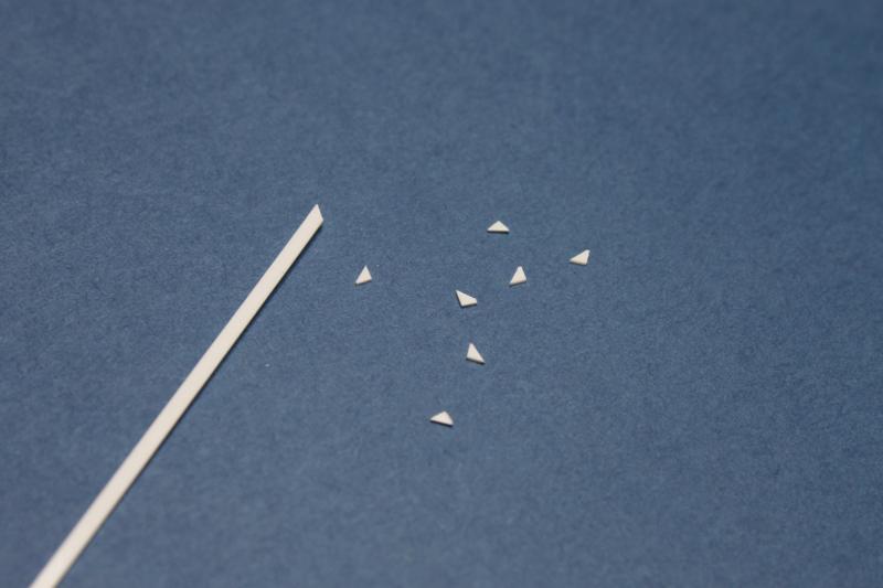

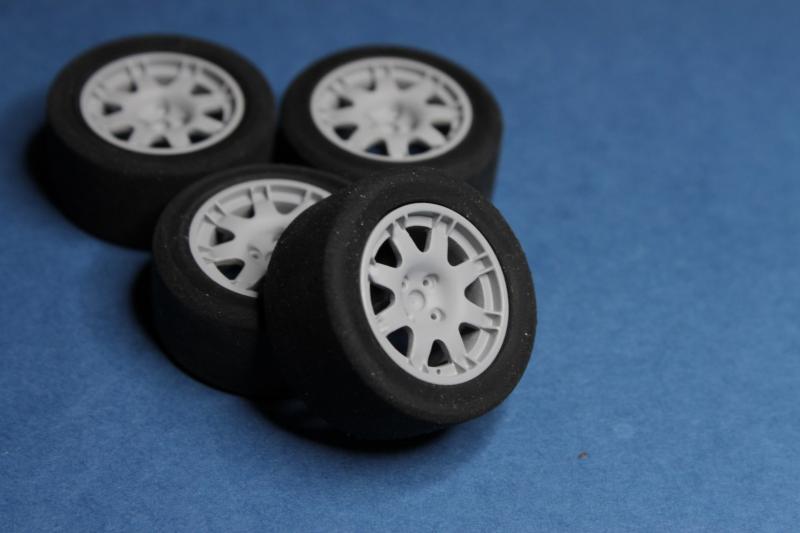

Ciao a tutti,
nei giorni scorsi ho affrontato il discorso cerchi visto che quelli presenti nel "TK", seppur abbastanza corretti nella forma, sono decisamente ovali ed un po fuori squadro...(in realtà sono 2 quelli storti).
Ho deciso di realizzare 4 cerchi nuovi dal disegno diverso, ma pur sempre utilizzati al "Tour" del 1986.
Per realizzare la parte interna ho "cannibalizzato" 4 cerchi (credo Escort Svezia\Sainz) opportunamente sagomati , il canale è in alluminio tornito, mentre per i triangolini di rinforzo ho utilizzato il solito Plasticard.
Per il discorso gomme, nel "TK" ne era presente una con il diametro interno troppo sottodimensionato, ho quindi deciso di utilizzarne una sola coppia, mentre le altre due provengono sempre dalla mia "banca dei pezzi", ma ne ignoro la provenienza.
