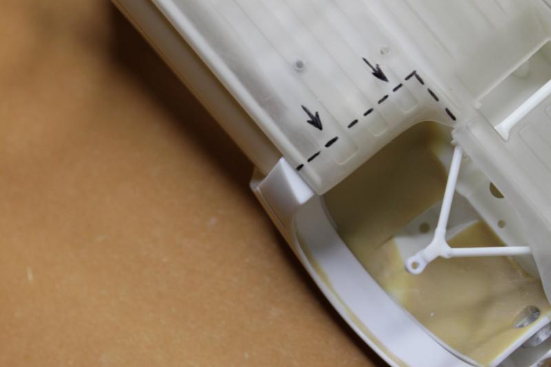

Vecchio 02-03-15, 09:00 PM   #217
L'avatar di elvio
Registrato dal: Jan 2012
residenza: Brescia
Messaggi: 1,653
elvio inizia ad ingranare.
Ciao a tutti,
il lavoro è proseguito con il posizionamento del fianco "vano motore" (lato navigatore) allo stesso modo di quello opposto...
Ho iniziato anche a metter mano sulla protezione del fondo vettura, in sostanza ho abbassato di circa 1 mm per lato il profilo nella zona del sottoporta ed ho accorciato di circa 4 mm per lato la protezione (zona passaruota anteriori), ricreando in plasticard la chiusura precedentemente eliminata.
Per assicurami la posizione, prima di sezionare queste parti, ho incollato due perni in acciaio nella protezione e sul corpo macchina ho fatto due fori per permettere l'incastro...
