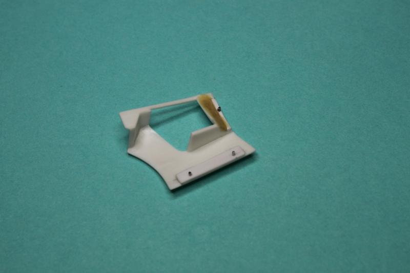

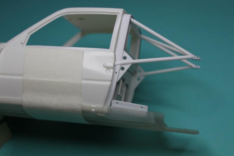

...ne approfitto per fare un piccolo aggiornamento:
ho riposizionato il fianco posteriore (lato guida), facendo in modo di avere il pezzo amovibile per agevolarmi il lavoro quando dovrò realizzare il convogliatore dell'aria al vano motore.
In sintesi ho fissato alla protezione inferiore una striscia di plasticard, successivamente ho fatto 2 fori con una punta da 0,6mm, ed un terzo foro sul fianco del telaio all'altezza della maniglia della portiera, infine ho inserito 3 perni da 0,6 mm all'interno del fianco.
