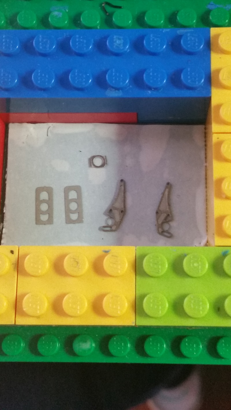

Tu???????????Non scherziamo...........diciamo che non hai ancora provato.......sicuramente te la caverai estremamente bene anche li quando deciderai di farlo,diciamo che io mi sono buttato nei cloni per poter risparmiare un po.Addirittura ho cercato di clonarmi(gli esperimenti che ti dicevo)anche le fotoincisioni con il Metal Fluid(sempre Prochima)anche se gcking mi aveva avvertito che probabilmente non si sarebbe potuto fare.....maio testerdo ho voluto provare lo stesso............

...penso che non sia una passeggiata clonare, sicuramente è importante provarci...e soprattutto fare tesoro anche delle esperienze altrui!...per curiosità come è andato l'esperimento con il "Metal fluid"?

Purtroppo come già ti anticipavo ho voluto provare ,nonostante gcking mi avesse messo in guardia,a fare comunque la prova per le fotoincisioni e il tentativo non è andato a buon fine.Magari domani ti metto una foto(che devo ancora caricare sul pc)li noterai che la replica comunque è riuscita ma purtroppo lo spessore(dai 0,3 mm ai 0,6 mm)è talmente sottile che il pezzo risulta troppo fragile e con niente si deforma.Peccato ma il tentativo comunque lo volevo fare.Detto questo il metal fluid lo userò anche per altre cose........
per uno con la tua manualità sicuramente non sarà difficile
va solo "studiato" un minimo come fare la colata per non intrappolare aria, per il resto è piuttosto semplice, almeno per pezzi non troppo complessi

Ciao Elvio ti metto le foto dell esperimento con il Metal Fluid.....
[AUTO] Peugeot 205 T16 E2 1:24-20160324_155425.jpg   [AUTO] Peugeot 205 T16 E2 1:24-20160331_145934.jpg   [AUTO] Peugeot 205 T16 E2 1:24-20160331_150018.jpg

...grazie "Penny"....sicuramente farò degli esperimenti con pezzi dalle forme semplici...boh, vedremo!
...interessante Massimo!
