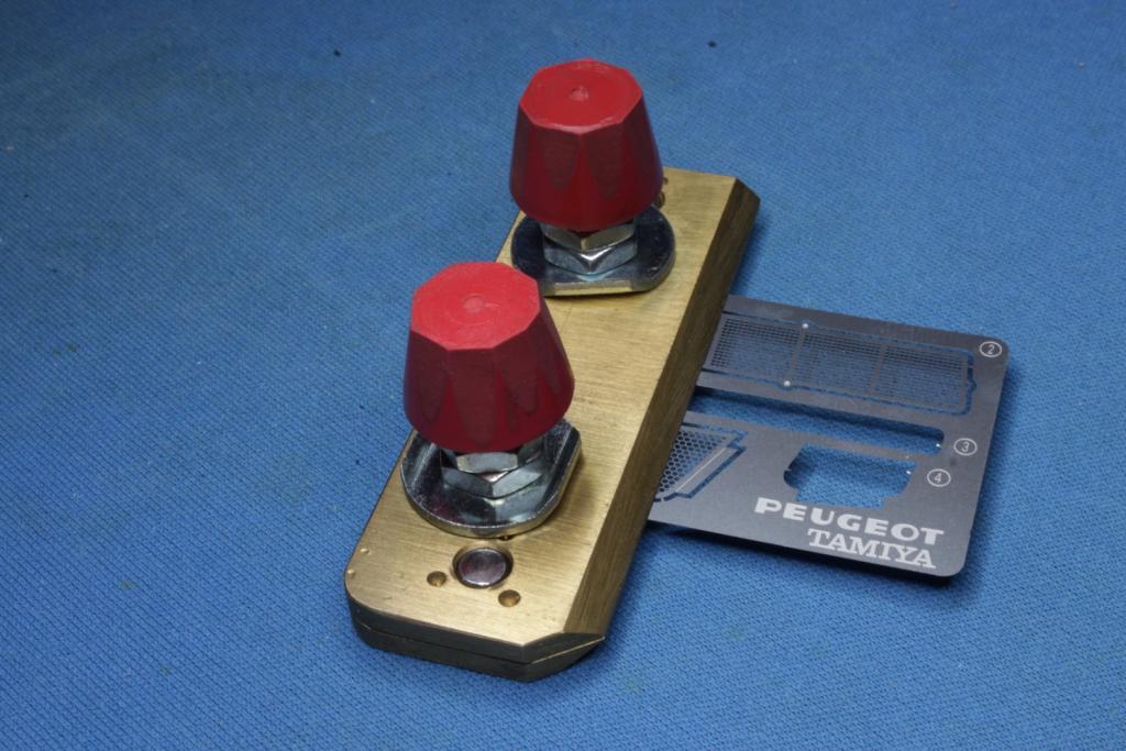

Come ultima cosa ho "svuotato" la griglia fotoincisa dalla sua retina e utilizzando il solo telaietto, ho applicato una nuova retina più fine e "trasparente"...
I complimenti non te li faccio più perchè sono aria fritta rispetto a quello che stai facendo.... però mi chiedo: come cavolo hai fatto a svuotare la fotoincisione senza che ti si attorcigliasse nelle mani con un risultato cosi pulito?

..."Attila"...non sono sicuro che il "mio metodo" funzioni anche per la rete del pollaio..., comunque spiego brevemente l'operazione!
In sintesi:
Ho appoggiato la fotoincisione su di un piano rigido (io uso un piccolo pezzo di vetro temperato rettangolare) e con una lama ho tagliato tutte le retine avvicinandomi il più possibile al telaietto.
Poi aiutandomi con un attrezzo artigianale (è una specie di piccolo morsetto che uso anche per piegare le PE) ho bloccato il telaietto fotoinciso e con una limetta diamantata ho "pulito" tutti i contorni...
...metto due fotine per mostrare il super attrezzo artigianale...

Ti ringrazio.... come immaginavo le cose migliori sono anche le più semplici... il resto lo fan le mani.
