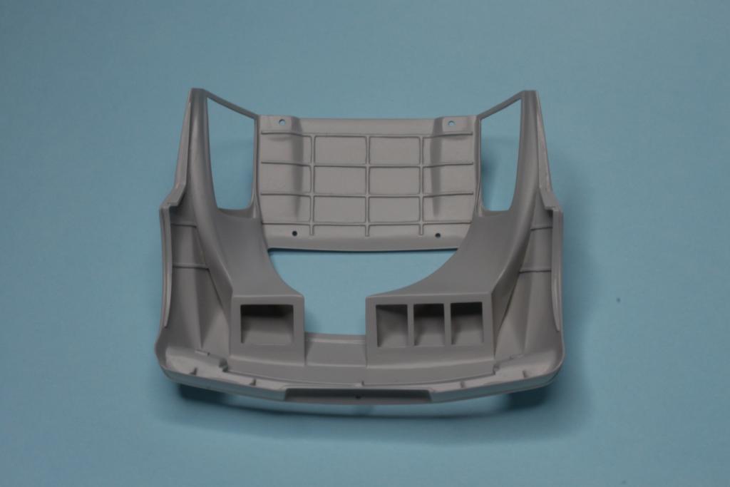

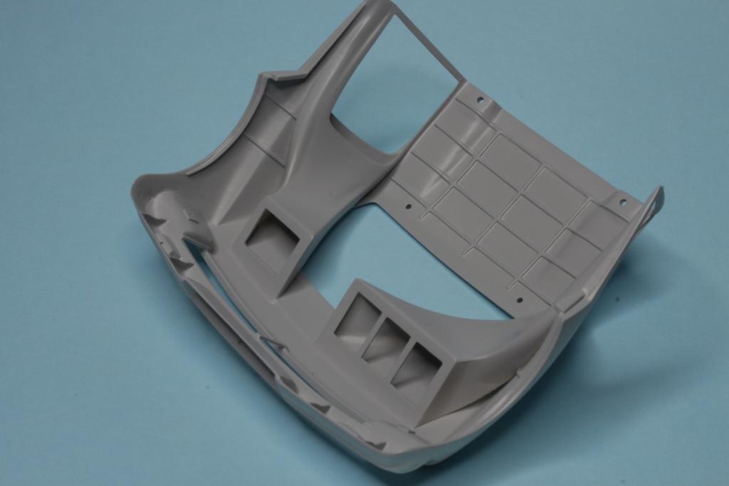

Ciao a tutti!!
..."Rob":...esagerato!!
...ne approfitto per fare il punto della situazione.
Il "lavoro" è sempre concentrato all'interno del cofano posteriore, in pratica ho realizzato i due traversini interni all'uscita della presa d'aria più grande, ho piazzato i vari rinforzi ed i piccoli profili dei passaruota...
Infine passata di "primer" per evidenziare eventuali difetti (c'e ne sono alcuni che dovrò sistemare)...
I materiali utilizzati sono sempre gli stessi, "Plasticard" e stucco.

che cos'è quel materiale grigio che si vede ai bordi dei rinforzi che hai attaccato?

PS: volevo farti la stessa domanda di Pennywise, sui bordi dei profili che aggiungi ci passi dello stucco liquido? A pennello?

"Penny", come dice "Filmon", è stucco liquido...in pratica aggiungo qualche goccia di diluente nitro allo stucco grigio "Tamiya", e dopo averlo mescolato con un pennellino lo vado a mettere negli angoli cercando di annullare le varie fessure...
