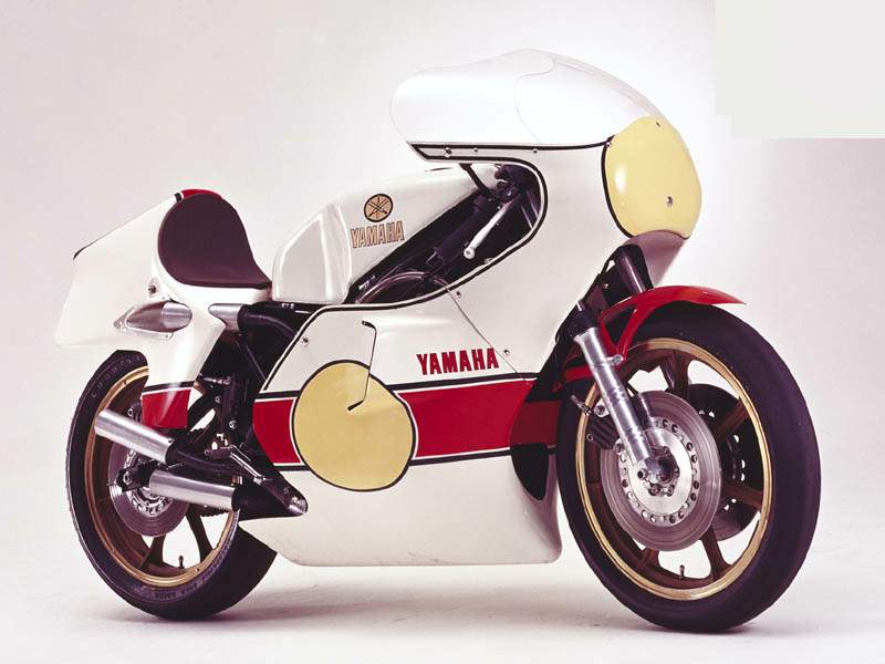

Bel lavoro di cablaggio e verniciatura.
L'unico appunto è sui dischi anteriori che non sono tagliati come hai fatto tu ma solo incisi (mi sembrava strano e ho cercato qualche foto...)
[Moto] Tamiya Yamaha YZR500 1/12-yamaha_yzr500_1978.jpg   [Moto] Tamiya Yamaha YZR500 1/12-dsc03023.jpg

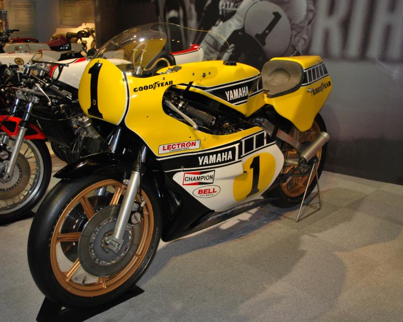

Azz .... e raggiunge quello che ho scritto prima che i miei wip sono pieni di errori io mi sono basato su questa foto:
The magnificant 1980 YZR500 (OW48/OW48R) of legend "King Kenny" - Roberts! | Flickr - Photo Sharing!
E mi pare che si vede a traverso ... molto strano

Cosa pensate del fatto dei freni ?? sulle foto che ha messo Andrew sembrano solo incisi invece la foto che si presenta sul link che ho messo sembrano rintagliati (guardate il freno che e dalla parte del fondo, e oscuro e sembra che si veda a traverso le ligne ....
Mi piacerebe molto avere diversi pareri
Grazie Andrew per avere messo avanti questo fatto molto curioso

Aimè, guardando le foto credo proprio che l' Andrew l' ha vista giusta, concordo con lui che i i canali sui dischi non sono passanti........
La tua foto effettivamente è piuttosto ingannevole, probabilmente ciò che può far pensare che l' incisione sia passante è proprio l' incisione stessa sulla parte interna del disco.........

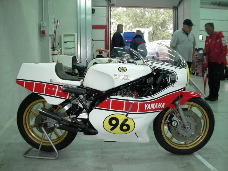

qualche foto della storia yamaha
dal 1977 al 1982 i dischi tagliati li hanno usati e si vedono su una moto 1982, ma non so esattamente l'anno preciso di utilizzo ed il motivo.
comunque non mi fiderei troppo delle foto moderne, perche sono tutte moto pasticciate e repliche su base TZ

Anche questa sopra Anderr è una OW35, lo vedi dalla forca nell'aggancio e dall'assenza di bypass: i dischi comunque sembrano tagliati, non incisi, studiando le foto anche della OW48 sul Pitwalk: la didascalia recita "the front disc, wich featue SLOTS to prevent deformations at high temperatures...."
dal pitwalk gli slot ci sono esternamente ed internamente nel disco e i fori e gli slots sembrano passanti.... i dischi delal OW48 sembrano identici... fattostà che te miracoli non li potevi fare ed il taglio è un tantino largo... ma meno credo fosse impossibile fare.... Io nella mia li farei tagliati passanti, ma se decido di tagliare lo faccio su un altro materiale, con la plastica è dura avere un taglio sottilissimo tanto da sembrare un solco.... cmq quelli veri eran tagliati alla caxxxxxxo di cane si o no???
