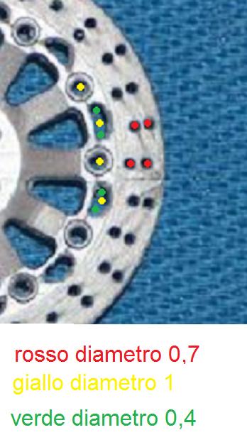

ho iniziato con l'infinita foratura dei dischi davanti

ottimo lavoro
che punta usi?

Grazie!
Trapanino a mano e punte di 1- 0,7 - 0,4
Con una lima a punta o poi unito i fori di 1 con i fori 0,4 per dargli quella forma di mezzo tondo.

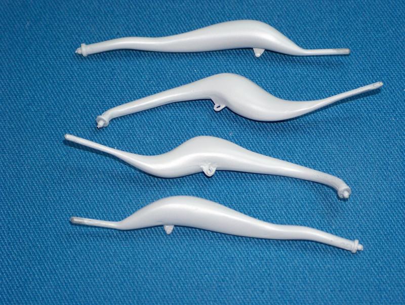

E' andata bene, scarichi stuccati e finiti di primer.
[MOTO] yamaha yzr500 (ow70) Taira version tamiya 1/12-hpim1659.jpg   [MOTO] yamaha yzr500 (ow70) Taira version tamiya 1/12-hpim1660.jpg   [MOTO] yamaha yzr500 (ow70) Taira version tamiya 1/12-hpim1664.jpg

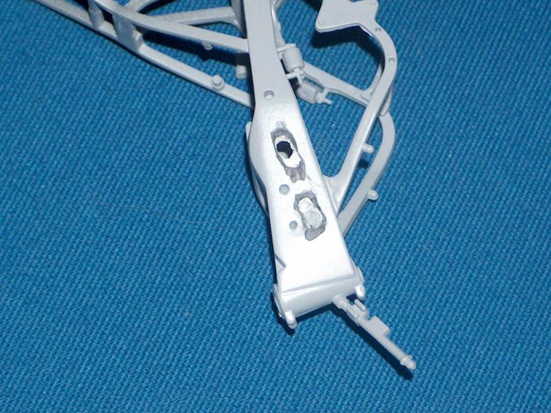

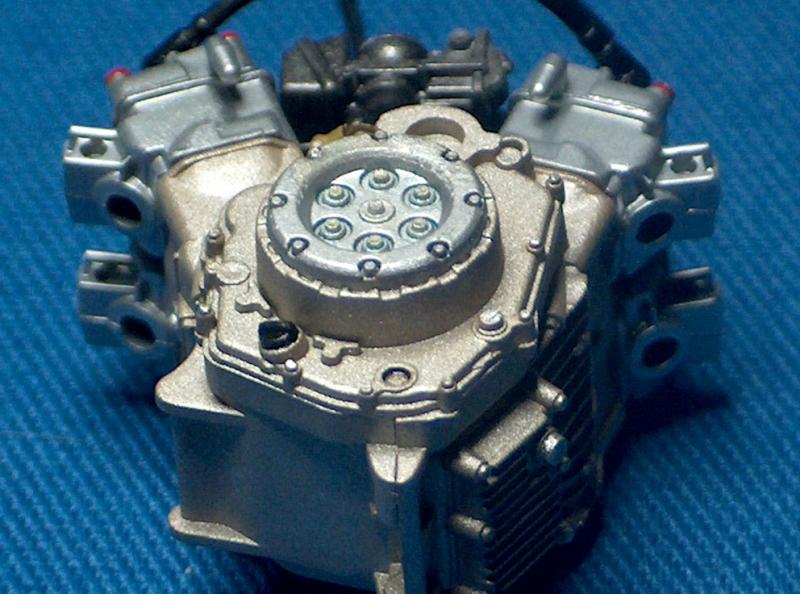

predefinito motore
nell'attesa di riuscire a terminare il telaio che ancora no si ferma di "sciogliesi", l'ho già stuccato e cartato quattro volte, sembra a posto ma il giono dopo ripesenta avvallamenti , ho provato adesso a cambiare stucco e speriamo bene....

Niente da fare, ho deciso di "andare a fondo" al problema.
Forando ho notato che la plastica era completamente morbida nelle zone che sono scavate e lo stucco sottostante completamente indurito.
Quello che non capisco è perchè me lo ha fatto solo da un lato quando tutto il telaio è stato riempito?
Ho rifatto riempedo tutto con il light curing, sembra a posto adesso, ma come solito prima di cantare vittoria attendo almeno domani prima di riverniciare
