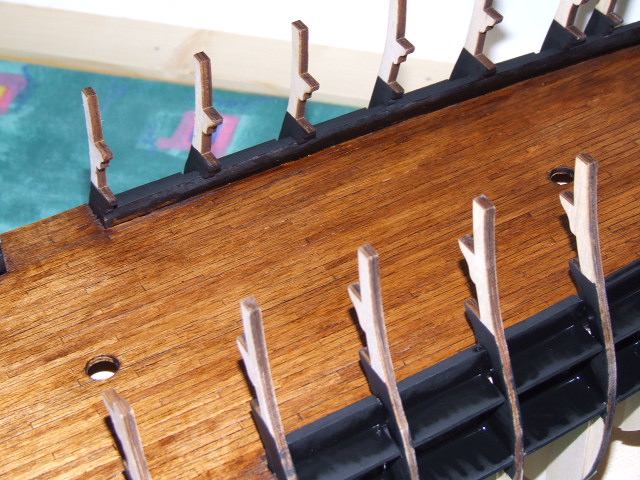

Ciao a tutti ....
Ho ultimato la listellatura del ponte di batteria e passato il mordente non prima di aver dato una bella carteggiata al tutto.
Una volta dato il mordente ho passato il ponte con un pezzo di paglietta metallica ( quella per il restauro dei mobili ) e passato una leggerissima mano di olio paglierino ...
Deco dire che il tutto non mi dispiace .... solamente le prove che avevo fatto su una serie di listelli mi sembrava che la tonalità fosse leggermente più chiara ma penso che poi non sia così male ...
A mia scusante va il fatto che le foto non rendono come dal vero e l'effetto dal vivo è decisamente migliore e più piacevole ...
OK ragazzi ... siete autorizzati a sparare!

sparo.........
sicuramente hai adoperato listelli di noce e dando il mordente si e' scurito ancora un po', ma il colore e' bello, mi piace perche' molto "caldo". poi di questo ponte se ne verda' un piccolo quadrato ma fa la sua figura.
buon proseguimento.

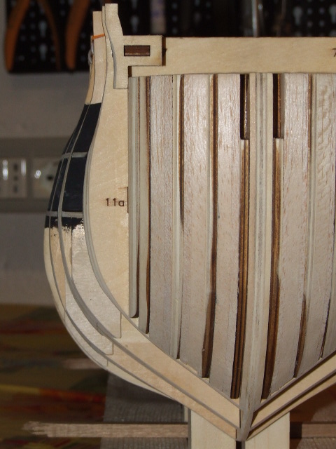

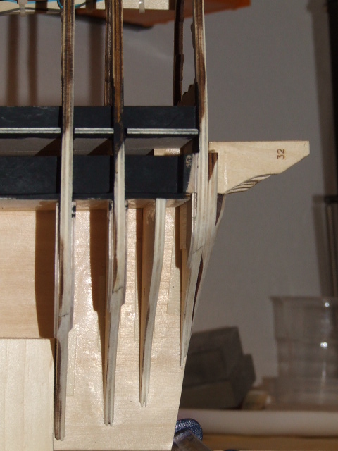

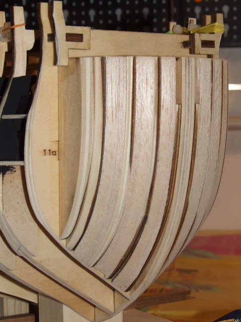

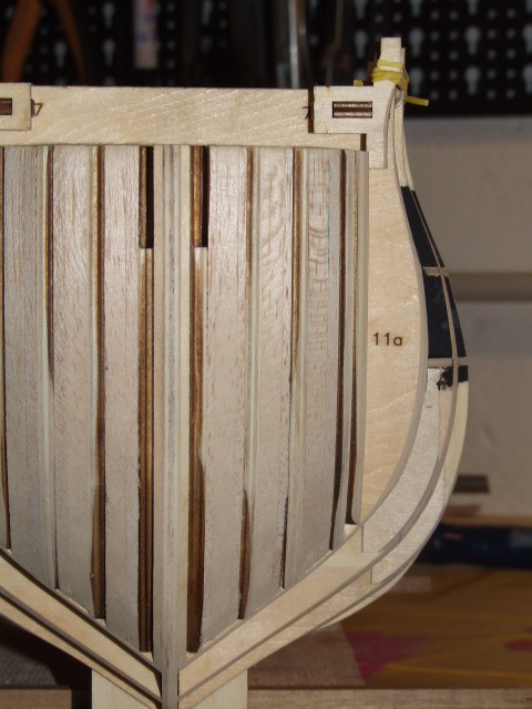

dopo alcuni giorni di stop ( tra impegni di lavoro e l'arrivo della mia nuova macchina ) ho ripreso le attività sul Victory ed ora sono alle prese con quello che ritengo uno dei primi grandi scogli ...
Così armato di buona volontà ho iniziato la mia bella ( almeno spero ) preparazione dello scafo pronto così nei prossimi giorni a dare inizio alla posa del fascame ...
Se la buona riuscita dell'angolo di quartabuono è direttamente proporzionale alla fatica e alla polvere respirata in queste ore di lavoro direi che le premesse sono ottime ...
Purtroppo però di devo rimettere al giudizio di voi esperti ...
La mia modesta opinione è che nella sezione di prua dovremmo essere a posto .... Ho verificato con i listelli e mi sembra che in ogni ordinata appoggino totalmente.
Ho purtroppo una ordinata che ha, in corrispondenza della parte inferiore dello scafo, un ammanco di circa 2mm che vedrò di colmare ancora prima di iniziare la posa del fasciame ( magari posterò alcune foto del prima e del dopo ).
E' invece la poppa che mi lascia un pochino perplesso ... Vista la sua complessità e la poca comodità nel carteggiare, ho deciso di avanzare per piccoli gradi chiedendo a voi, anche in questo caso, lumi e consigli ...
A mio avviso l'andamento dovrebbe essere il più possibile in asse con l'andamento della falsa chiglia ma in realtà tende ad avere un andamento leggermente curvilineo ...
Purtroppo non è assolutamente facile operare in questa zona
Ok ragazzi penso di aver detto tutto ... Mi rimetto a voi e aspetto opinioni e consigli ... Prima di intrapprendere la listellatura vorrei essere tranquillo di non ritrovarmi sorprese strada facendo ...
Chiaramente se fosse necessario postare altre immagini da angolazioni particolari .... insomma io sono qua!
Buona serata ....
Luca

Vecchio 07-11-11, 10:41 AM   #41
L'avatar di Baddo
Registrato dal: Nov 2010
residenza: Reggio Emilia
Messaggi: 101
Baddo è un newbie...
Buona giornata a tutti ...
Una prima considerazione ...
Come già avevo anticipato l'andamento della poppa non è corretto ... Dopo una consulenza avuta con altri modellisti impegnati nella costruzione dello stesso modello, mi devo rassegnare al fatto che occorre ancora lavorare su questa parte ...
Come anche evideniziato dalle istruzioni ( purtroppo non sempre molto chiare ) l'andamento della poppa deve seguire la linea tratteggiata di rosso ( se non ricordo male si chiama dritto di poppa ) mentre l'andamento attuale corrisponde alla linea blu !
Quindi starera dedicherò buona parte della serata a rifinire questo particolare ...
In quanto alle ordinate "scarse", dopo averne sistemata una prima, ve ne è sicuramente una seconda ...
Comunque la ricerca dell'angolo di quartabuono si sta rivelando effettivamente una bella gatta da pelare ( complici i vari impegni dei prossimi giorni presumo che farà slittare l'inizio della listellatura alla settimana prossima ) ... fortunatamente nella mia discussione sull'angolo di quartabuono vi sono due "angeli custodi" ( Trinchetto ed Indiscret ) che vigilano su di me e sul mio Victory!
Luca

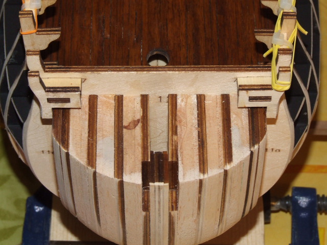

Vecchio 07-11-11, 10:15 PM   #42
L'avatar di Baddo
Messaggi: 101
... Buona serata
Dopo tanto cincischiare ( chiaramente a me riferito ) mi sono armato di tanta pazienza e ho ultimato ( spero, ma comunque le operazioni potranno definirsi concluse solo dopo il vostro giudizio ) la poppa del Victory.
Come è chiaro a tutti questo punto della lavorazione non è dei più semplici ( vista la quantità di legno da carteggiare e la presenza di alcune parti del ponte ) ma penso di aver raggiunto risultato sufficiente a ritenere conclusa anche questa fase.
Devo confessare comunque che ho "barato" in quanto durante la carteggiatura rimaneva una differenza di un paio di gradi tra l'andamento del dritto di poppa e la poppa stessa ...
Allora ho deciso di rubare qualcosina ( ma veramente poco ) dalla falsachiglia ...
Storceranno il naso i "puristi" ma forse, se non avessi confessato, la cosa sarebbe passata inosservata ...
Comunque spero di aver raggiunto lo scopo e soprattutto di non aver irrimediabilmente rovinato il modello!
Allora ecco il risultato ...
Fatevi sotto!

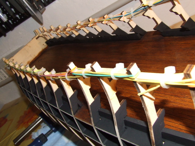

Forse qualcuno si sarà chiesto cosa sono quegli strano cosi nei sostegni del ponte ...
Volevo evitare che durante la manipolazione del modello in fase di carteggiatura qualche ordinata si spezzasse e così ho messo dei piccoli blocchetti ( di opportuna misura ) tutti belli "insalsicciati".
Non sarà il massimo dell'estetica ma ... Ma zero ordinate danneggiate ed i sostegni del ponte sono perfettamente allineati belli e pronti quando sarà ora di listellare la parte alta dello scafo.
Buona serata
Luca

Vecchio 07-11-11, 11:43 PM   #44
L'avatar di trinchetto
Messaggi: 7,863
mi pare che l'angolo di quartabuono sia venuto bene! Sul corretto andamento dello specchio di poppa, non so consigliarti perchè non conosco questo modello (nè, per la verità, la marina di Sua Maestà)
Attenzione quando dici che vi sono ordinate che richiedono un paio di millimetri di aggiustamento: potrebbe essere il segnale che non sono nella posizione corretta (ad esempio, in quanto non sono "scese" del tutto a causa della scarsità dell'incastro)
