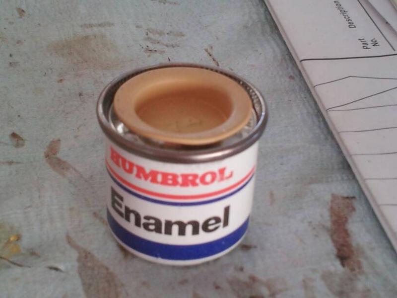

Dopo questi giorni di feste ho riaperto il cantire..
Ormai ero sicuro del colore per cui ho provato a vedere se esisteva gia pronto, che è sicuramente meglio che doverlo prepare!
Ho trovato questo che è praticamente uguale, leggermente piu chiaro..
Penso che ormai ci siamo e domani si possono dipingere le murate, concordate!?!
(p.s. Il nuovo colore nella prima foto è quello sopra e nella seconda quello a destra!)

il colore che hai trovato a me piace anche più di quello che avevi preparato ....
se dovessero mai presentarsi problemi di infiltrazione sotto alle mascherature, puoi cambiare tecnica di verniciatura: con una prima mano, dai il colore base (chiaro), poi mascheri le parti che devono rimanere di quel colore e dai la seconda mano (scuro). Trovandosi il nastro di mascheratura sopra a parti già verniciate, l'effetto "infiltrazione" è molto minore.

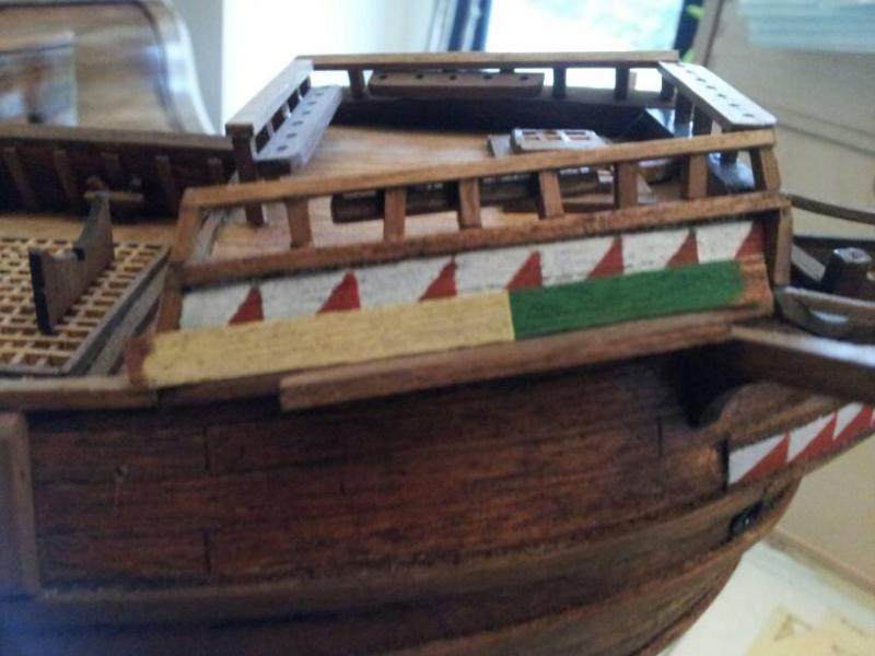

Scusate se vi chiedo ancora un cosiglio sui colori, dobrebbe essere l ultimo, ma del mio gusto estetico non mi fido molto!
Comunque ora devo mettere un verde vicino a quel giallo pallido di prima. vi allego le foto di quello che ho scelto e che secondo me ci sta abbastanza bene..

Ciao! Credo sia la giusta tonalità!

Alla fine ho usato quello!

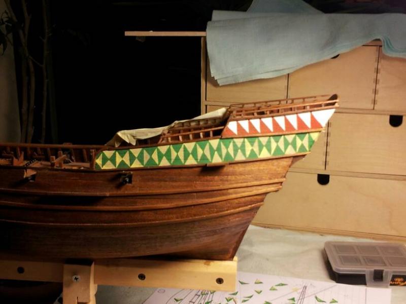

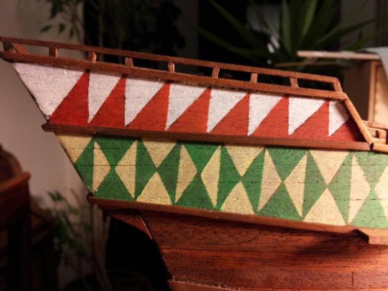

Decorazioni finite. ricordo che quando ho comprato il kit mi sono chiesto se sarei riuscito a farle precise e se sarebbe uscito un pastrugno, ecco il risultato...
Ovviamente non sono precisissime, e ho dovuto un po di ritocchi..speriamo non si noti molto dove ho dovuto fare due passate, domani quando sará ben ascitto lo scopriremo!
