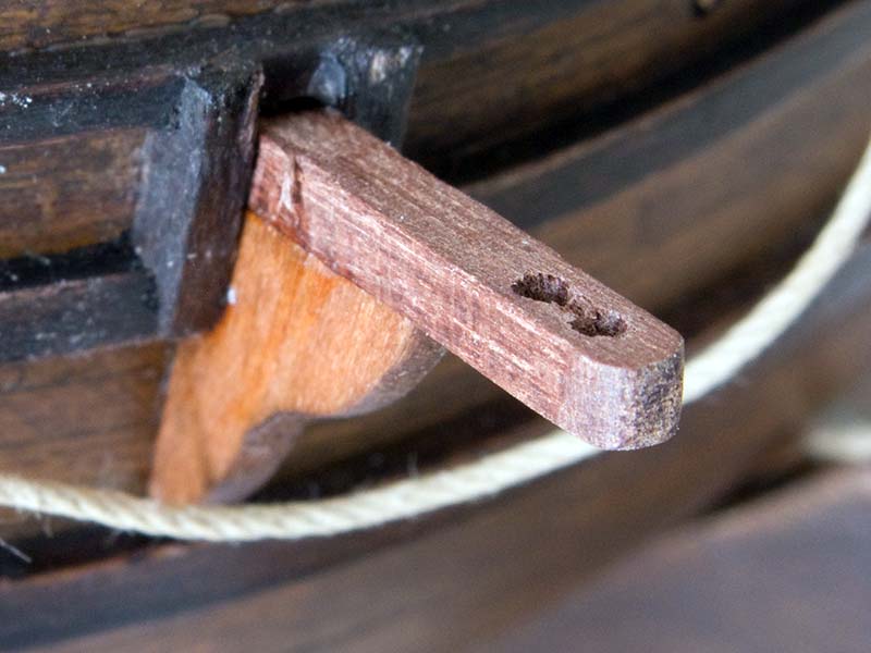

4.- Avevo acquistato 2 ancore tipo inglese della Amati. Probabilmente ho beccato un lotto fallato, perché il ceppo si rompe/sbriciola facilmente, a causa del taglio controvenatura (vedi foto). Avvisato il negoziante (un amico) che, dopo avermele sostituite, ha notato che sono tutte così. Credo che le restituirà al mittente facendosele sostituire. Intanto ho risolto facendone uno identico all'unico originale che non si è rotto, con un quadrello di noce da 4x4. Se acquistate ancore con ceppo di questa casa, controllate bene, perché i ceppi possono essere difettosi e fragilissimi.

Probabile che sia un lotto difettoso... Nella scatola della Santa Maria mia erano giuste...
Ad essere pignolissimi, però, i ceppi andrebbero fatti in due metà

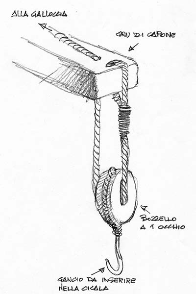

Ora ho un piccolo problema su cui mi sono un pò arenato.
Volevo mettere in opera le ancore, ma le istruzioni su come farlo sono incomprensibili ed estremamente confuse, oltreche - a mio avviso - senza senso (vedi immagini 1 e 2).
Avevo pensato di fare una roba come da schizzo (immagine 3). Perdonate l'approssimazione, spero si capisca. Che ne dite? E' un'idiozia?

Ciao Monet,avevo iniziato anche io con le ancore ma quando ho guardato le istruzioni sono diventato strabico e mi sono depresso
seguiro i tuoi post,se ci fosse il modo di semplificare ma mantenere veritiera la messa in opera delle ancore sarebbe cosa gradita

Or........Avevo pensato di fare una roba come da schizzo (immagine 3). Perdonate l'approssimazione, spero si capisca. Che ne dite? E' un'idiozia?
E' tutt'altro che una fessaria. Stasera dò un'occhiata al libro perchè ricordo che una pagina è dedicata alla diversa forma che le gru di capone assumevano a seconda della tipologia di nave ... poi te la posto; in ogni caso, non siamo distanti dal tuo schizzo.

Non sono molto ferrato per le gru, ma io personalmente metterei un bozzello a due vie, come ho visto in tante foto di altri modelli. Semplicemente perché l'ancora è una gran cosa pesantuccia...
Diventa un problema, i fori sono solo 2 e la gru è decisamente piccola... Ci avevo provato, ma si sbriciolava.

Ho rifatto caso che sei in scala 1:150, non me lo ricordavo...
Allora certo che sei troppo piccolo per fare diversamente.
