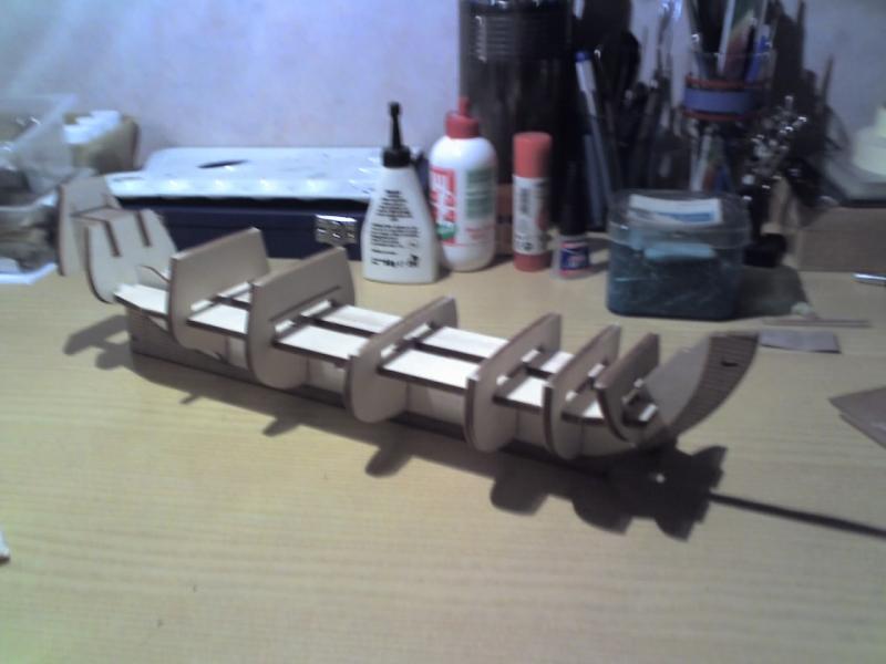

Stasera finalmente ho iniziato!!!!
ho montato chiglia e ordinate...... le istruzioni sono davvero brutte!!!!
[WIP] Golden Star "CUPIDO" - Mantua-1.jpg[WIP] Golden Star "CUPIDO" - Mantua-2.jpg[WIP] Golden Star "CUPIDO" - Mantua-3.jpg[WIP] Golden Star "CUPIDO" - Mantua-4.jpg[WIP] Golden Star "CUPIDO" - Mantua-5.jpg
a dimenticavo nel pomeriggio mi sono costruito il porta nave!
come vi sembra? tutto ok? io ho controllato con squadra e calibro sembra tutto perpendicolare e dritto..... ditemi voi.....

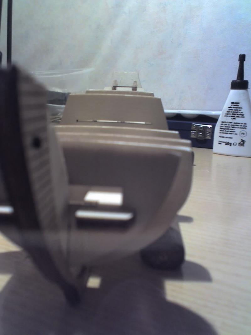

Vecchio 05-10-09, 07:22 PM   #14
L'avatar di stefano78
Registrato dal: Oct 2009
residenza: Milano
Messaggi: 45
stefano78 è un newbie...
Invia un messaggio tremite Skype a stefano78
ecco gli avanzamenti tra ieri notte e stamattina.....
[WIP] Golden Star "CUPIDO" - Mantua-.jpg [WIP] Golden Star "CUPIDO" - Mantua-b.jpg [WIP] Golden Star "CUPIDO" - Mantua-c.jpg [WIP] Golden Star "CUPIDO" - Mantua-d.jpg [WIP] Golden Star "CUPIDO" - Mantua-e.jpg
ho montato il ponte e smussato le ordinate e messo i primi listelli.... le istruzioni sono davvero un casino!!!! e non è per nulla facile!!! ma non demordo.... dalla forma leggermente irregolare credo che dovro stuccare parecchio.... criticate pure.....

Vecchio 05-10-09, 10:18 PM   #15
L'avatar di Albatros
Registrato dal: Sep 2008
residenza: Sant'Angelo Romano
Messaggi: 1,416
Albatros è un newbie...
Dopo una ricca risata per la risposta di Giuseppe, veniamo al dunque.
Dalle foto non si vede bene la parte a prua che è la parte più difficile.
Le fiancate sembra ben realizzate, ma da quel poco che si vede mi sembra che non hai realizzato sulle ordinate a prua l'angolo di quartabuono (e ciò protrebbe crearti qualche problema andando avanti).
Inoltre andando avanti con il fasciame dovrai eseguire la rastrematura dei listelli, pertanto se hai qualche dubbio, o se qualche termine che ho utilizzato non l'hai ben capito ti conviene chiarirlo prima di proseguire.
Mauro
