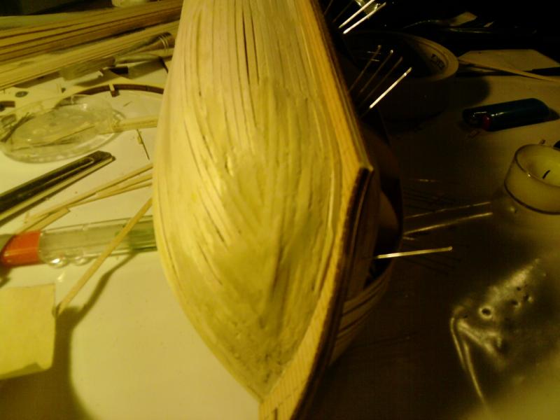

Come promesso posto le prime foto del modello che ho cominciato poche settimane fà. Sono arrivato a concludedre quasi tutto il primo fasciame ma sono moldo dubbioso sul buon risultato ottenuto, ammetto di essere stato un po frettoloso... Penso proprio che dovro migliorare ancora tantissimo.
Volevo avere qualche vostro commento o consiglio visto che voi siete molto ma molto e dico Molto piu esperti di me. Dite che cominciare col GS sia una gatta con tutti i gattini?

ciao non ho fatto ancora il tuo modello ma vedo che molti si cimentano e consigli ne troverai molti per perfezionare l opera non vedo se internamente è rinforzato con tela comunque mi pare che tu non vada male dovrai certamente levigare per arrotondare lo scafo ,stuccare le fessure e quando ritieni soddisfacente il risultato stendere il secondo fasciame buon lavoro

Ciao Ale,
ti sei dimenticato di fare completamente l'angolo di quartabuono ovvero: i listelli, specie a prua e a poppa, appoggiano solo sullo spigolo delle ordinate...avresti dovuto cartare un po' lo spessore dell'ordinata così da avere una superficie di appoggio migliore!!
Se cerchi nel forum trovi un po' di spiegazioni su come fare, prova qui per esempio: http://www.modellismo.net/forum/tecn...scalmotti.html
Ti consiglio anche la lettura di un buon manuale di modellismo, qui ne trovi un paio ottimi e gratuiti: Documento senza titolo
Per il resto va giù di cartavetra e liscia tutto!!!
Ciao e buon lavoro,

quoto Paolone sull'angolo di quartobuono x il motivo che se il listello appoggia solo sullo spigolo dell'ordinata alla fine ti trovi a prua che a poppa invece di curve morbide, degli spigoli accentuati.
questo e' importante x la realizzazione del modello,x il resto dovrai andare giu' di cartavetro x portare alla pari tutti gli scalini formatisi fra listelli.

Allora ho cominciato col piede sbagliato col GS. Ce la devo fare comunque ora è una sfida con me stesso... mi leggo anche qualche manuale per informarmi.
PS. Sulle istruzioni non accennavan minimamente a levigare le ordinate per aver un angolo di quartobuono migliore (scusate se sbaglio i termini ma sono ancora inesperto..) e infatti a prua e a poppa ho avuto problemi non piccoli.

Visto che ormai sei in ballo io porterei comunque a termine il GS in ogni caso.
Di discussioni che possono aiutarti ce ne sono molte, e poi e' tutta esperienza.

Io penso che potresti continuare il GS, magari sostituendo un po' i materiali, listellando i ponti veramente e lavorando un po' di fantasia potresti tirarne fuori un bel modello... In fin dei conti dalla muffa hanno fatto la penicillina...

...il golden star è una barchetta molto semplice da fare, certo non è assolutamente attendibile, comunque deve essere considerato una palestra...
...la faccenda dell'angolo di quartobuono è molto importante, è un dettaglio che dovrai affrontare pure nei velieri più grandi, qui hai l'occasione di metterlo in pratica, non ci vuole molto, assicurati di farlo non in casa perchè ò'operazione è mooooolto polverosa...
