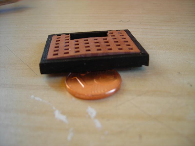

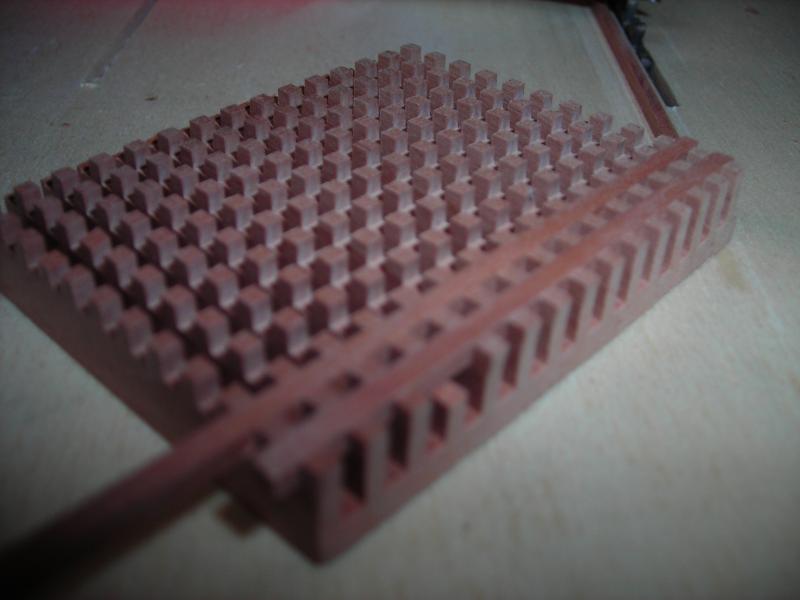

inoltre ho realizzato il paiolato, anche se il lavoro e' venuto impeccabile, mi vergogno a dire che ho impiegato mezza giornata
ah...dimenticavo d'ora in poi chiamatemi michelangelo la tartaruga

Ciao Corsaro... Bellissimo il lavoro sui paiolati e soprattutto ottima presentazione step by step!!
Un paio di dubbi però mi sono venuti:
1 - a mio parere la "finestra" sul paiolato, che credo servirà per una scaletta, dovrebbe allargarsi su entrambi i lati fino ad arrivare alla barra intera....non è molto bello avere tutti quei "monconcini"...
2 - anche la cornice perimetrale del paiolato secondo me dovrebbe seguire la curvatura che hai dato al paiolato...
Cmq Ottimo lavoro!!

Bravo Corsaro, Gran bel lavoro il paiolato, e anche il resto
anche secondo me la cornice dovrebbe seguire la curvatura dal paiolato,
comunque ti è venuto davvero bene..

complimenti Corsaro.
una bella escuzione del paiolato,fatto molto bene , non nascondo pero' che devo associarmi ai precedenti interventi di Gicci e Luca.
beh, sono punti di vista ,poi vedi tu.
comunque buona continuazione del cantiere.
ciao.
Dario
Vecchio 20-06-11, 12:03 PM   #148
L'avatar di madamalouise
residenza: Genova
Messaggi: 2,338
madamalouise è un newbie...
Ciao Corsaro!
Fantastico il grating, se fisso (se mobile, dovresti replicare la curva sulla faccia inferiore). Per quanto riguarda la cornice, beh, hai già sentito due pareri che consigliano di rifarla per via della curvatura. Se decidi di rifarla, ne approfitterei per realizzare gli incastri in maniera più realistica (non mi risulta che fosse come la cornice di un quadro, con angoli a 45 gradi)

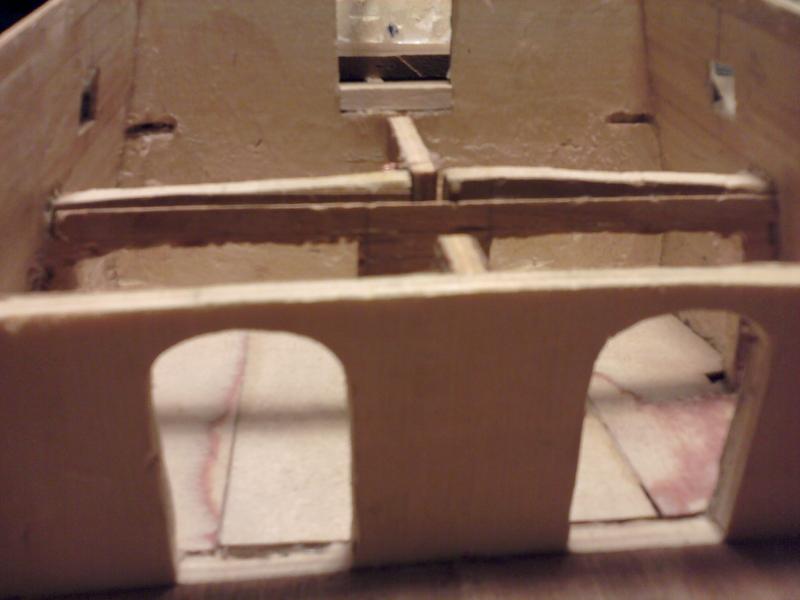

ciao ragazzi per quanto riguarda l'apertura sul paiolato ho preso spunto dal modello vincitore della medaglia di bronzo.....non che mi sogni di arrivare lontanamente a quella meta, e non credo neanche che abbia preso solo il bronzo per colpa di quell'apertura sul paiolato.
Anche sul castello di prua e' realizzato allo stesso modo.
per quanto riguarda la cornice del paiolato essendo verniciata di nero preferisco lasciarla a mo' di quadro lasciando che non segua la convessita' del paiolato, tanto non credo si noti tanto.
Ho perso fin troppo tempo e questo contiere sta gia' oltrepassando i tempi che mi ero prefissatto per la sua realizzazione.
ciao e grazie 1000 a tutti per i vostri preziosi suggerimenti

Al di là dell'ottima realizzazione..ho un solo appunto (oltre alla curvatura delle mastre): i fori della grata non sono passanti (a meno che abbia preso un abbaglio)..se davvero è così, ti consiglierei di togliere materiale dalla parte inferiore fino a renderli aperti..un carabottino con i fori ciechi..è finto..e purtroppo si vede..
Stefano
