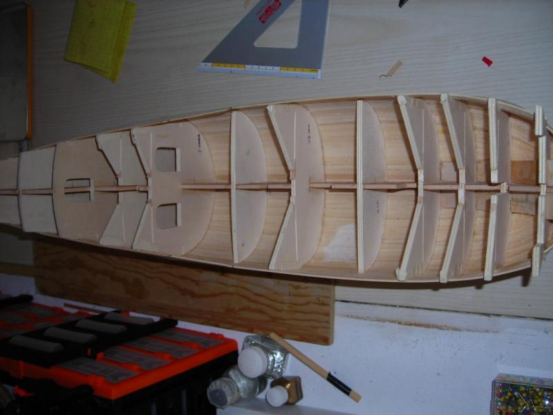

ciao a tutti ragazzi eccovi in cosa mi sto cimentando.
Il berlin una pinassa olandese del 1680 circa.
Dopo una delusione iniziale aprendo la scatola subito dopo averla ricevuta in regalo (mi ero accorto solo allora che prevedeva singolo fasciame da 2x4 in noce), adesso tutto sommato sono anche contento per il modello, ma ho dovuto fare alcune modifiche di base, applicando il doppio fasciame.
posto alcune foto dello stato dei lavori
Non vi assicuro di aggiornare spesso con foto ed altro in quanto i lavori vanno molto a rilento.
ciao

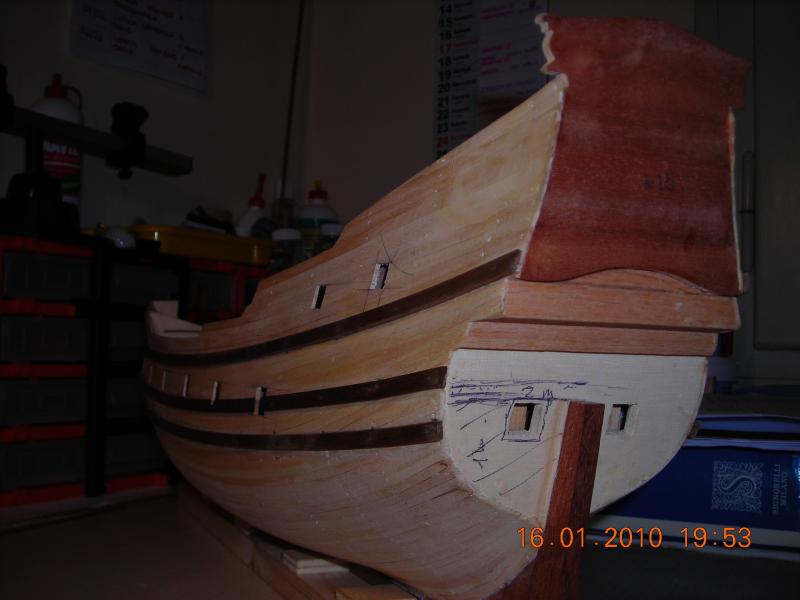

ho visto le foto e mi congratulo con te,proprio ben eseguito-la curva di prua e' bellissima,molto armoniosa.
ti verra' fuori un modello da urlo!! buon lavoro e se puoi ogni tanto...............aggiornaci.

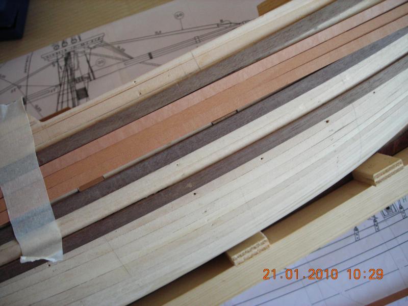

eh si un gran bel modello il berlin della corel.
Anche io me ne sono innamorato appena visto.Ma aggiungo, tanto bello quanto rognosa la sua realizzazione, non per niente non se ne vedono tanti in giro.
Ma forse non tutti sanno che in realta' i disegni sono della MOVO.
Ho deciso di non usare i listelli 2x4 perche' difficilmente gestibili con uno scafo di queste caratteristiche.
Per il secondo fasciame usero' x l'opera morta il pero, anche se al momento nutro qualche dubbio.
spero di non essermi imbarcato in qualcosa piu' grande di me', e che alla fine ne esca un qualcosa di accettabile.

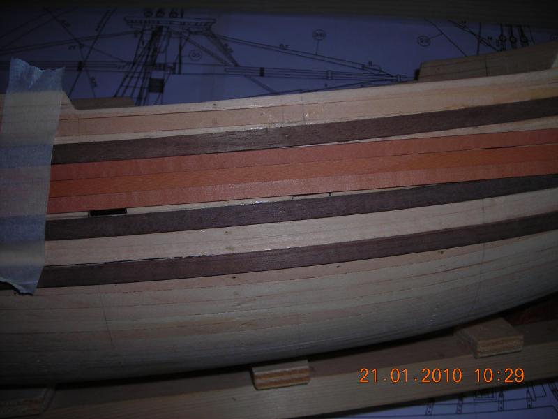

predefinito le noci con le pere??????
Birbanti, non intendo da mangiare ragazzi, tutti sappiamo che sono buonissime assieme!!!!
Ma si puo' dire altrettanto se si accostano le due essende di legno????
Avrei intensione di realizzare la fascia tra gli incintoni in pero, cosa ve ne sembra dell'accoppiata?
Il noce marrone scuro con il pero dalla calda tonalita'?????????????
cosa mi consigliate????
ciaoooo

a me piace tantissimo il colore del pero! Avrei fatto però gli incintori in ebano o comunque neri piuttosto che in noce. Anche se il noce che hai usato è già abbastanza scuretto.
Complimenti per il primo fasciame, è venuto veramente bene.

Pero e noce stanno bene, insieme. Meglio però scurire un po' il noce col mordente, perchè a mio avviso lo stacco tra quei due colori deve essere deciso. A suo tempo usai i listelli originali, in monofasciame (non è poi così difficile: il 4x2 si lavora benino) separando quelli più chiari da quelli più scuri. Con i primi feci le murate, con gli altri la listellatura a scendere dall'incintone alla chiglia.
Metto link al wip, se può servire per trarre spunti:
Berlin ..... un po' di Brandeburgo

Ciao ragazzi grazie ancora dei complimenti.Ho dimenticato la cosa piu' importante.....ovviamente il primo e il secondo incintone vanno rigorosamente pitturati in nero.
il tezo lo rendero' leggermente piu' scuro.
