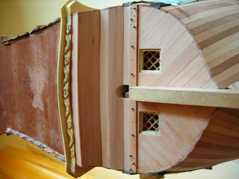

ultimo aggiornamento lavori, rivestita in parte la poppa

posso solo farti i complimenti Corsaro, la posa del fasciame mi piace veramente molto, ma sopattutto la pulizia del lavoro e il legno che stai usando lo rendono spettacolare......
interessantissima anche la discussione sul trattamento con i colori... vi seguirò molto attentamente, ciao.

Originariamente inviata da corsaro1750 Visualizza il messaggio
Bellissimo lavoro Corsaro, devi spiegarmi come hai fatto la mensola e i decori

Originariamente inviata da lucas0266 Visualizza il messaggio

I mensoloni e le decorazioni le ho fatte col bosso.
