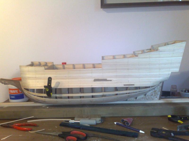

Vecchio 27-04-10, 07:42 PM   #352
L'avatar di Tuvok
residenza: Bergamo
Messaggi: 4,960
Tuvok inizia ad ingranare.
predefinito Aggiornamento WIP
Buona serata a tutti e buon modellismo.
Gli aggiornamenti del mio WIP sono un poco lenti ma il modello procede. Il lavoro non e' dei piu' svelti, in piu' aggiungendo la mia velocita' di esecuzione pari a quella di un bradipo capiamo il perche'.
Comunque ho quasi concluso completamente la fasciatura di un lato dello scafo.
(naturalmente il lato opposto e'stato adeguatamente fasciato in piu' parti in modo che non potesse subire svergolature).
Spero e penso nel giro di un paio di settimane di completare il primo fasciame, e quindi dedicare una serata alla rifinitura di questo (carteggiatura, controllo dell' armoniosita' delle linee etc etc).
Aggiungo una foto dello stato attuale dei lavori.
Ancora un saluto
Alex
Vecchio 27-04-10, 08:00 PM   #353
L'avatar di Alby95
Registrato dal: Feb 2009
residenza: Reggio Calabria
Messaggi: 1,749
Alby95 è un newbie...
Ciao Alex!
Sembra tutto ok, complimenti!

Vecchio 27-04-10, 11:15 PM   #355
L'avatar di spartano
Registrato dal: Jan 2010
Messaggi: 55
spartano è un newbie...
bravo tuvok bel lavoro io sono un pò fermo sto preparando l'orto
ci sentiamo a presto
spartano non è in linea   Rispondi quotando
Vecchio 27-04-10, 11:32 PM   #356
L'avatar di Gicci70
residenza: Pistoia
Messaggi: 2,325
Gicci70 è un newbie...
azzz....e dici di essere lento??? con un simile bestione tra le mani sei un lampo!!!
Complimenti per la precisione!

Vecchio 28-04-10, 07:00 AM   #357
L'avatar di madamalouise
residenza: Genova
Messaggi: 2,338
madamalouise è un newbie...
Sembra proprio tutto OK Alex
E non starti a preoccupare di rifornire il WIP di foto sempre nuove! Ogni modellista ha i suoi ritmi, e certo fare le cose in fretta diminuisce il divertimento

Vecchio 28-04-10, 07:56 AM   #359
L'avatar di capitan red
Messaggi: 3,563
ciao Alex.
certo che non e' lo scotland , questo soverign e' enorme e di ....legno ce ne vuole,percio' necessita ++++tempo. il risultato pero' non lascia dubbi, credo che sei soddisfatto,sai ,x essere il tuo 2° modello non e' impresa da poco.
bravo !! ciao Dario!!
p.s. a giorni aggiornero' anch'io...................
Dario
Vecchio 28-04-10, 08:06 AM   #360
L'avatar di Tuvok
residenza: Bergamo
Messaggi: 4,960
ciao Alex.
Grazie Dario!!! hai ragione, e' davvero grande, ma la soddisfazione nel vederlo crescere e' direttamente proporzionale alla sua mole.
Attendo con impazienza i tuoi aggiornamenti!
