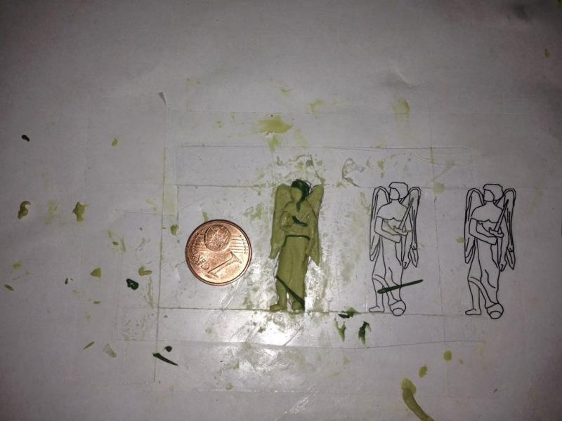

Piccolissimo aggironamento... oggi, dopo circa una settimana di lavoro per una sola figura (questa in foto). Ho completato le 6 figure che decorano la prua della sovereign.
Quest'ultima e' stata piu' tosta delle altre... un po' per le minute dimensioni e un po' per la presenza delle ali...
ho dovuto procedere in 3 step.
1) primo giorno solo le ali... e aspettare che asciugassero bene.
2) secondo giorno corpo testa e braccia... e riaspettare che tutto asciugasse per bene ancoraa...
3) terzo giorno turbante cintura e spada (aspetto che asciughi prima di incollarla, altrimenti si piegherebbe).
Di questo passo, forse fra 5 anni ho finito i fregi...
Buona serata a tutti
ALex

Ciao Alex,complimenti per il paziente lavoro in cui ti stai cimentando e che ti sta dando ottimi risultati a quanto vedo..volevo chiederti che colla usi per incollarli sul modello e se gli stessi possono essere colorati tranquillamente...
Ciao Massimo

Ciao Massimo, grazie per i complimenti. I fregi possono essere colorati tranquillamente, se vedi anche le foto indietro, io su tutti ho dato una mano di fondo giallo limone.
Per incollarli utilizzo dell'Attack gel. La versione gel non cristallizza nel tempo e ti da anche quei 4/5 secondi per posizionare il fregio prima che cominci a fare presa.
ALex

Ciao Alex,grazie per la risposta,le foto precedenti le ho viste,infatti sono sempre interessato ai tuoi aggiornamenti...quello che mi interesserebbe sapere se il milliput non teme un qualche tipo di reazione con colori tipo smalti sintetici....ciao e buon proseguimento
