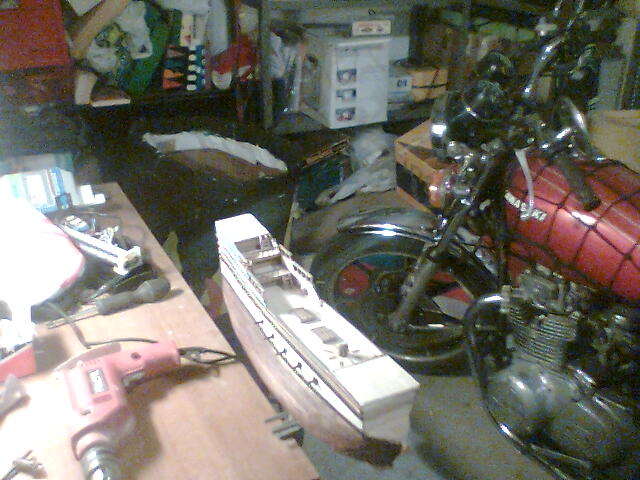

Originariamente inviata da ammutinato Visualizza il messaggio
P.S.: ma che sei un collega motociclista???
mmmm..scusate l'off topic ma si dovrebbe aprire una discussione se ci sono almeno più di 3 motociclisti x sezione..ahahaha certo passare da un carburatore ad una nave non è cosa da tutti..io in alcuni casi basta che mi giro con la sedia!
