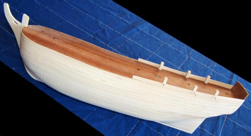

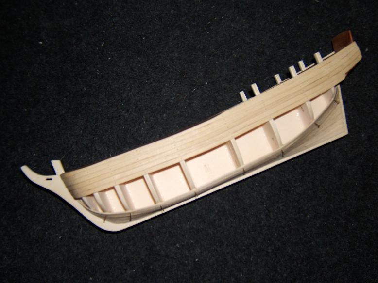

Eccomi qui, con un po' di ritardo apro il WIP.
Si tratta del mio primo cantiere, siate buoni con le critiche
Inizio con qualche foto (notare le mollette da bucato, attrezzatura da professionista ), per ora sono arrivato qui.
Nuove foto arriveranno al termine del primo fasciame.
Andrea

Ciao Omone, a prua mi sembra che vada tutto bene, ma a poppa la penultima ordinata è troppo alta o troppo stretta rispetto alle due vicine, i listelli fanno uno spigolo sull'ultima e la terz'ultima ordinata. Rallenta un attimo, perchè poi il difetto non lo correggi più. dovresti staccare con delicatezza il fasciame più bassosulle ultime tre ordinate ed inserire uno spessore, ad esempio uno o più listelli, lungo la penultima ordinata, in modo da "ingrassarla" un po'. Se ci sono dubbi chiedi, ciao

Eh lo so hai ragione, eppure quell'ordinata e' esattamente come riportato sui piani. Anche io ho notato che la curvatura non era delle migliori... va be' provo a vedere cosa riesco a fare

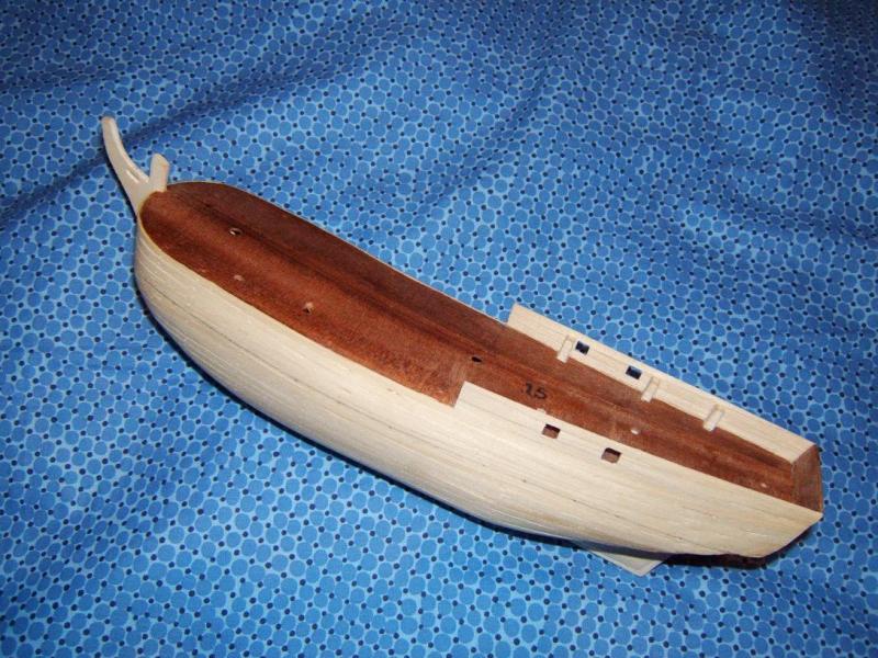

Il cantiere procede, finito il primo fasciame, stuccatina e scartavetrata.

E qui viene il momento del vostro aiuto. Dovrei procedere con l'applicazione dei listelli dell'incintone, nel kit vengono forniti dei listelli 2x2mm, ne andrebbero applicati 3 per parte per avere la cinta di 6mm di altezza.
Il problema è che questi listelli sono di un legno durissimo, dal colore marrone molto scuro credo tek, per le mie capacità impossibile da piegare in maniera decente. Ho provato con la candela sia a secco sia dopo averli lasciati a bagno da pochi minuti fino a 6 ore. Praticamenta appena si curvano leggermente si scheggiano subito e addio curvatura. Siccome devo sicuramente ricomprarli (ormai li ho spezzati tutti ) vi chiedo quale tipo di legno mi conviene prendere, considerando che poi questi rimarranno a vista e non devono essere verniciati.

Per piegare i listelli io utilizzo un piegalistelli elettrico. E' praticamente un saldatore a stagno con una punta a forma di mezzaluna, ma potresti sostiuirlo o con un saldatore a stagno ocon un ferro da stiro.
Una volta bagnati per bene i listelli li riscaldi con il saldatore/ferro da stiro e il listello si piegherà molto più facilmente.
Per il tipo di legno io ti consiglio il noce.

Probabilmente è noce di scarsa qualità e/o tagliato senza seguire bene la venatura. Il tek tende al rossiccio.
La scelta del legno? Se vuoi legno scuro, di facile reperibilità commerciale, 2x2 millimetri e da non colorare mi sa che devi tentare di nuovo col noce. Magari quando sei in negozio "saggialo" manualmente: non tutti i listelli sono uguali quanto a qualità e flessibilità, dunque prendi quelli che ti sembrano più "morbidi" e che non presentano cambi di colore o "ruvidità" superficiali (meno che mai micro-scheggiature!).
in alternativa, puoi lavorare una tavoletta di noce di 2 millimetri di spessore dandogli una forma a "S" allungata per poi piegarla e metterla in opera. In una discussione che tratta di listelli l'argomento è analizzato in modo molto dettagliato.... In ogni caso allego un paio di immagini.
