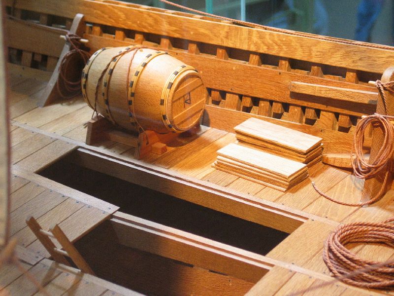

visto che si parla di botti e di cime, se può servire......
Bounty Mamoli 1:100-img_1503_p_174.jpg

trink che nave e
una nave trasporto romana o medioevale?
Vecchio 04-05-09, 08:52 PM   #64
L'avatar di trinchetto
Messaggi: 7,854
è il modello della Cocca anseatica ritrovata e restaurata a Brema, la "Bremen Kogge". da quel relitto sto prendenddo parecchi spunti per il mio wip....

il ponte e particolarissimo praticamente non sprecavano nemmeno un metro per i boccaporti
