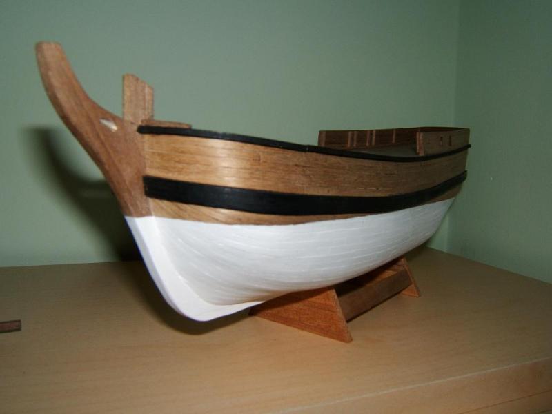

I lavori procedono, lentamente ma procedono

Ottimo omone! Ogni tanto passi e ci regali lezioni di come costruire un modello più che valido!

grande Omone! stai andando alla grande! La verniciatura è perfetta

bravo omone hai un modo di lavorAre molto puliuto

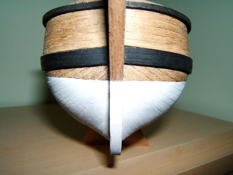

da qui si vede che l impeciamento bianco dellopera viva non e simmetrico con i rinforzi di murata forse e solo un effetto ottico
o non hai segnato bene la linea d acqua migliore ipotesi
o lincintone non e simmetrico

anche se credo di piu che sia la prima ipotesi

Mmmm mi sa che invece e' la seconda... comunque adesso sono alle prese con un problema piu' grave...
